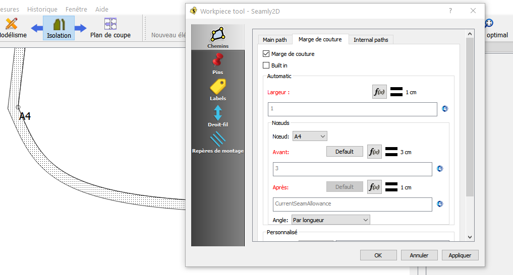

Hello Susan, Je pense avoir décelé un dysfonctionnement dans la version de test j’ai voulu ajouter des marges à mon patron et notamment faire une marge plus grande pour l’ourlet
quand je modifie dans la case “après” aucun problème en revanche quand je modifie “avant” voilà ce qui se passe. image Cette fonction marchait très bien avant et je l’utilisais régulièrement sans problème.

Hi @Clauettedu02, Yes I have confirmed this is a problem on the Windows build. I haven’t checked out the Linux build yet. Would you kindly please create an issue on Github here, and include your screenshots? Here’s the corrected link:

@Clauettedu02 We fixed the problem with the seam allowance. I will post the latest Windows executable on our banner, please download and test. Let us know if this fixes it for you - it fixed it for me but one never knows.

Coucou Susan,
Je viens de télécharger la nouvelle version. Mais aucun changement pour moi dès que je modifie la marge avant un point tout le modèle se couvre de points comme ça devrait être le cas uniquement pour les marges. Donc aucun changement pour moi par rapport à l’erreur intégrée dans Github.

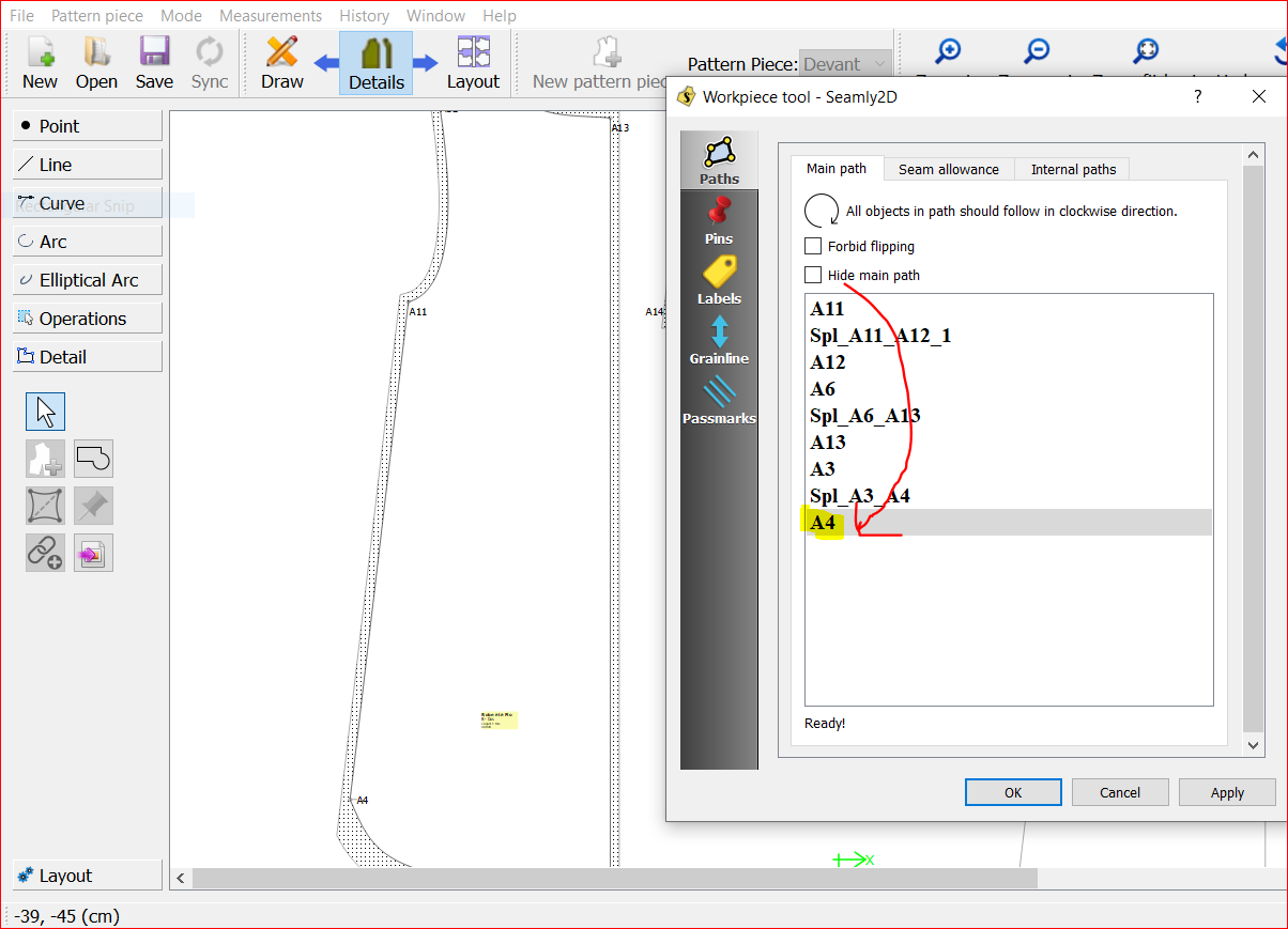

I downloaded your pattern, and rearranged your pattern pieces so that they are closer together. I opened options for pattern work piece ‘Dos’ to look at the seam allowance. The seam allowance for After A3 worked, the seam allowance for Before A4 did not work. So my results equalled yours at this point.
Then I looked at the ‘Dos’ pattern piece path. A13 was missing at the back neck, so I added it in. Your path ended on the curve, so I moved A4 from the top of the path to the end. Then I re-tried the seam allowance change for Before A4 worked! Here is your file:
image Robe été Flo.val (22.4 KB)
This seam allowance problem was probably not a problem with the build tool versions. But as a result of your feedback we fixed a few things ! :smiley:
