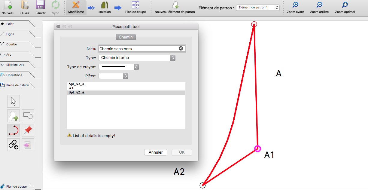

Mon problème commence ici: Lorsque je souhaite confirmer les lignes du patrons afin d’y rajouter les valeur de couture:
  • je click dans l’onglet “pièce de patron”
  • puis sur le bouton “piece path tool”
Voici ci dessous dans ma capture d’écran ce que ça me dis :
My problem starts here: When I want to confirm the lines of the patterns in order to add the sewing values:
- I click in the tab “patron part” - then the button “piece path tool”
Here is below in my screenshot what it tells me
quelle est la solution? What is the solution?
J’ai essayé en cliquant sur le bouton I tried by clicking on the button
“outil marge de couture” “seam allowance tool”
Comme vous pouvez voir cela ne marche pas
As you can see it does not work
Pensez vous m’aider déjà pour cette étape? Peut être y a t-il un manuel pour cette version Valentina 0.6.0.0a
S’il vous plaît aidez moi, Merci infiniment
Think you help me already for this step? Can there be a manual for this version Valentina 0.6.0.0a

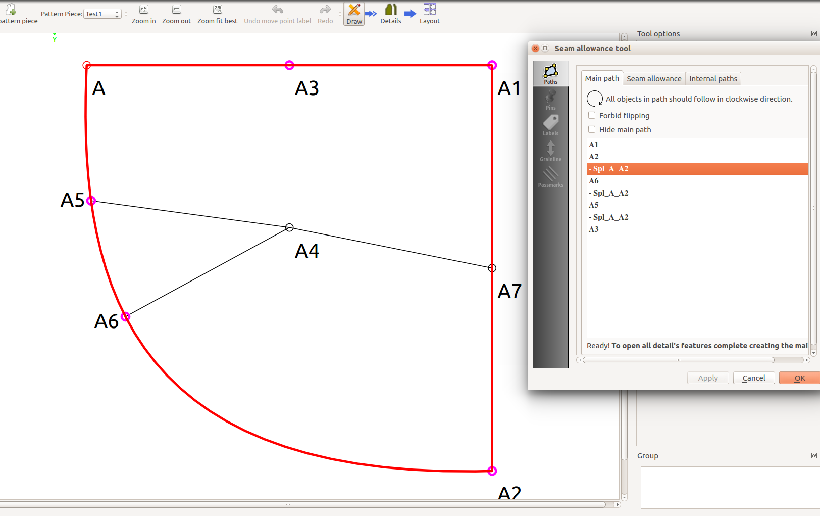

@andrea, you are just unfamiliar how Valentina works.
The Piece path tool can be used only if you have at least one piece in current pattern piece. Did you create at least one?
As to the Seam allowance tool, it works. You just need to select a main path, click OK and only then in Detail mode continue editing a piece.

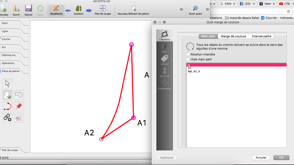

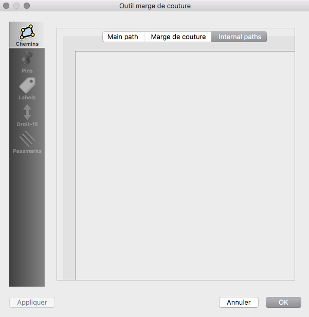

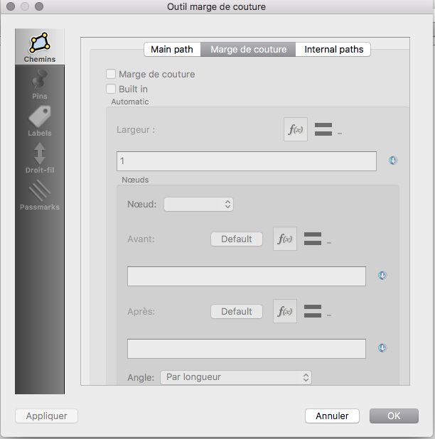

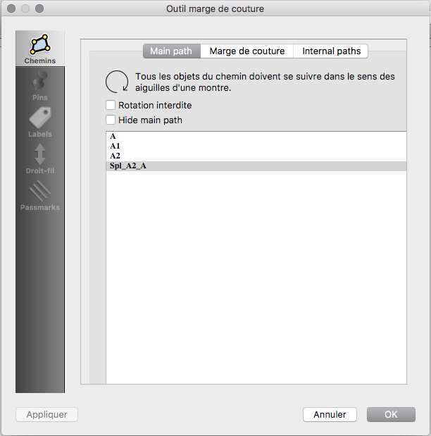

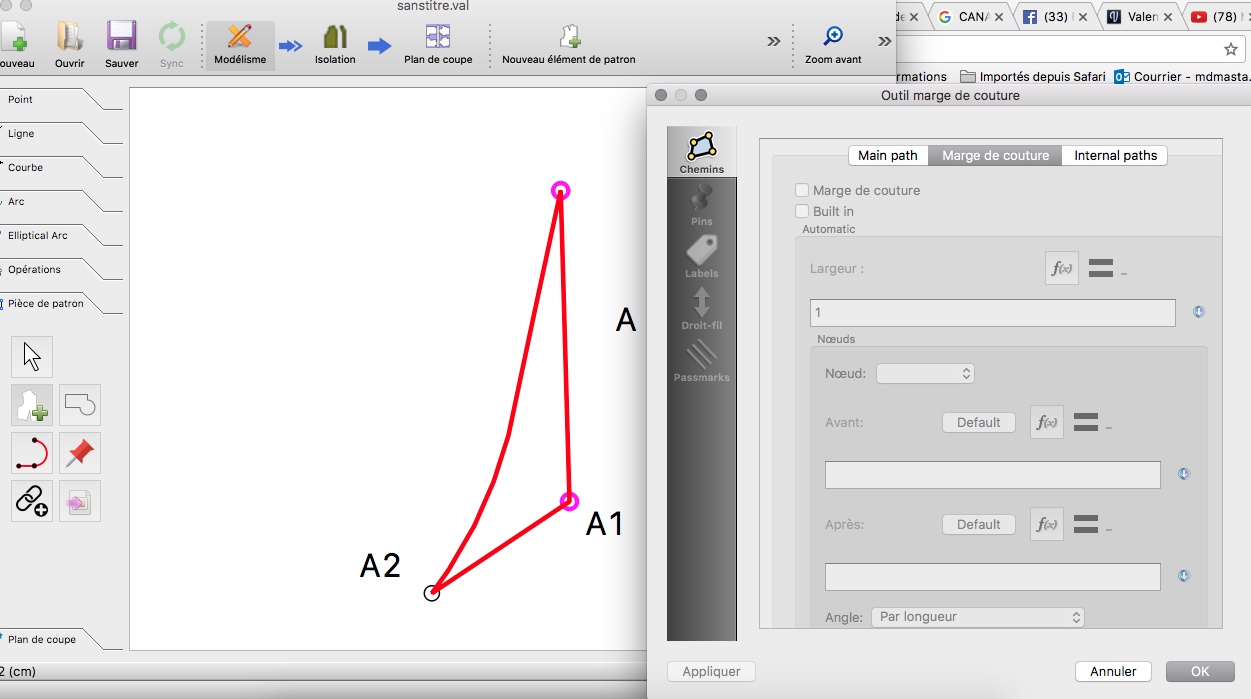

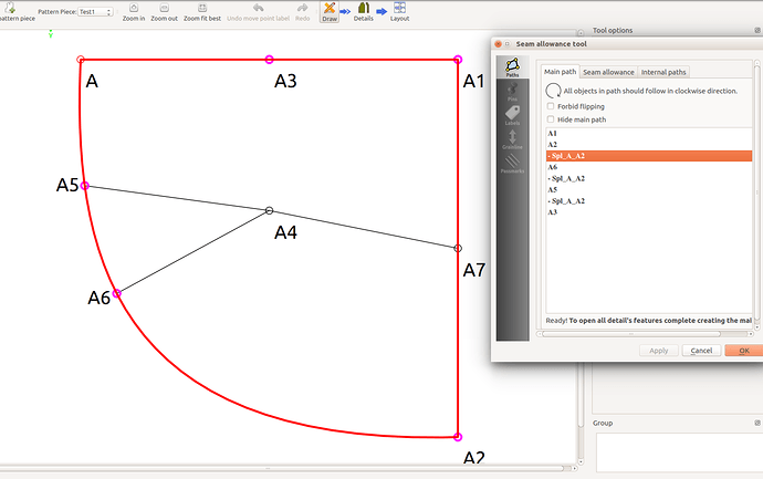

OUi, je ne sais pas me servir de Valentina 0.6 j’ai regardé plusieurs tutoriel mais ils utilisent tous une autre version car je n’ai pas la même . Et je bloque quand j’ai créé ma forme , après pour créer un chemin principal (main path) j’ai cru que je devais utiliser celui ci YES, I do not know how to use Valentina 0.6 I looked at several tutorial but they all use another version because I do not have the same. _And I blocked when I created my form, after creating a main path (main path) I thought I had to use this one Apres utilisation de cette icone en sélectionnant tous les points dans le sens des aiguilles d’une montre j’obtiens ceci _“After using this icon” “By selecting all the points clockwise I get this”
CONTINUING
Avez les images comprenez vous le problème ? j’ai essayé de suivre vos instrcution You just need to select a main path, click OK and only then in Detail mode continue editing a piece. Did the images understand you the problem? I tried to follow your instrcution You just need to select a main path, then click OK.

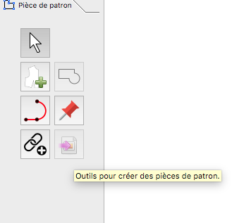

editing a piece c’est celui ci ?
Editing a piece is this one? Le bouton en bas à droite qui est pour moi “créer des pièces de patron” ne fonctionne pas il est en gris .
The button on the bottom right that is for me “create boss pieces” does not work it is in gray.
MERCI POUR TOUT THANKS A LOT

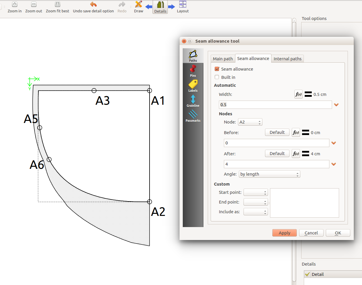

2.quand je fais les valeurs de couture et que je souhaite 0,5cm au col mais 1cm sur les côtés et 4 cm d’ourlet, on fait comment? j’imagine qu’il doit y avoir un calcul à faire ici

2.when I make the sewing values ​​and wish 0.5cm on the collar but 1cm on the sides and 4 cm of hem, how do we do? I imagine there must be a calculation to be made here

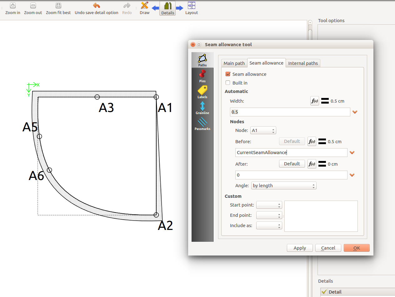

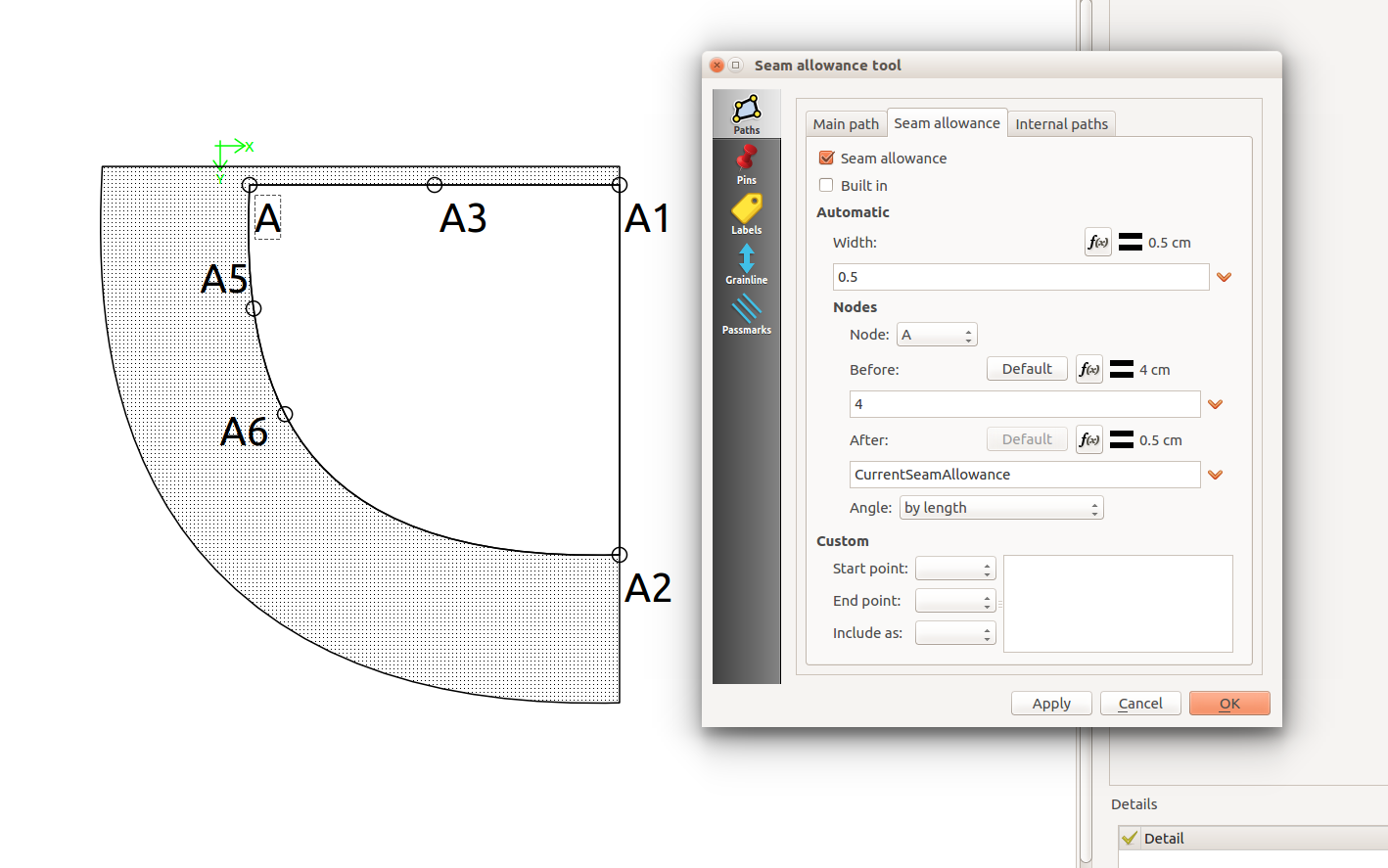

Première idée à comprendre : les surplus de couture sont créés dans le sens horaire. Si une courbe est dans le sens anti-horaire, puis vous devez inverser le sens de la courbe.
Après avoir créé le chemin principal pour une pièce de détails, accédez au mode Détails pour éditer les caractéristiques restantes de la pièce de détail.

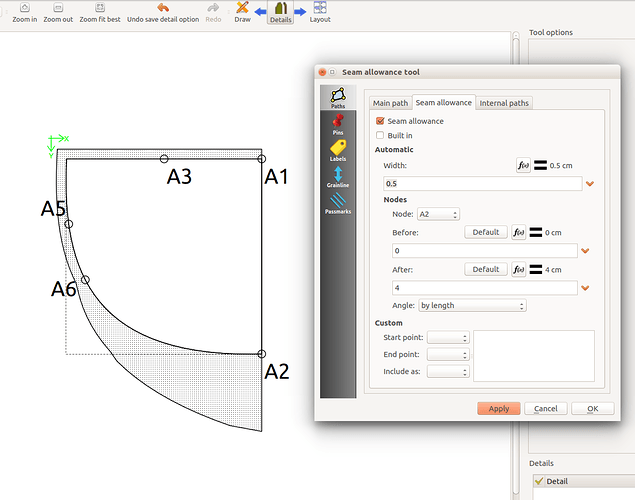

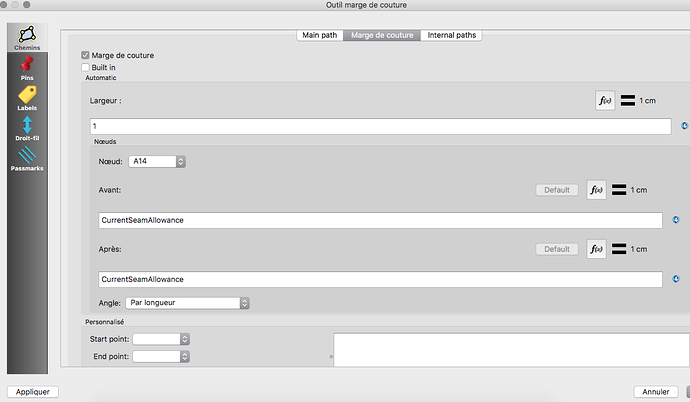

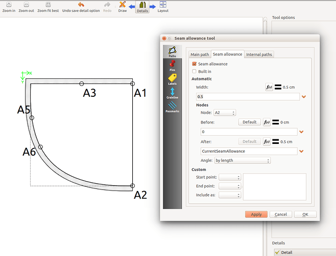

Dans le Marge du couture tab, faites attention à la Avant et Après les champs. Avant un point ou la courbe, ce qui devrait être la largeur de l’allocation de la couture (marge) ? Par la suite, ce qui devrait être la largeur de l’allocation de la couture (marge) ? Faire défiler la liste de sélection de Nœuds et mettre de l’avant et après les largeurs.
After creating the Main Path for a Details piece, go to Details Mode to edit the remaining features of the Detail piece. In the Seam Allowance tab, Pay attention to the Before and After fields. Before a point or curve, what should be the seam allowance width? Afterwards, what should be the seam allowance width? Cycle through the Nodes picklist, and set the Before and After widths.
For points A6 & A5: Before = 4, After = 4
For point A: Before = 4, After = CurrentSeamAllowance (or 0.5)

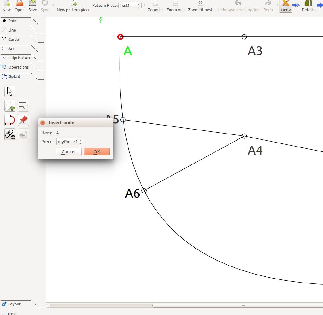

Si vous laissez un noeud point, courbe, ou arc (j’ai laissé de côté le point A), vous pouvez revenir en Mode dessiner et utiliser l’outil insérer un nœud dans le groupe de détails pour l’ajouter. Sélectionnez l’outil insérer un nœud (pas une boîte de dialogue apparaît), puis choisissez le noeud, puis le détail (il aide à avoir nommé votre détail dans l’onglet Labels en Detail Mode).
If you leave out an item (I left out point A) you can go back to Draw Mode, and use the Insert Node tool in the Details group to add it. Select the Insert Node tool (a dialog box will NOT appear) then select the point, then pick the Detail piece to add it to. (It helps to have named your Detail piece in the Labels tab in Detail Mode).

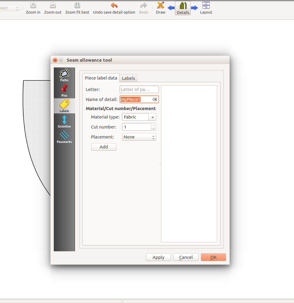

In Detail mode, label your detail:
Go to Draw Mode and select Insert Node tool:
Select point A, the dialog box appears, select your piece from the picklist:

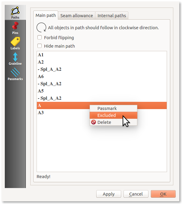

Return to Detail Mode, make this new point visible in the Main Path tab

Thank you for the video. Since I saw the video, I realized that you need to click OK then select a point and Right Click to use the option. When I did that, I was able to go to the seam allowance. Hooray.
