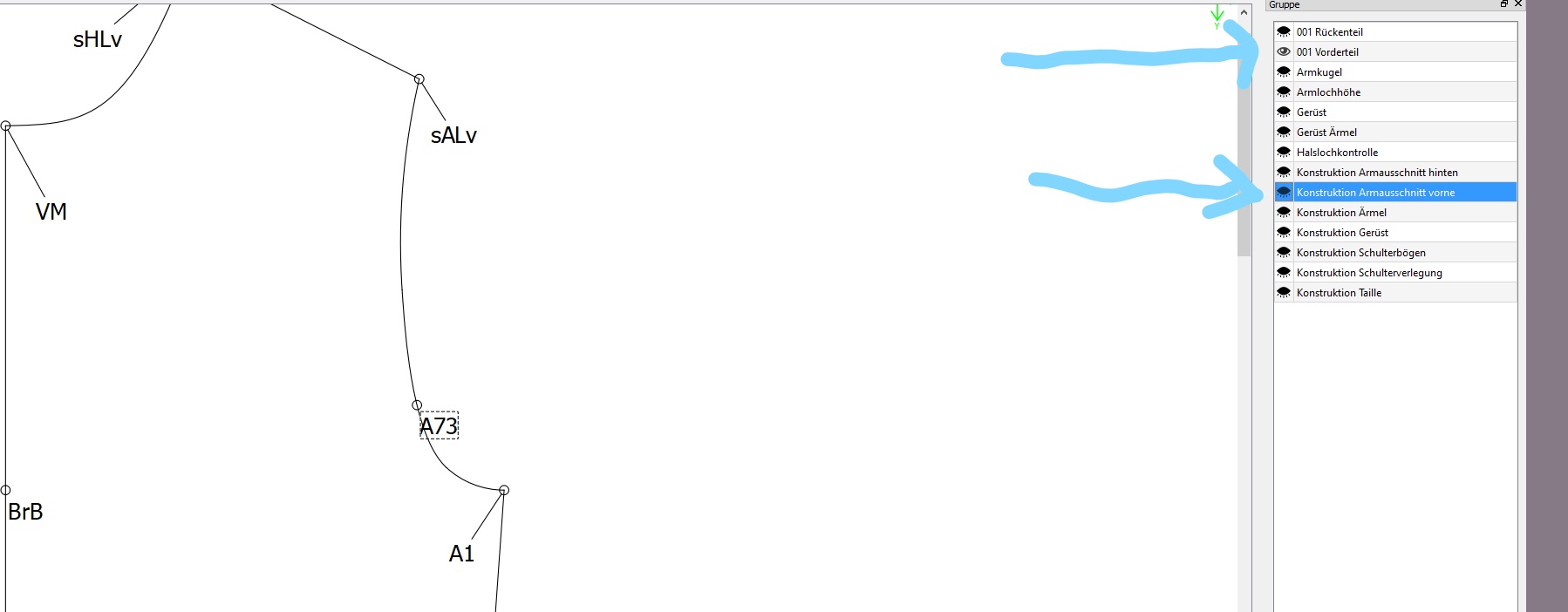

Just an FYI… I use Lightshot for taking screen shots. You can add arrows, circles, squares. The text is very small so I haven’t used it before, but once you have your picture setup, you can copy it and paste it to the forum without having to save it to your computer. You can just google it.
@Grace I use Lightshot exactly that way and have this trouble too( That’s why my posts are edited so many times :sweat_smile: It looks like it gives less trouble if I save the picture in a folder first
Reported it again.

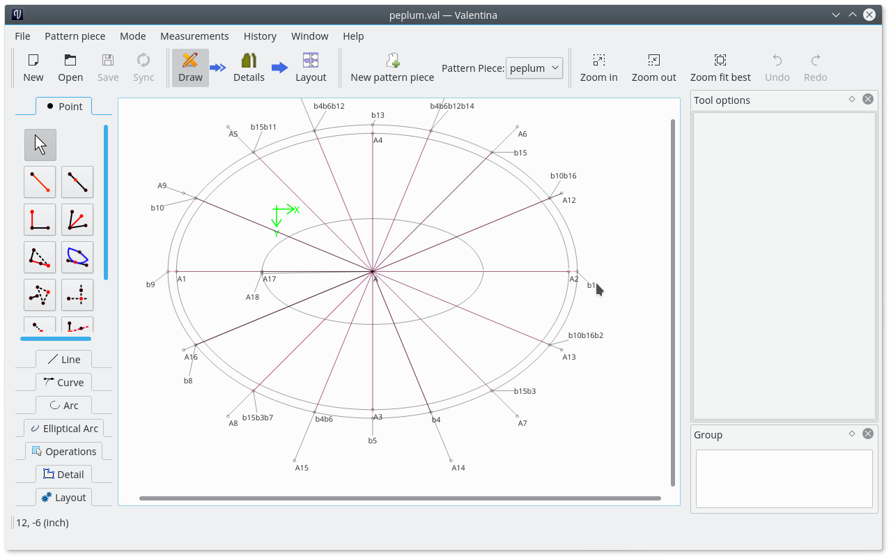

I never noticed a problem with elipses. (granted I was not thinking like a tester… I did THIS while I was making a peplum as part of a costume for Evita. peplum.val (19.6 KB)
As you can see it has several “good enough” elipses and I was able to ignore the fact that they were less than a complete 360 degrees.

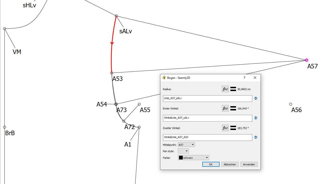

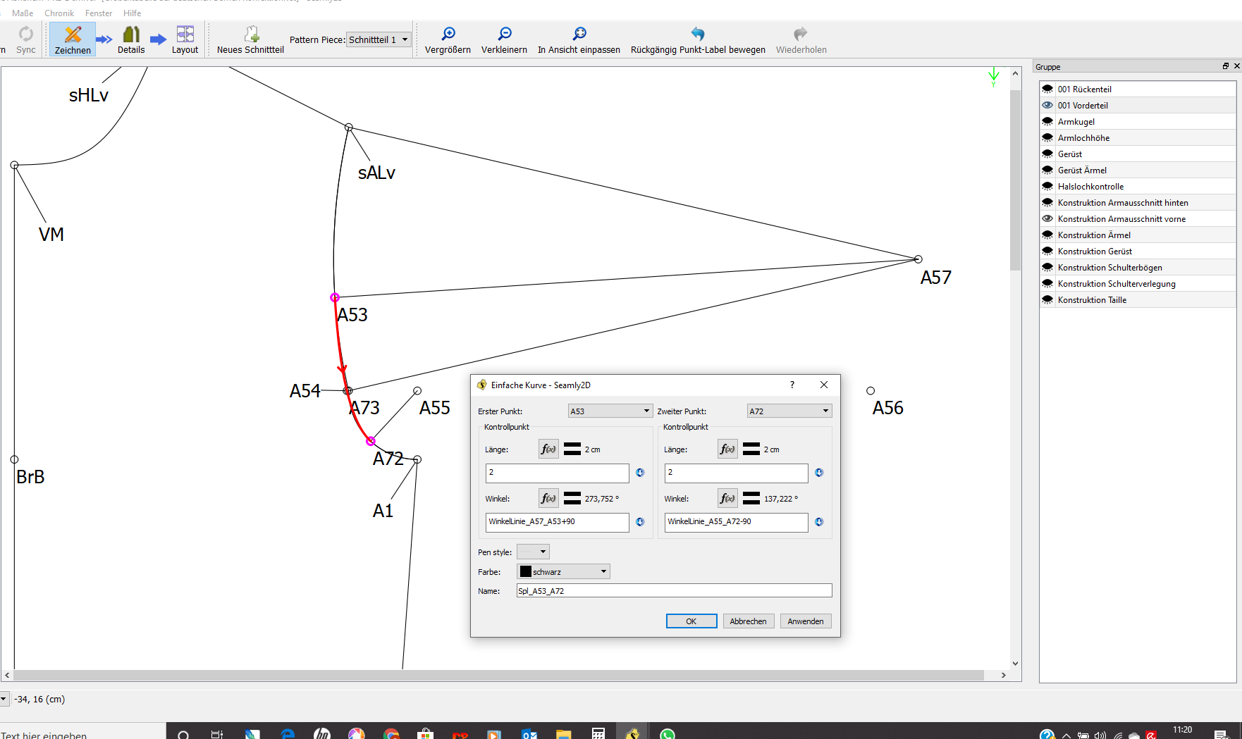

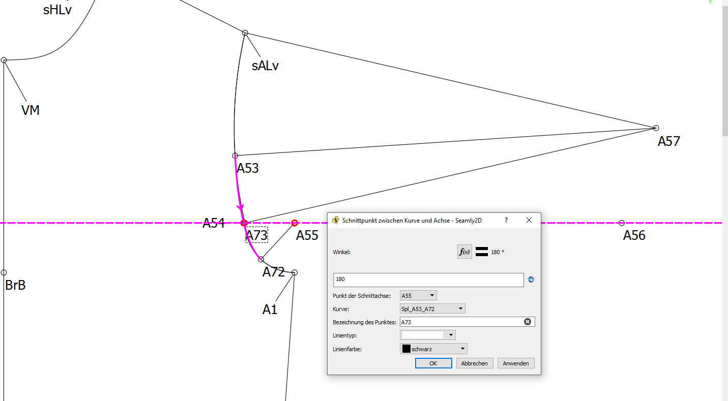

@Krolich: Ich habe mir deine Armlochaufstellung näher angeschaut und an einem Grundschnitt erarbeitet. Sie ist aufwendig bringt jedoch ein sehr gutes Ergebnis. Gestört hat mich jedoch der Knick in dem Armlochausschnitt, der sich an deinen Punkten H11 und H2 gebildet hat. Da ich ausschließlich mit Multisizetabellen arbeite ist dies noch extremer aufgefallen. Ich habe versucht daran weiter zu arbeiten und bin jetzt zu einem für mich tollem Ergebnis gekommen. Ich habe deine beiden Kreisbögen um Punkt H11 etwas kleiner gemacht und eine Kurve dazwischen gesetzt, indem ich Punkte auf den Bogen gesetzt habe. Bei mir Punkt 53 und 72. Anschließend habe ich Hilfslinien zum Kreispunkt 57-53 und 55-72 gezogen. Diese Kurve habe ich in den Winkeln fixiert. Dadurch ist der Übergang immer fließend. Ausgangswinkel waren die neuen Linien.
Danach habe ich dann die Kreisbögen vom unteren und oberen Armloch neu ausgezeichen. Deinen Punkt H11 bei mir 54 nehme ich immer als Ärmelpunkt. Da dieser jetzt nicht auf der neuen Kurve muss er dort noch gesetzt werden. Ich lege von Punkt 55 einen Punkt auf die Kurve. Bei der Armkugel nehme ich dann die Strecke vom ersten Kreisbogen 54 -1. Diesen Vorgang habe ich in einer Gruppe versteckt so dass ich zum Schluss nur mein Vorderteil mit dem Armeinsetzzeichen sehe.

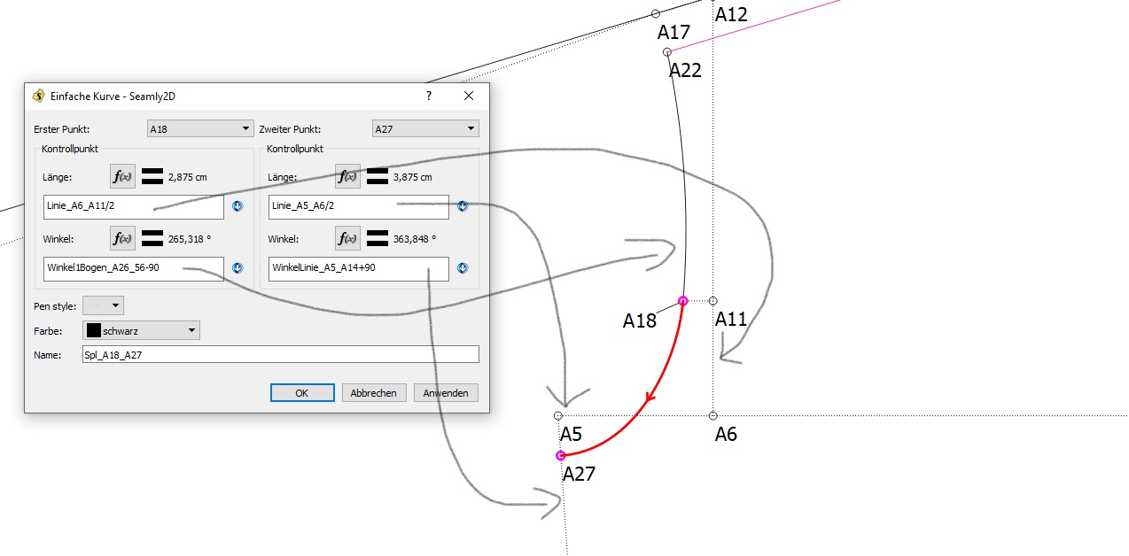

Ich habe an dem Thema weiter gearbeitet und einen einfacheren Weg gefunden. Ich habe nur für den oberen Teil ders Armloches Krollich’s Methode benutzt. Für den unteren Teil des Armloches habe ich eine einfache Kurve benutzt und in den Optionen an allen vier Punkten Formeln benutzt, die Auswirkung auch in der Gradierung haben.
4 « J'aime »
Punkt 18 in der Kurve: Winkel ist gleich Winkelbogen. Bei der Länge habe ich mich auf die Linie A6_A11 bezogen, weil die sich auch in der Gradierung ändert. Sie steht in Verbindung mit der Armlochhöhe. Das Gleiche Prinzip habe ich auch bei Punkt 27 angewendet. Mich dort aber auf die Linienlänge des Armlochdurchmessers bezogen. Da sich bei der Gradierung beide Punkte Armochhöhe und Armlochdurchmesser unterschiedlich verändern, gab es an dem Punkt A18 immer einen unschönen Verlauf wenn ich mir die unterschiedlichen Größen angeschaut habe. Jetzt hat alles gut gepasst
