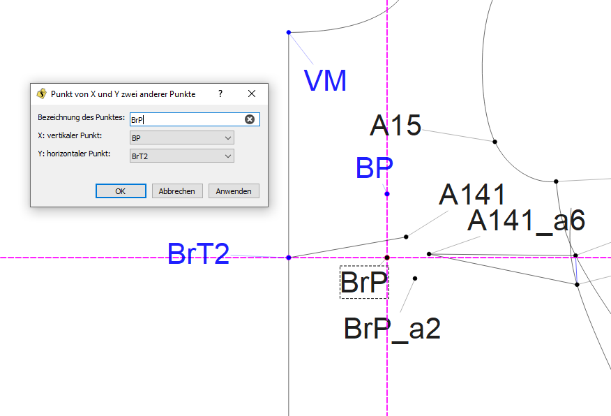

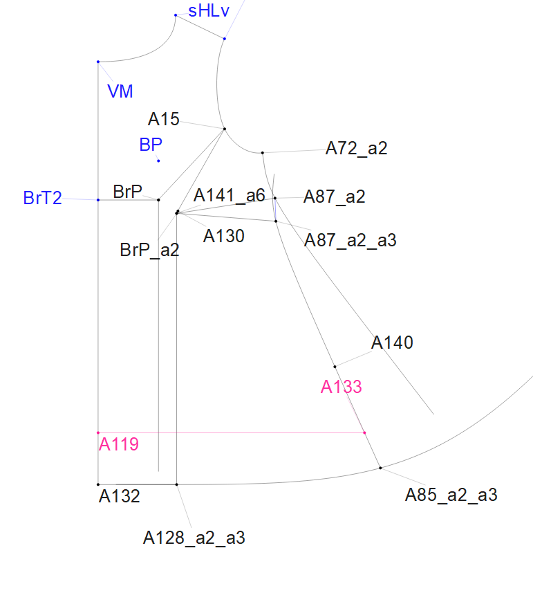

Ich habe den Punkt BrP gebaut mit dem Intersect Tool. Das ziemlich am Anfang:) Dann habe ich an dem Vorderteil weiter gearbeitet. Anfangs ohne und dann speziell für eine Kundin mit einem Abnäher in der Seitennaht. Ich wollte nicht den Weg gehen und einen neuen Schnitt aufbauen, da mir dann Schnittteile wie Bündchen, Ärmel usw. nicht mehr zur Verfügung stehen sondern auch neu konstruiert werden müssen. Ich habe ursprünglich den Punkt BrP genommen und den Abnäher gebaut. Über den Punkt 15 im Armloch habe ich das seitliche Vorderteil aufgedreht = Punkt BrP_a2 und dann das untere Seitenteil wieder zurück gedreht und einen Abnäher in der Seitennaht gewonnen = Drehung _a3 über den Punkt BrP_a2
Nach der Anprobe habe ich festgestellt, dass die Position des Abnähers in der Seitennaht gut, das Ende des Abnähers aber zu weit unten ist und es auch schöner wäre, wenn der Abnäher etwas kürzer ist. Über den Punkt BrP konnte ich das leider nicht machen. Meine Überlegung bestand darin, den Punkt BrP zu ändern und damit auch meine Abnähe Spitze zu ändern.

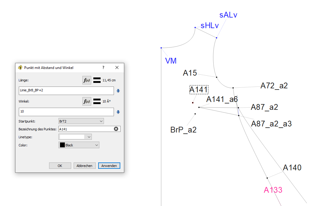

Ausgehend von dem Punkt BrT2 habe ich dann einen Punkt 141 gesetzt mit der Linienlänge von Brt2-BrP und dem Winkel 0. Diesen Punkt habe ich in der Chronik vor der Drehung BrP_a2 gesetzt. Mit dem Punkt 141 musste ich dann noch die gleiche Drehung wie mit BrP_a2 machen, damit ich den Abnäher auf den Punkt 141_a6 zulaufen lassen kann.
Ändere ich jetzt Punkt 141 passiert folgendes: Der Abnäher wird kürzer und die Abnäherspitze wandert nach oben. Die Länge des Punktes 141 habe ich um 2cm verlängert und den Winkel habe ich von 0° auf 10° gesetzt.

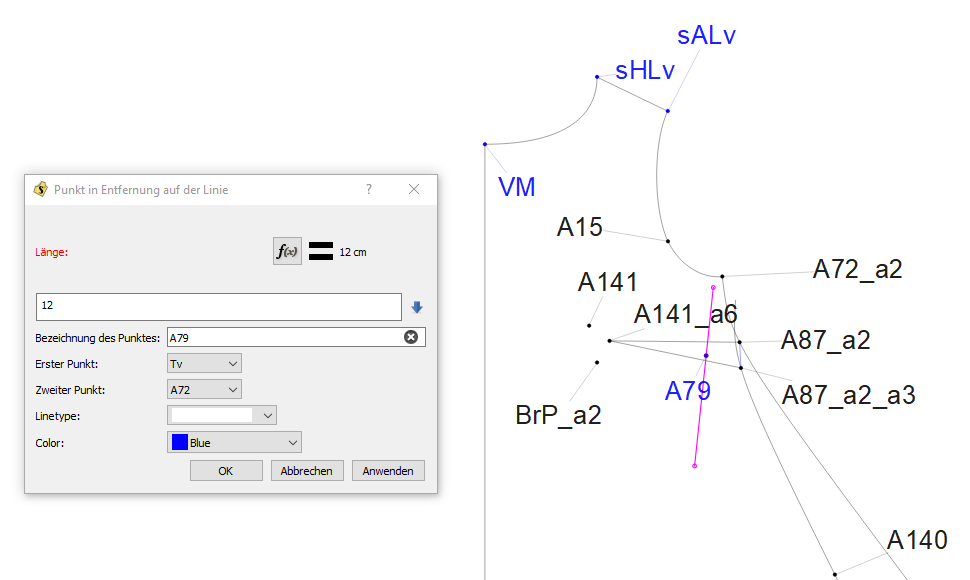

Genauso einen Punkt habe ich auch in der Seitennaht = A 79. Dort kann ich die Höhe meines Abnähers bestimmen: Hier mit 12 cm:

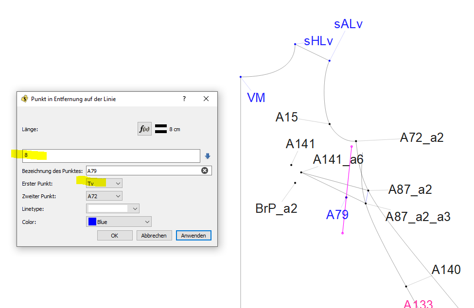

und dann einmal mit 8 cm ausgehend von meiner Taillienlinie:

Ich habe auf dem 4. Bild von oben den Punkt BrP_a2 versteckt (show Point Name) damit es anschaulicher wird. Soblad ich aber an dem Muster weiter gearbeitet habe und die nächsten Bilder für meine Antwort zu machen, ist dieser Punkt BrP_a2 wieder aufgetaucht, wie du in den nächsten Bildern sehen kannst. Die veränderten Punkte a… bleiben nur wirklich unsichtbar, wenn sie in Gruppen versteckt werden.
