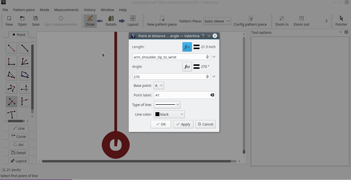

the screenshot shows the first line which I made in valentina. i used point “A” which is the default starting point supplied by valentina. I “used the point at distance and angle” tool, which is the first among the “line” tools in Draw mode. I used the angle 270 which translates to downward from the origin. (as in south on a compass if the origin is north) I used the stored measurement “arm_shoulder_tip_to_wrist” to define the length of the line because if I used the numeric value the pattern would not automatically adjust for a person of different size. I hope this is helpful to get you started Again, my measurements file is based on the pattern drafting method described in Don McGunn’s book. The valentina developers will be more able than I if you need someone to talk about any other drafting method.
La capture d’écran montre la première ligne que j’ai faite dans valentina. J’ai utilisé le point “A” qui est le point de départ par défaut fourni par valentina. I “a utilisé le point à distance et angle” outil, qui est le premier parmi les outils “ligne” en mode Dessin. J’ai utilisé l’angle 270 qui se traduit vers le bas à partir de l’origine. (Comme dans le sud sur une boussole si l’origine est au nord) j’ai utilisé la mesure stockée “arm_shoulder_tip_to_wrist” pour définir la longueur de la ligne parce que si j’ai utilisé la valeur numérique le modèle ne serait pas automatiquement ajuster pour une personne de taille différente. J’espère que ceci est utile pour vous recommencer Encore une fois, mon fichier de mesures est basé sur la méthode de dessin de modèle décrite dans le livre de Don McGunn. Les développeurs valentina sera plus capable que moi si vous avez besoin de quelqu’un pour parler de toute autre méthode de rédaction.

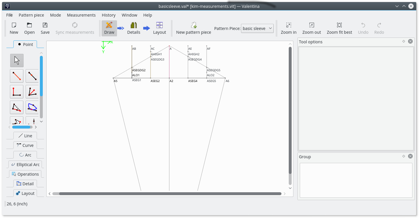

I have figured out a little and created a basic sleeve which I will post here. I have not yet figured out how to use the tools to draw the curves, but in my example you can see that I have created points with the following names: A5 ALO1 AHIGH1 A AHIGH2 ALO2 A6. A properly drawn smooth curve through these points will be the basic sleeve. I have asked Mr Don McCunn for permission to reproduce pages 71 - 75 from his book which explains this particular drafting method. I used the following measurements in creating the example: arm length = L05. Arm: Shoulder Tip to Wris; sleeve cap = L16. Arm: Shoulder Tip to Armfold line; Biceps = L12. Arm: Above Elbow circumference; palm = L15. Arm: Wrist circumference (my estimate - need to request that palm circumference be added as a standard measurement); Shoulder to Elbow = L06. Arm: Shoulder Tip to Elbow. The use of those measurements is explained in Mr McCunn’s book. Valentina software calculated the placement of points A5 ALO1 AHIGH1 A AHIGH2 ALO2 A6 as I used the tools.
I hope this is helpful.
Please pardon my French translation. I am an American English speaker using google translate.
1157/5000 J’ai trouvé un peu et a créé un manchon de base que je vais poster ici. Je n’ai pas encore compris comment utiliser les outils pour dessiner les courbes, mais dans mon exemple, vous pouvez voir que j’ai créé des points avec les noms suivants: A5 ALO1 AHIGH1 A AHIGH2 ALO2 A6. Une courbe lisse correctement tracée à travers ces points sera le manchon de base. J’ai demandé à M. Don McCunn la permission de reproduire les pages 71 à 75 de son livre qui explique cette méthode de rédaction particulière. J’ai utilisé les mesures suivantes en créant l’exemple: longueur du bras = L05. Bras: Embout d’épaule à Wris; Manchon = L16. Bras: épaule à la ligne Armfold; Biceps = L12. Bras: Au-dessus de la circonférence du coude; Palm = L15. Bras: circonférence du poignet (mon estimation - besoin de demander que la circonférence de la paume soit ajoutée comme mesure standard); Épaule à coude = L06. Bras: Épaule à coude. L’utilisation de ces mesures est expliquée dans le livre de M. McCunn. Valentina calculé le placement des points A5 ALO1 AHIGH1 A AHIGH2 ALO2 A6 que j’ai utilisé les outils.
J’espère que ceci est utile.
Je vous prie de pardonner ma traduction française. Je suis un locuteur anglais américain en utilisant google translate.
basicsleeve.val (5.9 KB)
