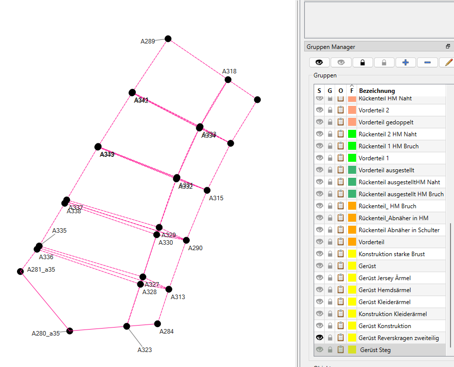

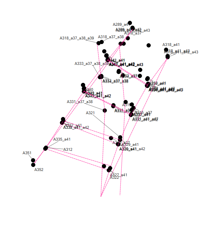

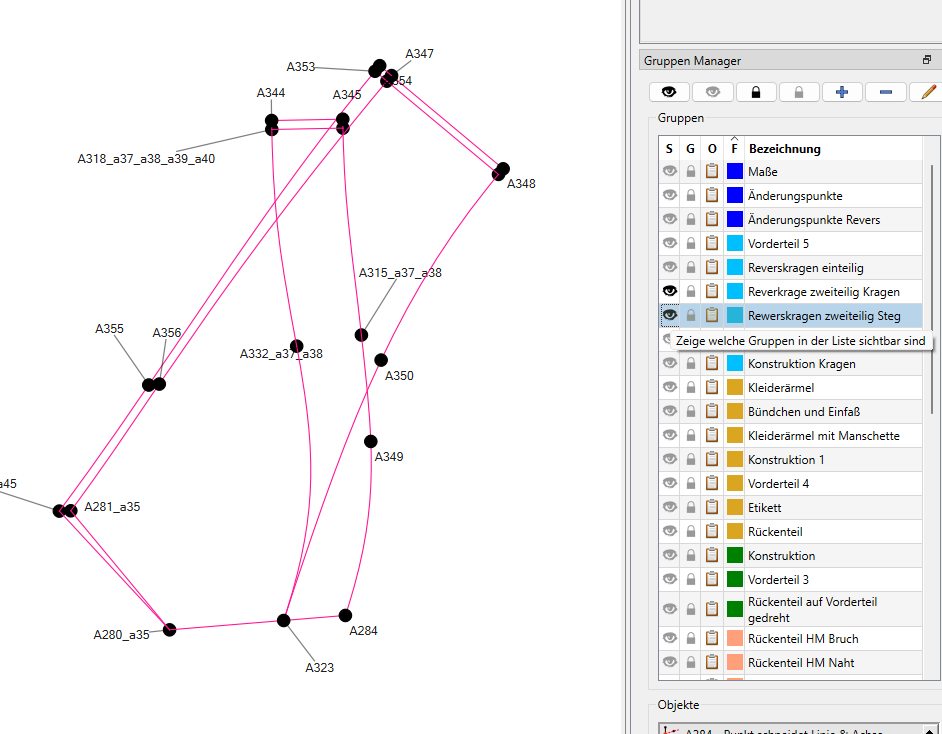

Ja, dass mache ich sowieso. Mir ging es nur um die Struktur der Gruppen.
Ganz aktuell habe ich ein zweiteiligen Reverskragen gebaut. Ich habe dieser Gruppe eine Farbe gegeben. Auf dem Weg dahin musste ich ganz viele Gruppen dazu anlegen. Gruppe Kragen mit ganz vielen einzelnen Gruppen Konstruktion, weil ich viele Objekte nacheinander bewegen musste. Um nicht im Chaos zu landen habe ich ganz viele Gruppen für die Konstruktion angelegt. Das gleiche musste ich auch mit dem Steg machen. Zum Schluss hatte ich ganz viele Gruppen in dieser Farbe. Hätte ich die Möglichkeit gehabt Untergruppen zu bilden wären sie geblieben. Da es nicht geht habe ich zum Schluss alle einzeln Gruppen die die Konstruktion Kragen und Steg betrafen gelöscht und in zwei Gruppen gebündelt. Vorher war jeder einzelnen Schritt schon aufgeräumt in einer eigenen Gruppe.
Das Ergebnis und der Weg dahin:
Punkte die ich brauche um an meinem Revers etwas zu ändern hebe ich immer gesondert auf (Gerüst Revers zweiteilig)
