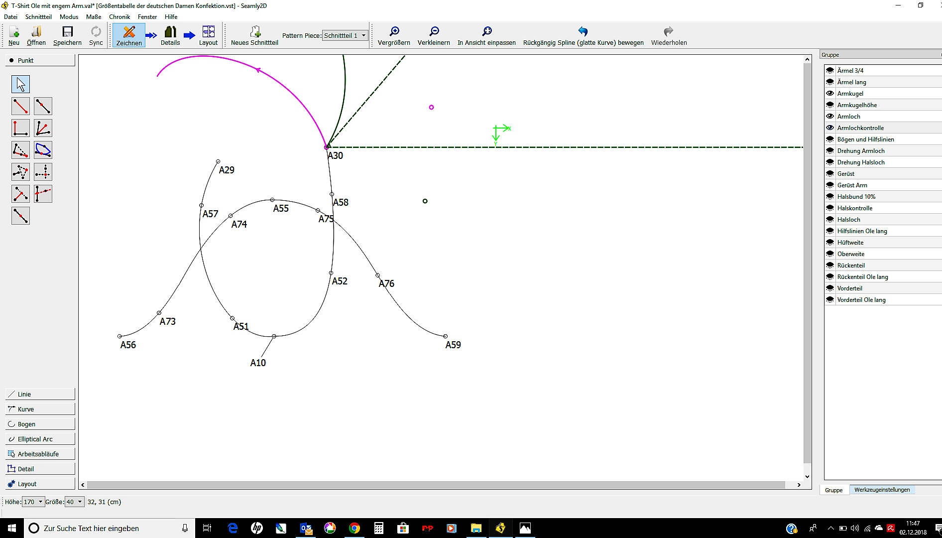

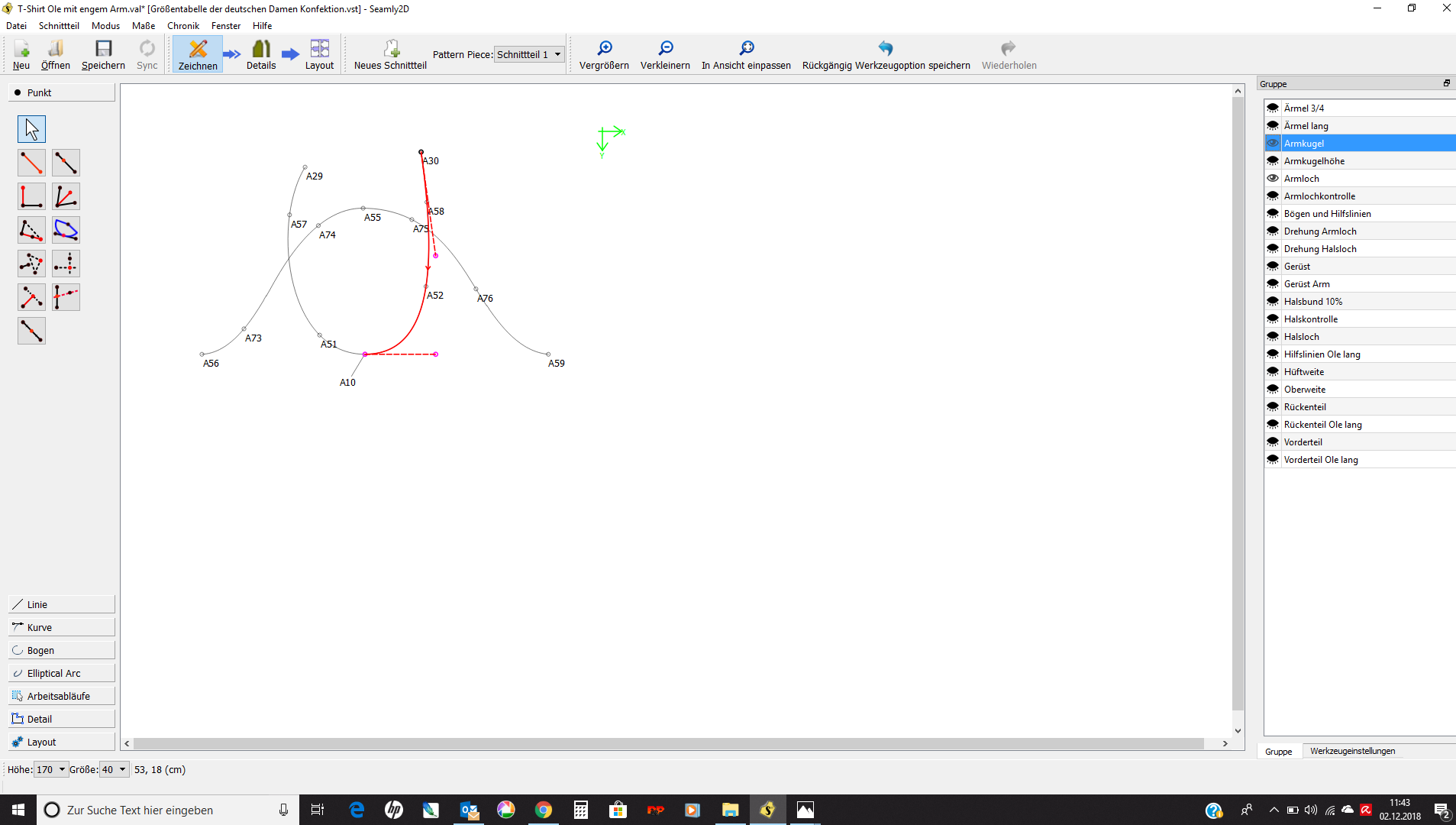

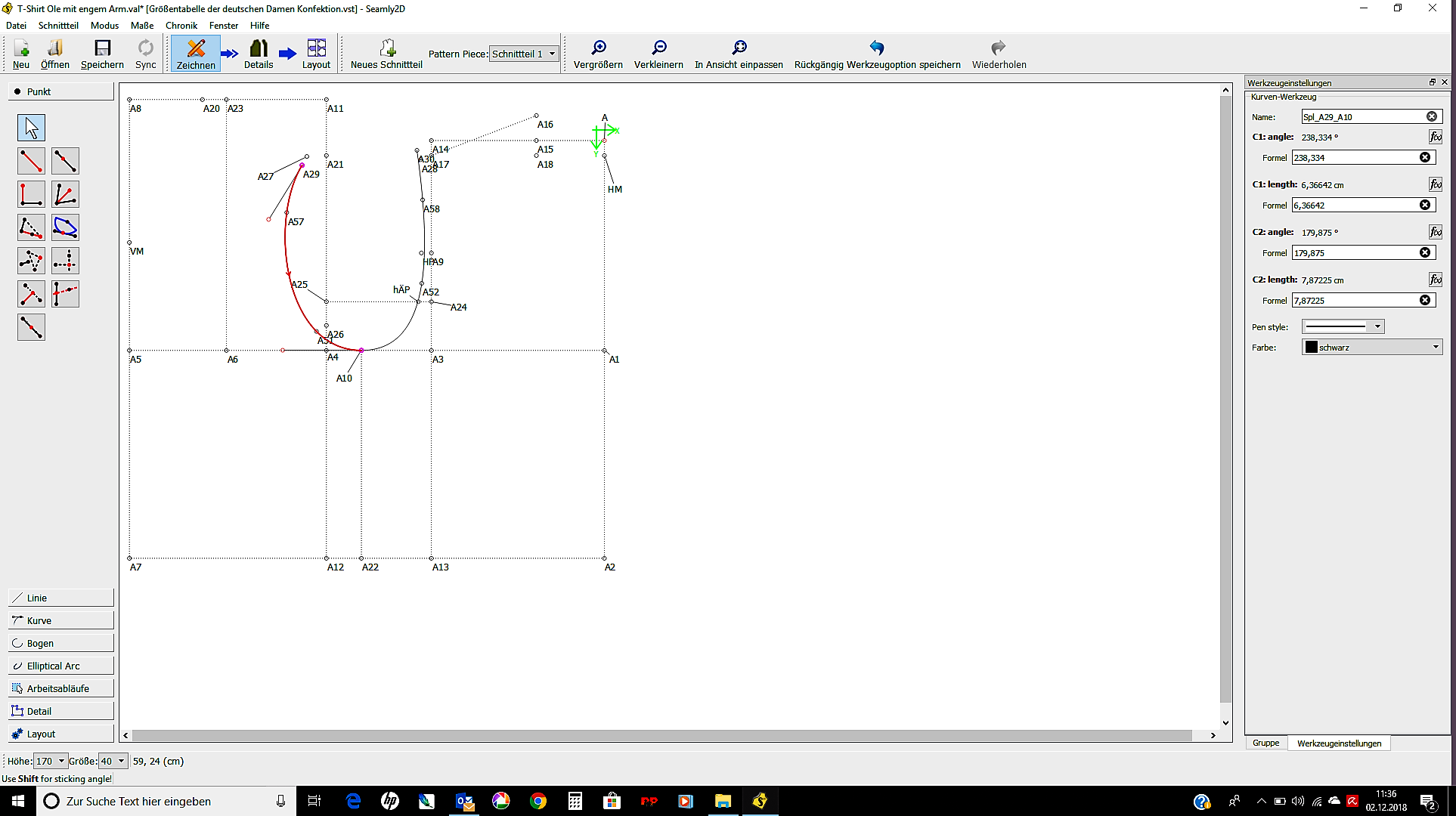

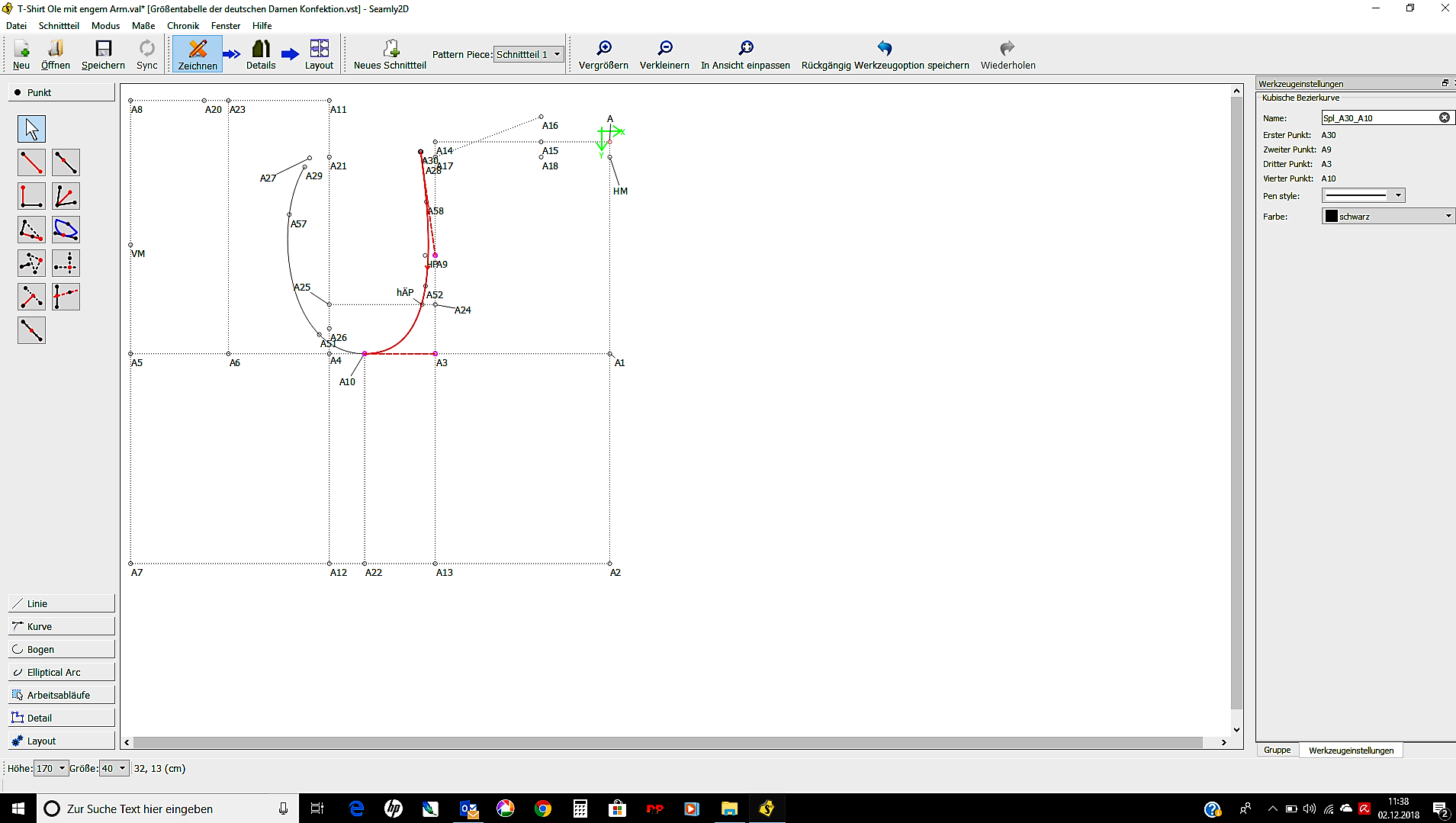

Ich arbeite im Rückenteil mit einer kubischen Bezierkurve und im Vorderteil mit einer einfachen Kurve und komme damit gut klar. Habe ich nur mit einer einfachen Kurve gearbeitet kam ich beim Gradieren nicht mehr hin. Beim zeichnen der Armkugel öffne ich immer das Armloch - ich habe es in einer einzelnen Gruppe angelegt - damit ich die Kurven gut vergleichen kann. Als Hilfe habe ich immer noch die Gruppe: Armlochkontrolle angelegt. Leider kann man die Kubische Bezierkurve nicht verändern. Vielleicht müsste man dort mit den Punkten arbeiten. Ich stelle meine Schnitte nach Müller und Sohn auf. Da bin ich noch am ausprobieren:)
Bin jedoch mit dem Ergebnis in allen Größen zufrieden
