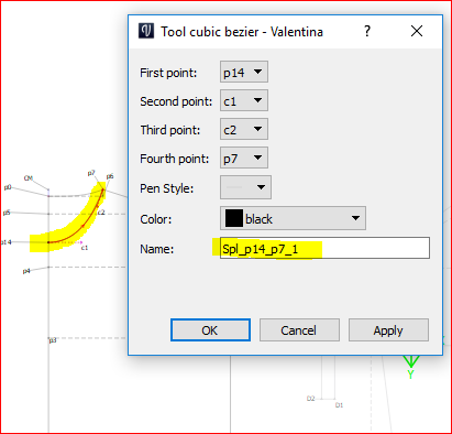

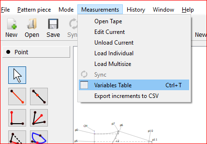

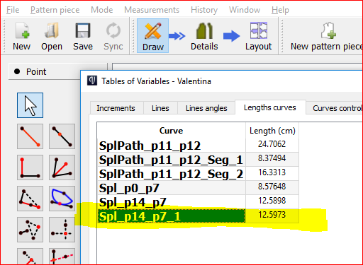

1. Trouver la longueur / _find length_ Faites un clic droit sur la courbe ou la ligne, obtenir le nom de courbe, chercher la courbe dans le tableau de Variables _Right click on curve, get the curve name, look up curve in Variables Table_

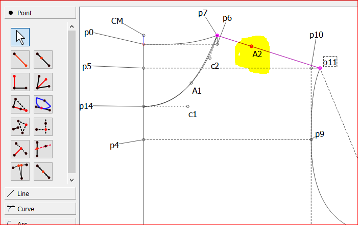

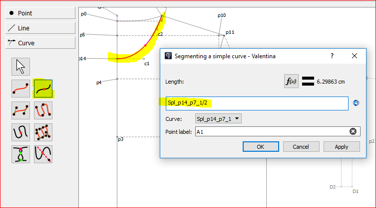

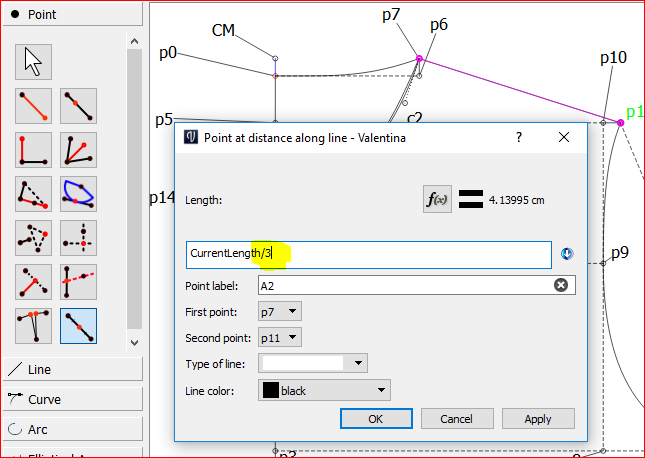

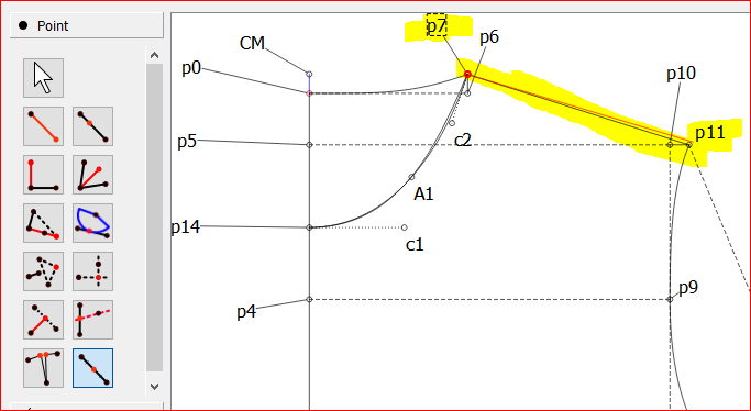

2. Segment de ligne / _Segment a line_ Choisissez l’outil de ligne de segment & prendre deux points d’une ligne / _Choose line segment tool & pick two points of a line_. Modifier la formule de la longueur que vous désirez / _Modify formula for the length you want_

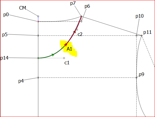

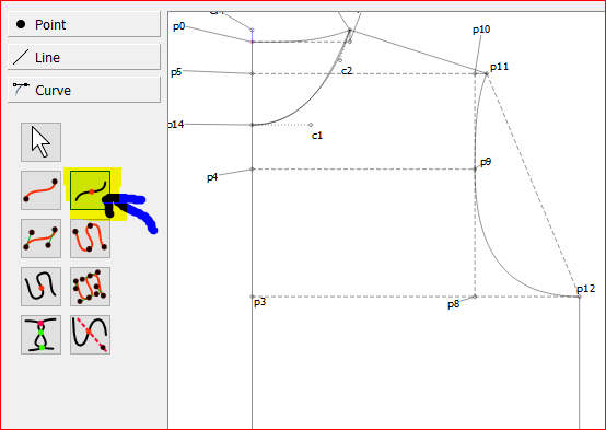

3. Segmentation d’une courbe / _Segment a curve_ Semblable à la segmentation d’une ligne / _Similar to segmenting a line_

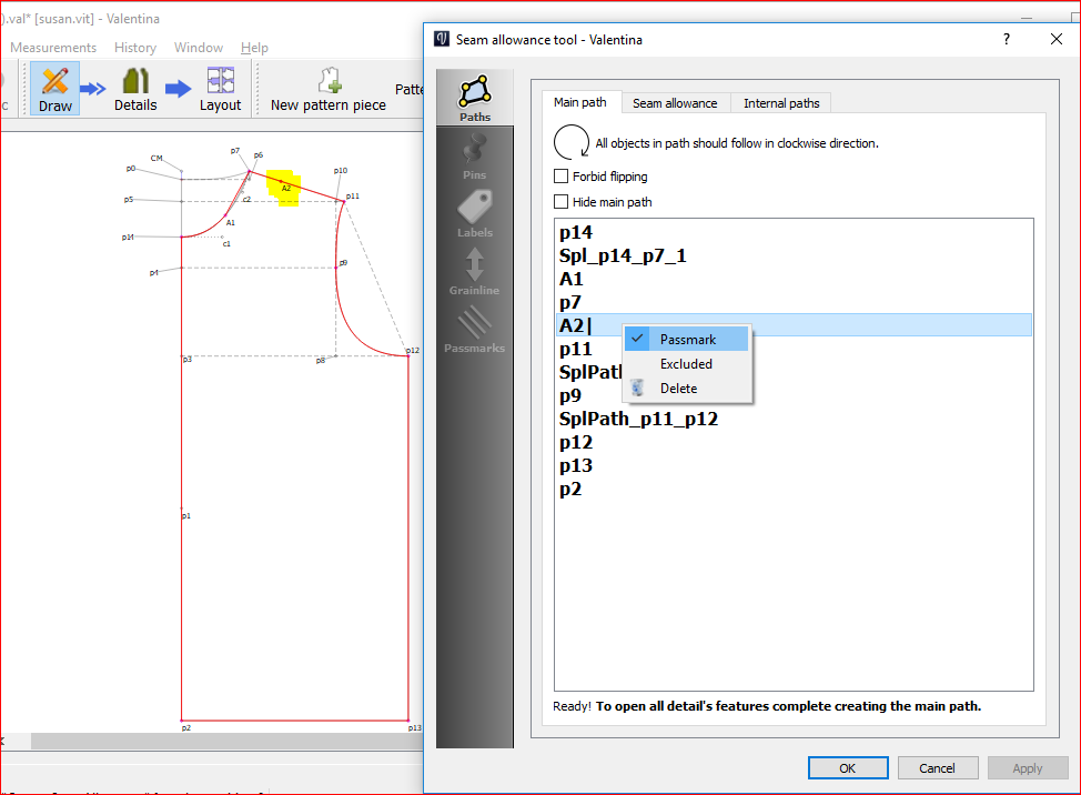

@SAJOKY Vous avez créé un détail ? Avez-vous inclus les points où vous souhaitez placer vos pinces ? Dans l’affirmative, faites un clic droit sur ce point dans l’onglet de surplus de couture et sélectionnez ** pince ** Have you created a detail? Did you include the points where you wish to place your pinces? If so, right click on the point in the Seam Allowance tab, and select Passmark

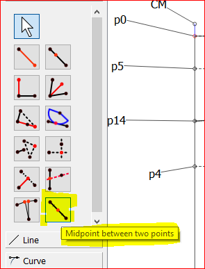

Bonjour, As tu trouver les réponses à tes questions ? pour trouver la mesure regarder la table des mesures / pour diviser en 2 ou plus tu as l’image.
Pour faire mes pinces, je fais exactement comme sur papier, mi épaule /trait au point de jonction / taille de la pince / traçage de la deuxième ligne. j’utilise ensuite l’outil marquage point entre 2 lignes et je fais les points entre la ligne de carrure et les lignes de pinces. j’ajoute la valeur de cette ligne à la mesure de la carrure et j’ai mon point à la bonne place qui bougera en fonction des mesures du corps !!

Par contre, en ce qui concerne les pinces, je n’ai pas créer de détail ni de pinces “automatiques” car je ne sais pas du tout comment il faut faire… Je débute avec Valentina et quand on ne connait pas le logiciel ce n’est pas si évident que ça…
Pouvez-vous m’éclairer pour les créations des pinces avec l’option détail ?
