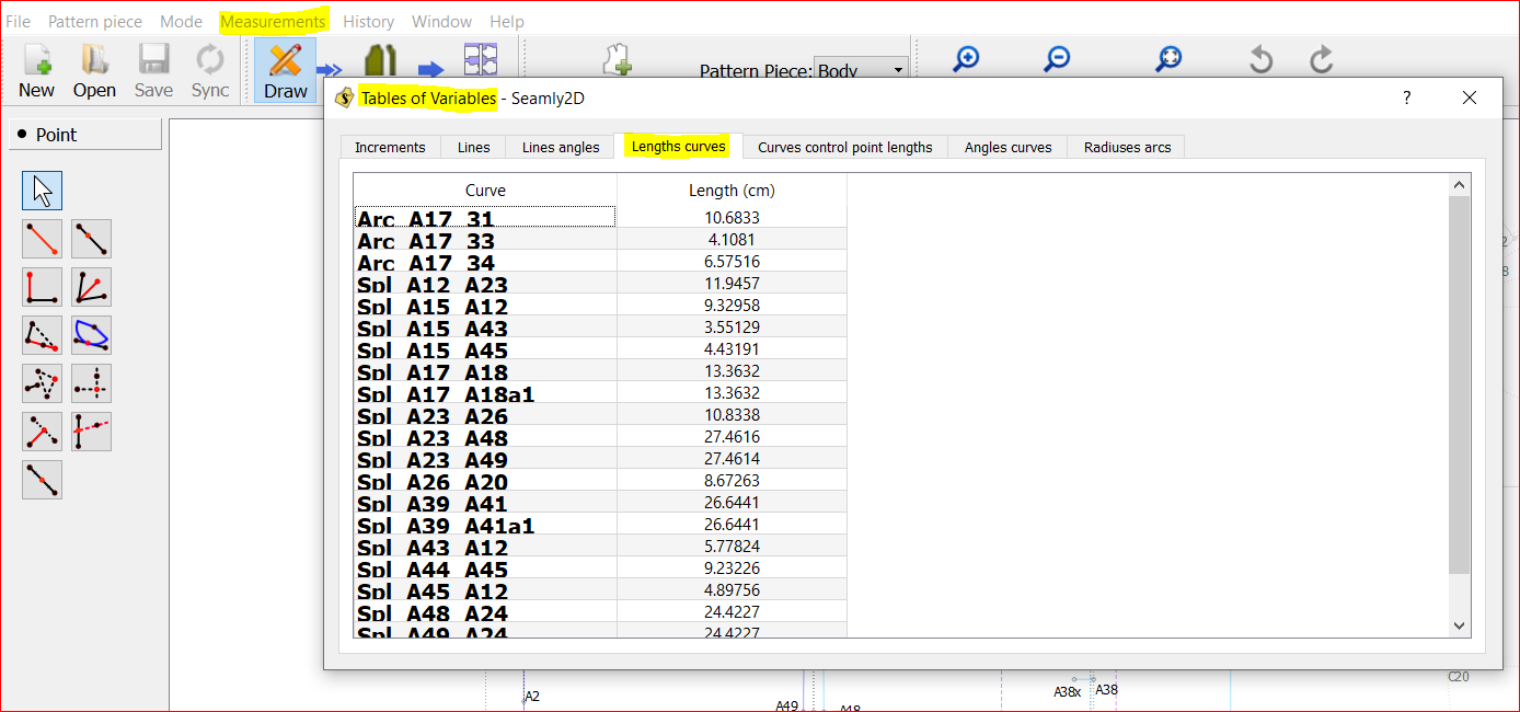

  • Concernant la construction en elle même, lorsque nous créons des patrons plans, par exemple un pour le dos et un pour le devant, comment pouvons. nous faire pour les contrôler ensemble afin de vérifier la courbe de la taille ou du bas par exemple ? ou la longueur ?
Bienvenue @CamilleDelbeke!
Lorsque vous utilisez des formules pour créer des motifs, il n’est généralement pas nécessaire de vérifier ou de «parcourir les coutures».
Par exemple: Un modèle de jupe a plusieurs panneaux. Chaque pièce de panneau a une courbe en haut pour la taille. La pièce de ceinture est créée en ajoutant la longueur de ces courbes ensemble. Lorsque la taille de la jupe change, la ceinture change exactement pour correspondre.
Si vous avez besoin de voir la longueur des lignes et des courbes, vous pouvez consulter le tableau Mesures / Variables.
Dans le passé, juste par curiosité, j’ai créé deux lignes qui sont la longueur d’un article et la longueur d’un autre article. Je pouvais regarder les lignes et dire si elles étaient identiques, ou passer le curseur sur les lignes et lire les valeurs. Mais en fin de compte, vous devez faire confiance à vos formules.
Regarding the construction itself, when we create flat patterns, for example one for the back and one for the front, how can. we do to check them together to check the waist or bottom curve for example? or the length ?
When you use formulas to create patterns, typically isn’t necessary to check or ‘walk the seams’.
For example: A skirt pattern has multiple panel pieces. Each panel piece has a curve at the top for the waistline. The waistband piece is created by adding the length of these curves together. When the skirt waist changes, the waistband changes exactly to match.
If you need to see the length of lines and curves, you can look under Measurements/Variables table.
In the past, just for curiousity, I have created two lines which are the length of one item and the length of another item. I could look at the lines and tell if they were the same, or hover the cursor over the lines and read the values. But ultimately you have to trust your formulas.
