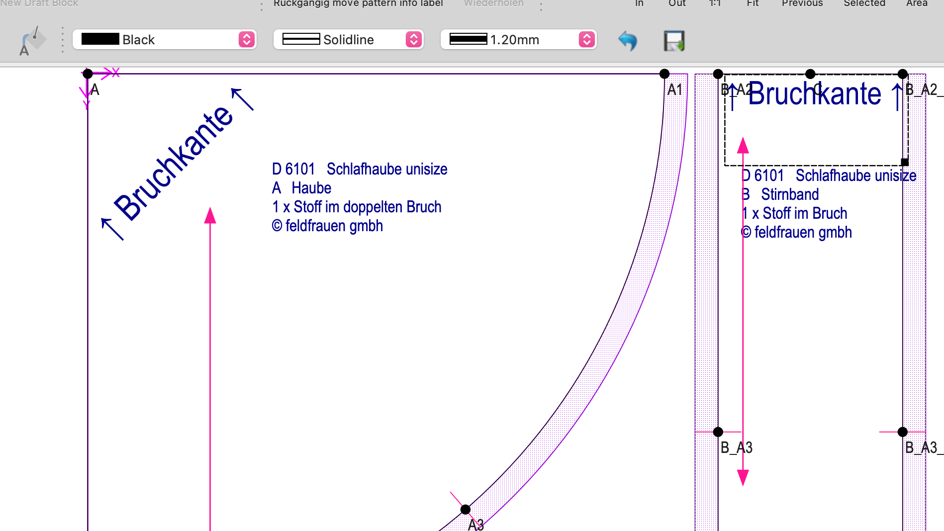

Hallo Ihr Lieben
Wäre es möglich, ein Label zweimal auf demselben Schnittmusterteil zu verwenden?
Ich habe eine Schlafhaube entworfen und ein Schnittmusterteil hat zwei Bruchkanten. Hat jemand eine Idee, wie ich das erreichen kann? Die Beschriftung des Schnittteils soll auch verwendet werden.
Hello, @feldfrauen
Derzeit gibt es keine andere Möglichkeit, als das Muster als SVG zu exportieren und es in Inkscape oder ein ähnliches Grafikprogramm zu importieren und die erforderlichen Etiketten hinzuzufügen. Im Moment haben wir nur eine Beschriftung für das Muster und eine für das Musterteil.
Currently, there is no way to do this except by exporting the pattern to SVG and importing it into Inkscape or similar graphics program and adding the required labels. At the moment, we only have a label for the pattern and one for the pattern piece.
Hallo Grace Danke für die Antwort. Das ist auch eine Möglichkeit. Ich habe es so gemacht, das ist zwar nicht wirklich koscher, aber ich glaube, man sieht, was gemeint ist…
Ich wünsche Euch allen eine gute Zeit
Hello Grace Thank you for your answer. It is a possibility, indeed. I made id simpler - it is not really kosher but, I think one can see what is meant…
Wish you a good time!
Wow! @feldfrauen, that is perfectly clear and will serve the purpose beautifully. Thank you for sharing your innovative use of the tools and functions available. :star_struck:
