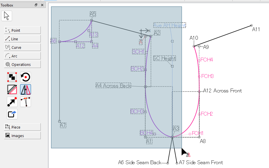

hola no me permite seleccionar todos los puntos solo puedo hacer el reflejo usando punto por punto alguien me puede ayudar por favor?

Si te entiendo bien, quieres seleccionar todos los puntos de un área mientras utilizas la herramienta Espejo.
Selecciona la herramienta y arrastra desde fuera del área en la parte superior de un lado hasta fuera del área en la parte inferior del otro lado mientras mantienes pulsado el botón izquierdo del ratón..
Si desea seleccionar varios objetos, puede hacerlo manteniendo pulsada la tecla CTRL/CMD.
Espero que esto te ayude. Si no es así, amplía tu pregunta.
