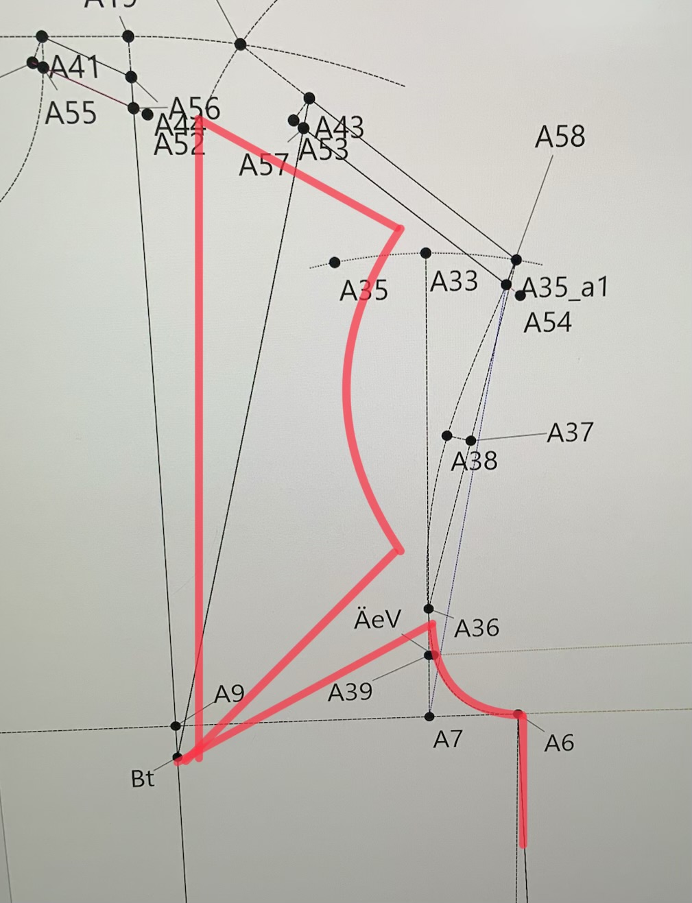

Hallo! Ich möchte bei meinem bestehenden Grundschnitt einen Teil des Brustabnähers ins Armloch verlegen. Ich hab im Armloch eine Punkt markiert, an dem der Abnäher liegen soll, brauche nun aber Hilfe, wie ich die Armlochkurve aufspalten kann
Vielen Dank schon mal
So soll es in etwa aussehen. Die vertikale Linie sollte an Bt enden :wink:

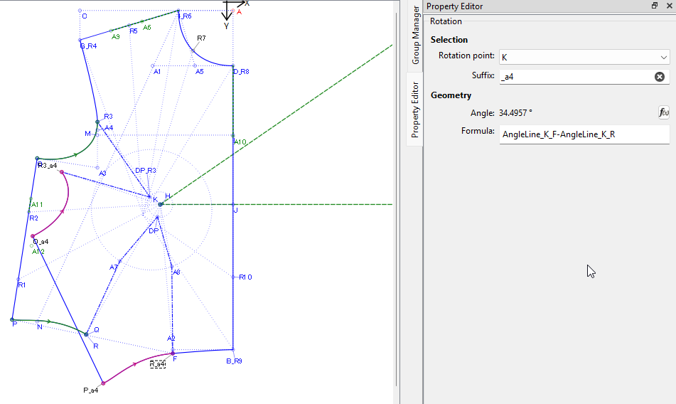

The easiest way is to mark the part of the bust dart that you wish to move to the armhole. Place lines from the bust apex to the new point and from the bust apex to the existing point. These lines will cover the area that needs to be closed and will serve as the angles that you wish to rotate the area between the 2 darts that will open up the dart at the armhole.
Then you take the Rotation tool, select the bust apex as the rotation point and select all of the points and curves from where you are moving from to where you want to move to, hit Enter and click on OK.
You will need to draw in any straight lines between the points but the curves will rotate if you select them.
In the image below, I have closed the whole waist dart and opened up the armhole dart by rotating the points and curves and using the angle of line K to F minus the angle of line K to R as the rotation formula:
I hope this helps you.

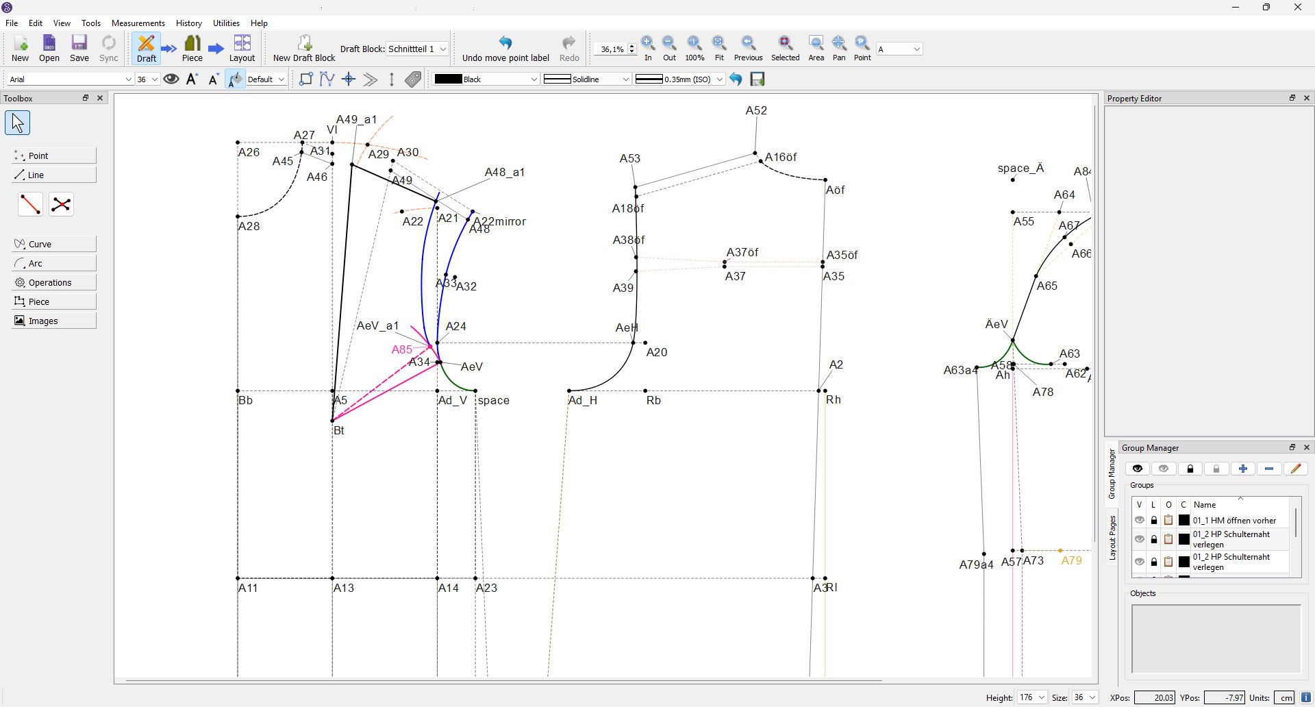

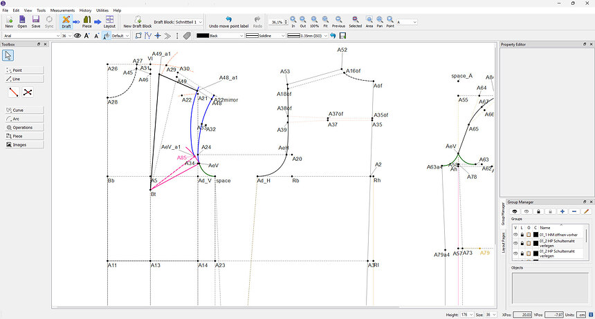

Eine Möglichkeit Abnäher-Weite in das Armloch zu legen ist: Teilungslinie von Bt zum ÄeV. Die Linienlänge kopieren. Einen Kreisbogen mit dem “Arc- Radius und Länge” Werkzeug schlagen. Mittelpunkt ist Bt Radius ist die kopierte Linienlänge Länge ca.5cm Mit dem “Point on Arc” Werkzeug den gewünschten Wert für die Sperrung des Armlochs einzeichnen. (z.B.2cm) In diesem Fall wird auf dem Kreisbogen vom Startpunkt vorwärts gemessen. Linie von Bt zum neuen Punkt einzeichnen. Wie Grace auch, zeichne ich die vordere Armlochkurve in 2 Teilen. Das ist übersichtlicher aber nicht zwingend notwendig. Mit dem “Drehen” Werkzeug den oberen Teil des Armlochs drehen um den Winkel “Linie2 minus Linie1”. Drehpunkt ist Bt (In diesem Beispiel: AngleLine_Bt_A85-AngleLine_Bt_AeV) Der Punkt AeV muss unbedingt mitgedreht werden.
