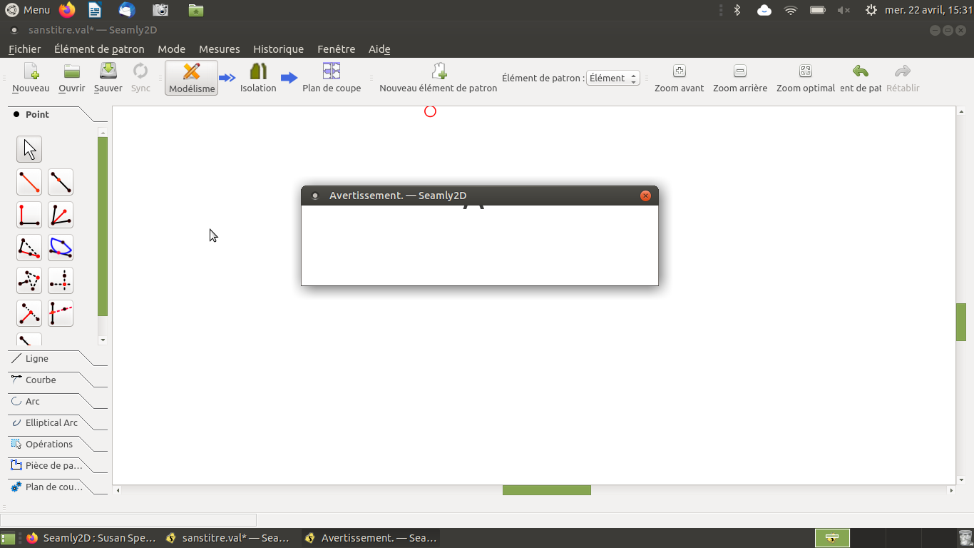

Bonjour à tous ! Je démarre tout juste avec le logiciel et… J’ai un bug que je n’arrive pas à résoudre ! :
je démarre le logiciel, je clique sur nouveau, je clique sur le bouton permettant d’ajouter un nouveau point ; quelque soit les valeurs, lorsque je fais ‘OK’, une fenetre d’erreur apparait, intitulée “Avertissement. --Seamly2D”, sauf qu’il n’y a aucun message dans la fenetre. Impossible de faire quoi que ce soit ensuite. Une seconde fenetre fini par s’ouvrir, m’indiquant que le logiciel ne répond pas, et me demandant soit d’attendre, soit de forcer la fermeture.
Précisions : je suis sous Ubuntu ; j’ai déjà désinstallé puis réinstallé ; redémarré mon PC ; rien n’y fait… Quelqu’un saurait me dépanner ?

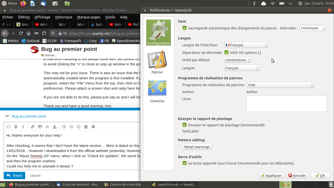

This may not be your issue. There is also an issue that the full directory or folder structure is not automatically created when the program is first installed. If possible, please start the Seamly2D program, select the “File” menu from the top, then click on the third icon at the left to show the preferences. Please attach a screen shot and reply here for further assistance.

After checking, it seems that I don’t have the latest version … Mine is dated on the 13/01/2018… However I downloaded it from the official website yesterday :frowning: On the “About Seamly 2D” menu, when I click on “Check for updates”, the same bug appears and then the program crashes. Could you help me to upgrade it please ?

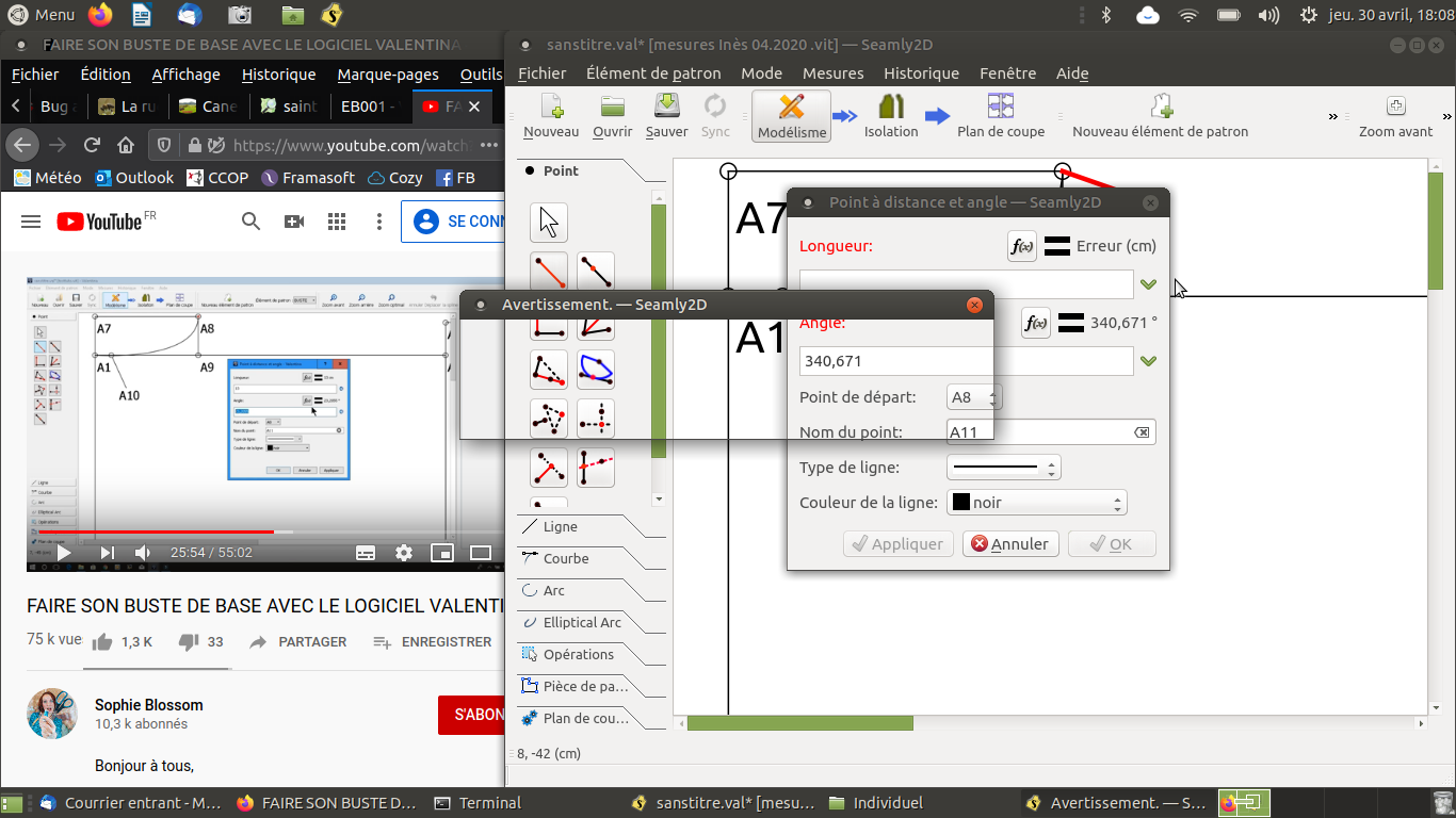

Here is a screenshot of my issue : as you can see, my only option is to click on the “X”.
Here is a screenshot of the “Preferences” menu :
Many thanks ! Inès

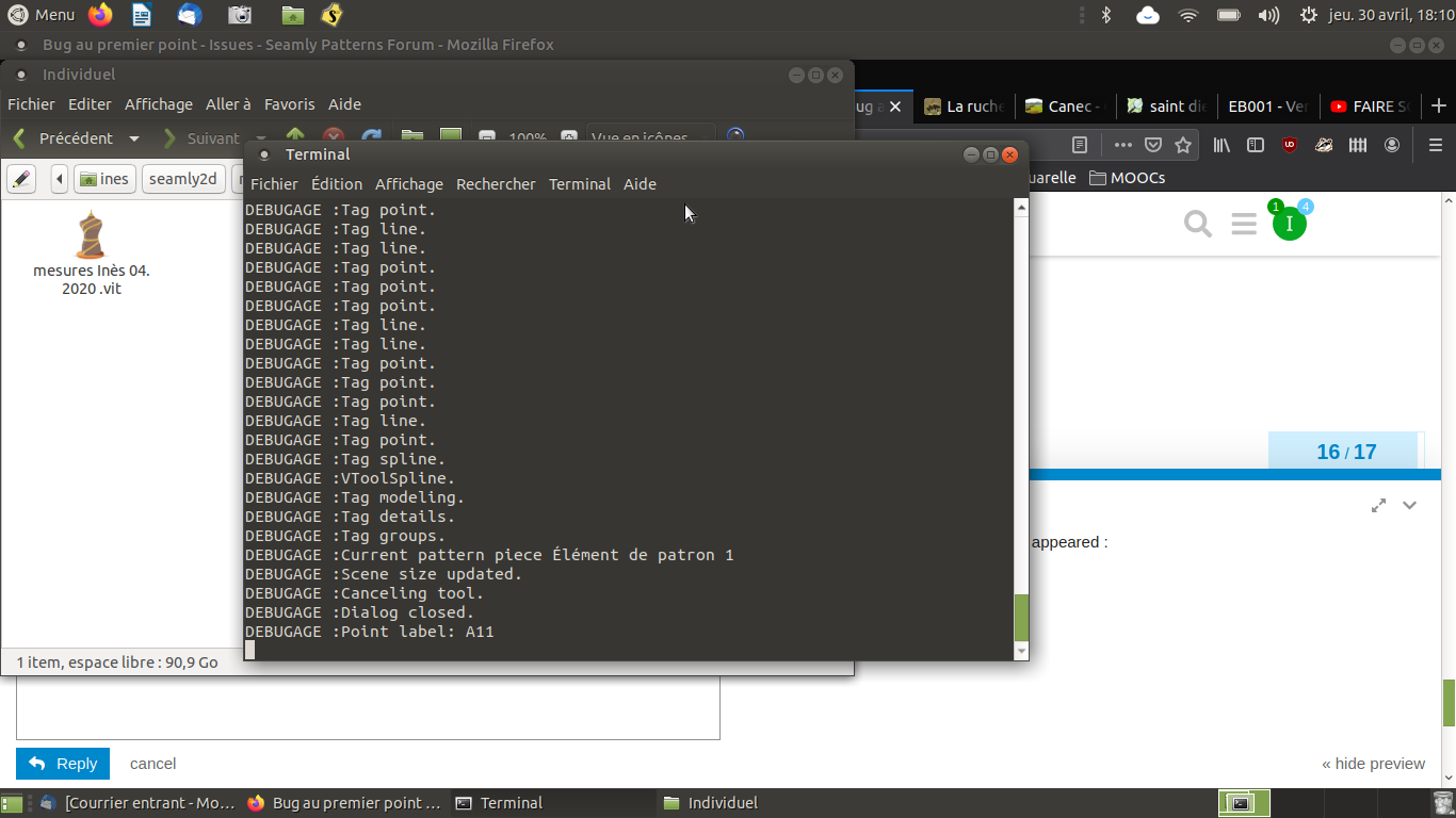

@Ines, pouvez-vous s’il vous plaît exécuter couture2D à partir d’un terminal de commande?
Dans Seamly2D, créez un nouveau motif et un nouveau point.
Les messages d’erreur apparaissent-ils dans le terminal de commande ?
Si oui, pouvez-vous les coller ici?

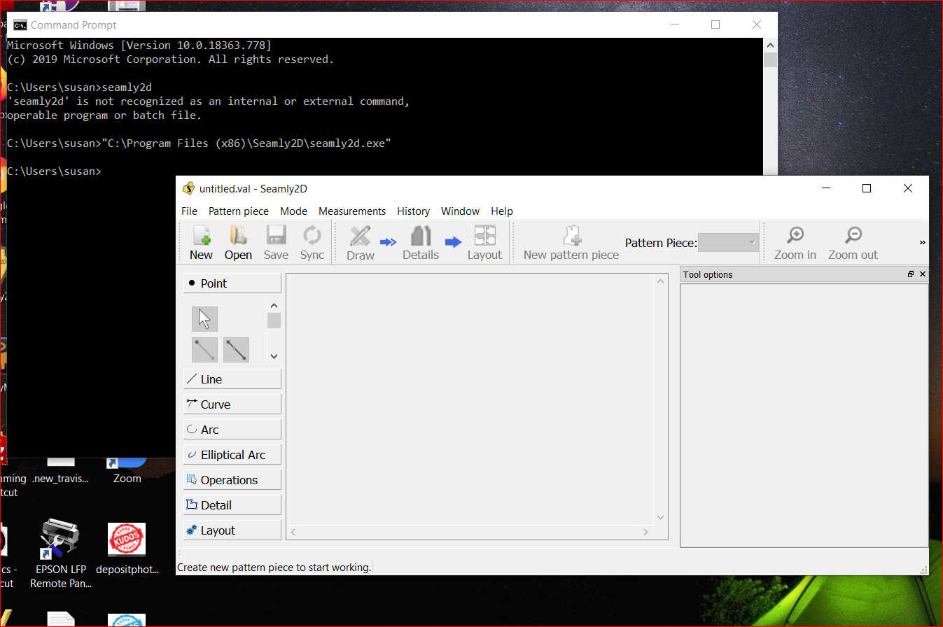

@Sue, could you please explain me how to run seamly2D from a command terminal ?
Just type seamly2d in your command terminal.
I assume you’ve met the terminal, since Seamly isn’t part of any of the regular repositories that I’ve heard. :unicorn:
I have Windows 10, not Linux. When I want to check if any Seamly2D build is generating syserr messages I run it from a command terminal. In Windows, the Seamly2D path isn’t added to the Windows ‘Path’ environment variable during installation. So typing in ‘seamly2d’ returns an error. Using the entire path will work. But you won’t need to specify the entire path for a Linux environment.
Wonderful, no error message when getting to seamly2d throw the terminal ! !
update : After many points, the same bug appeared, but there is nothing about it in the terminal :
