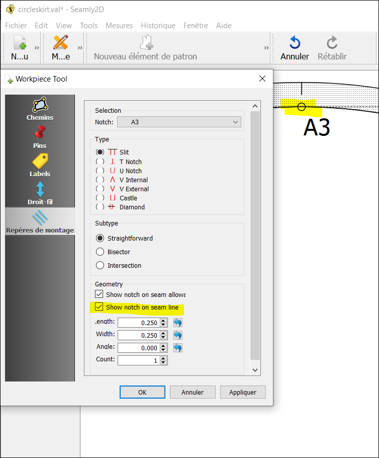

Bonjour, Sur l’ancienne version de seamly 6.0 mes repères de montage apparaissaient sur la ligne de couture et sur la ligne de couturage, dans la dernière version, les boutons existent bien pour faire apparaitre les repères de montage sur les deux lignes mais il est totalement inactif sur la ligne de couture. C’est un bug? ou je compris comment l’utiliser?
Merci d’avance pour votre retour. Florence
On the old version of seamly 6.0 my assembly marks appeared on the seam line and on the cutting line, in the last version, the buttons do exist to make the assembly marks appear on both lines but it is totally inactive on the seam line. Is it a bug? or did I figure out how to use it?
Thank you in advance for your return. Florence.

C’est un problème. Puis-je rendre ce message visible sur le forum?
This is a problem. May I make this message visible to the forum?

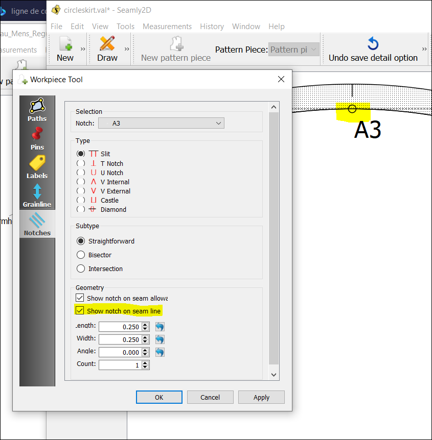

Meine Fenster für Passmark sieht so aus. Wie kommt das?Screenshot 2020-11-16 151644

C’est parce que l’image que présente spencer est celle de la dernière version de seamly.

Bonjour, Finallement, il n’y aucun bug avec la second passmark on the seam line, il faut tout simplement coché une première fois dans le menu Préférences de seamly.
