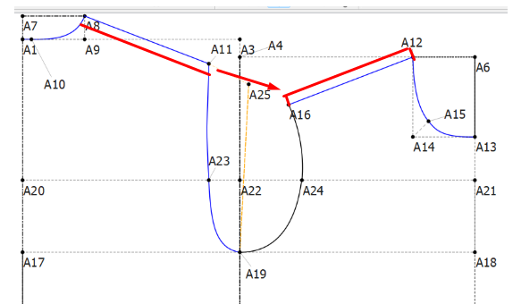

Merci ! Voici le Screenshot pour illustrer la question :slight_smile:
Bonjour et bienvenue sur le forum Seamly, @HendrikEGN
Cela me semble un peu long à moi aussi. Quelle mesure avez-vous utilisée pour la formule A à A1 ? Avez-vous utilisé la mesure du côté du cou à la taille ou celle du dos du cou à la taille ? Si vous avez utilisé la mesure du côté du cou à la taille, vous devez alors modifier la formule pour utiliser la mesure de l’arrière du cou à la taille, ou modifier la formule de l’angle du point A7 pour qu’il descende à 270° et redessiner l’encolure en conséquence et (peut-être) repositionner la ligne d’épaule pour qu’elle se trouve à A9 au lieu de A8.
Si vous avez utilisé la mesure de l’arrière du cou à la taille, je vous suggère alors de vérifier cette mesure. :slight_smile:

I’ve rechecked the measurements and my A to A1 makes 56,5 cm (I took the measurements from a shirt that is fit to my body which measures from back neck to waist 76,5 cm, I took off then 20 cm from this measure) then for the front I added 20 cm to the front measurements to make my front measure 66 from neck to waist. I think it looks better now at least closer to what I remeber doing on paper. (I cant add images again) :frowning:
:grinning: It may be best to actually measure your body to get the proper fit.
My personal blocks look like this as well. I have big trapezius muscles so my back bodice block is much longer than my front bodice.
I checked your user level… you should be able to attach images. ??? Let us know if you still can’t attach images.

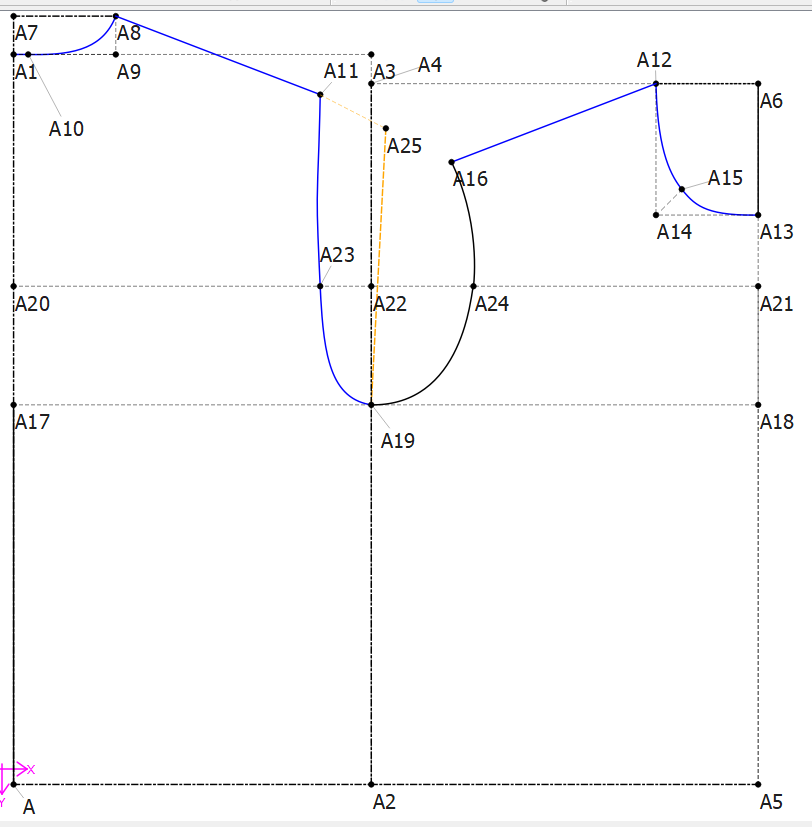

Normally, 1cm of the shoulder line is taken off the front of a shirt and placed on the back of the shirt so that the seam line is moved forwards a bit. If you ae drafting off an existing garment, then it will seem a little strange. The back neck is a bit deeper, the neck side point at the back is a bit higher, than the front.
In the image above, I’ve drawn in this bit that was moved and you can see that, in actual fact, the front and back now look more balanced.
Yes! I see it now, I forgot that my back block has still the back yoke so If I take it off, and add it to the front, I think it will be ok. Once I have my exact measurements I’ll start over. Thanks for the help :slight_smile:
