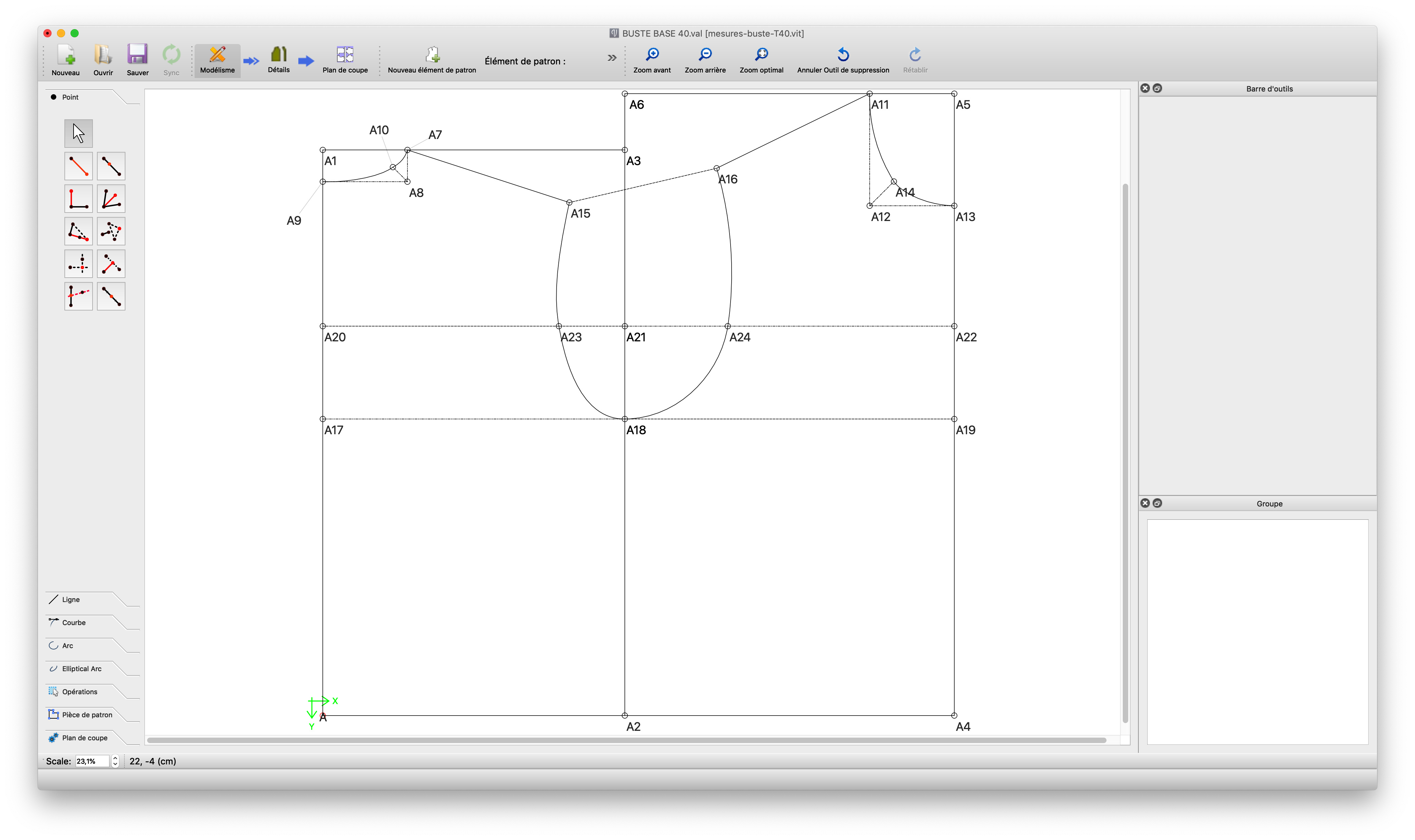

Je souhaite créer le point qui sera à l’intersection de A18-A6 et A15-A16, ce qui va me permettre de trouver la profondeur d’emmanchure. Merci pour votre aide.
Hello! while I am not familiar with what has been going on in Valentina, I can tell you that in Seamly2D you’ll find “Point at line intersection” in the Line/Ligne toolbox. So, you might check there.
GT: salut! alors que je ne suis pas familier avec ce qui s’est passé dans Valentina, je peux vous dire que dans Seamly2D vous trouverez “Point à l’intersection de ligne” dans la boîte à outils Ligne. Alors, vous pouvez vérifier là-bas.
