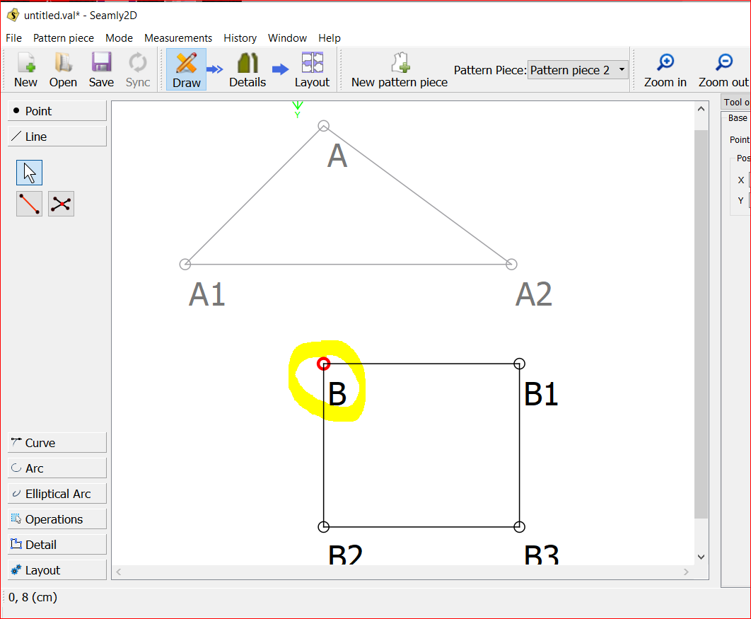

Pour supprimer une pièce de motif entière en mode Dessin, sélectionnez le premier point d’un tirage au sort (par B pas B1, B2…) et supprimez-le.Toute cette pièce sera supprimée.
To delete an entire pattern piece in Draw mode, select the first point of a draw piece (eg B, not B1, B2…) and delete it. That entire piece will be deleted.

Merci, cela fonctionne.
