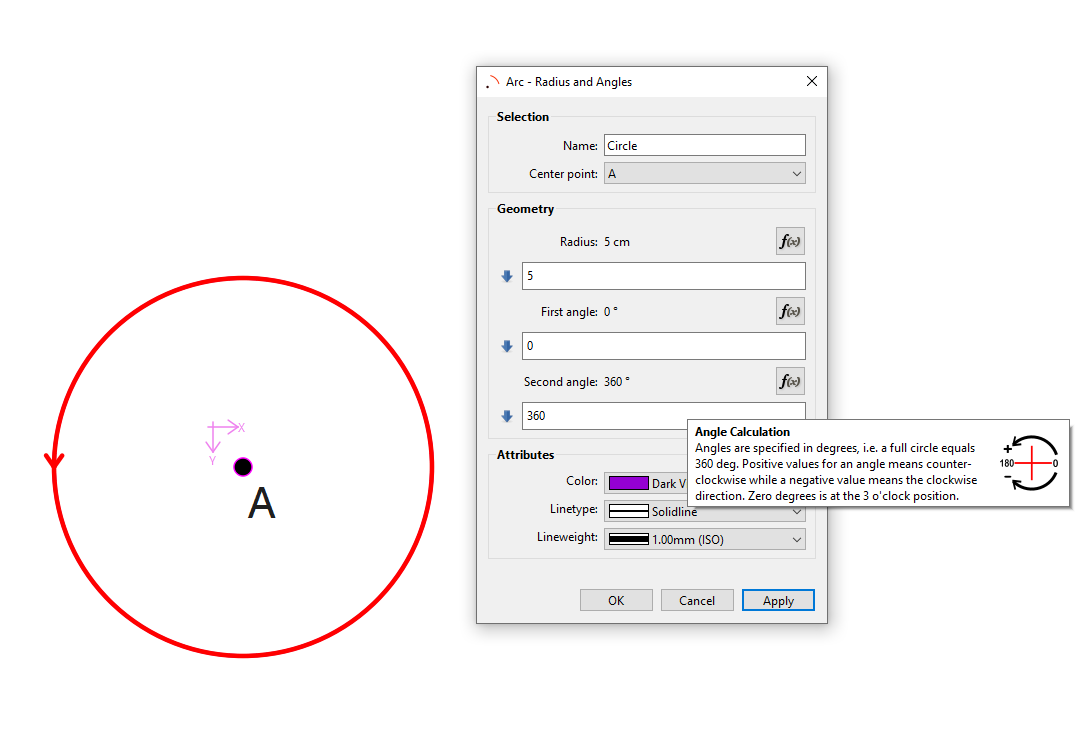

Je ne comprends pas très bien votre question concernant le cercle, mais il existe un outil Arc qui vous permettra de dessiner un cercle complet ou seulement une partie d’un cercle.

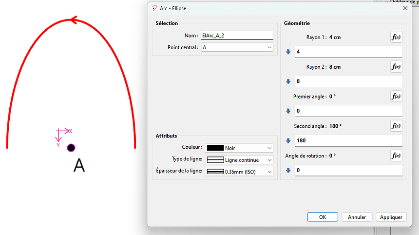

if I understand correctly… you could use the eliptical arc tool:
Si je comprends bien… vous pourriez utiliser l’outil arc elliptique :

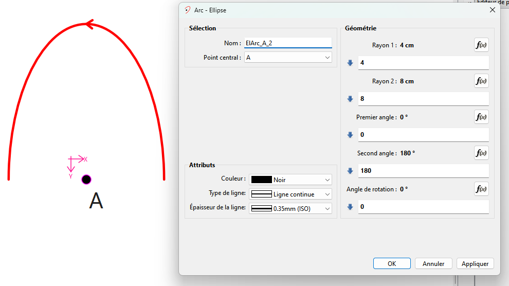

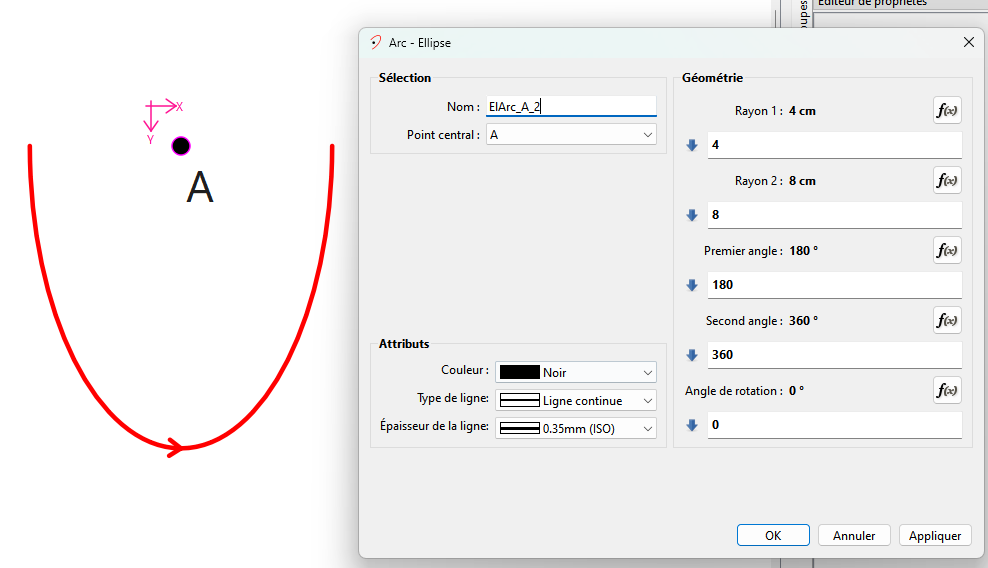

It uses 2 radiuses… one for how wide the ellipse is, and one for how tall the ellipse is. Just like the arcs you set the 1st angle where ellipse starts, and going clockwise the 2nd angle for where it ends. Above I went from 180 to 360. Below I went from 0 to 180:
Il utilise deux rayons : un pour la largeur de l’ellipse et un pour sa hauteur. Comme pour les arcs, on définit le premier angle de départ de l’ellipse et, dans le sens horaire, le second angle de fin. Ci-dessus, je suis passé de 180 à 360. Ci-dessous, de 0 à 180 :

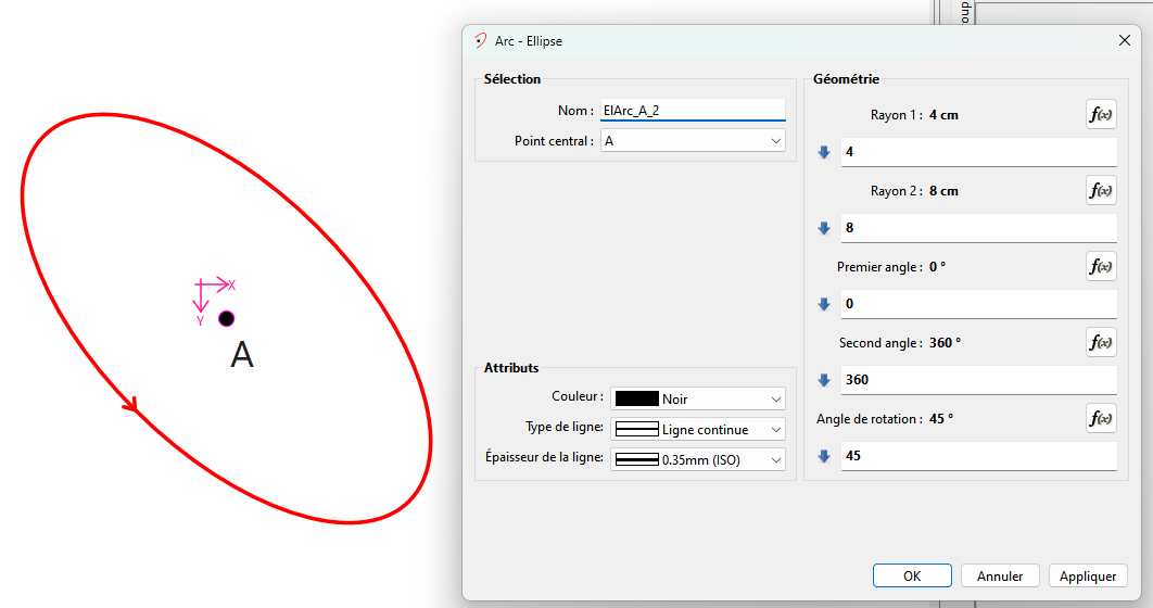

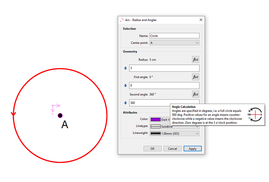

Here I went from 0-360, and rotated it 45deg:
Ici, je suis passé de 0 à 360 et je l’ai fait pivoter de 45 degrés :

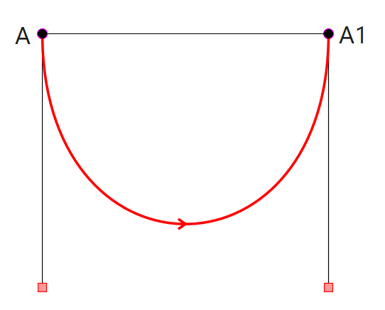

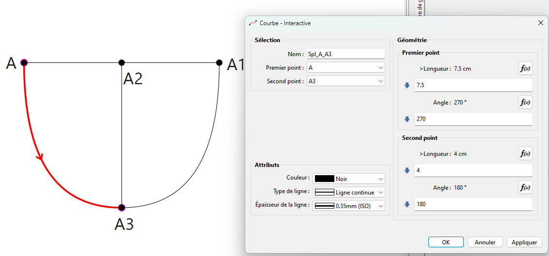

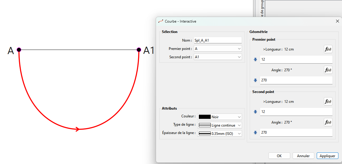

Another way you can accomplish this is just using a curve and setting the control points:
Une autre façon d’y parvenir est simplement d’utiliser une courbe et de définir les points de contrôle :

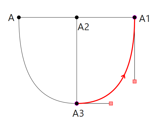

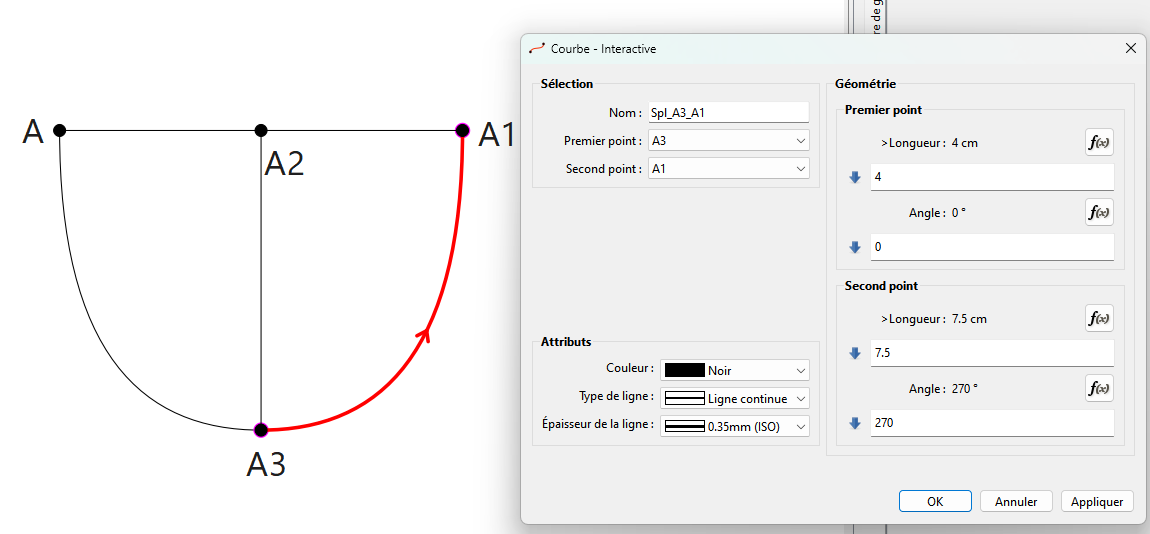

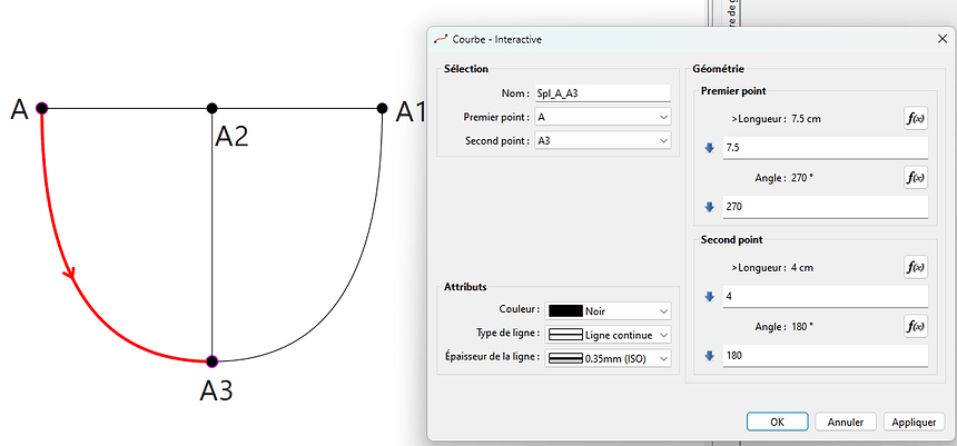

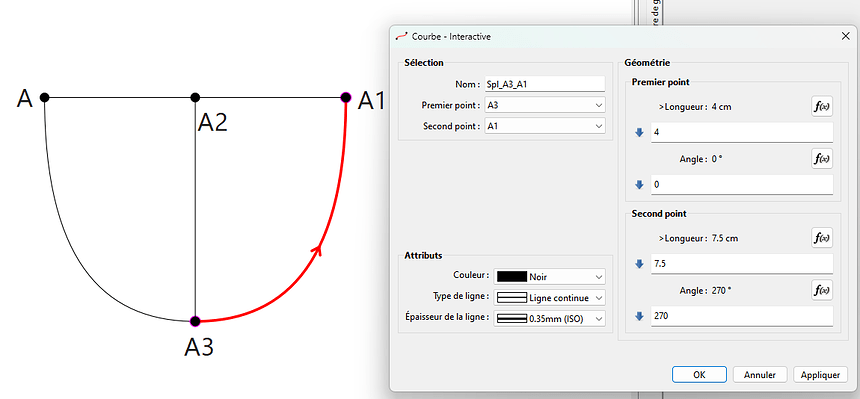

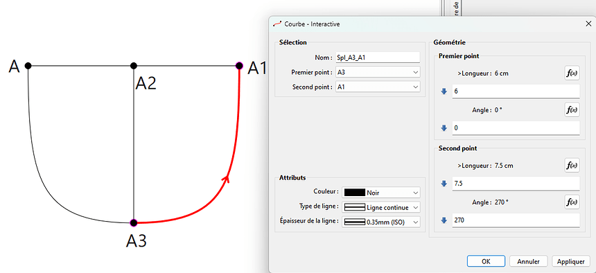

Or to control the height and shape you could use 2 curves:
Ou pour contrôler la hauteur et la forme, vous pouvez utiliser 2 courbes :
