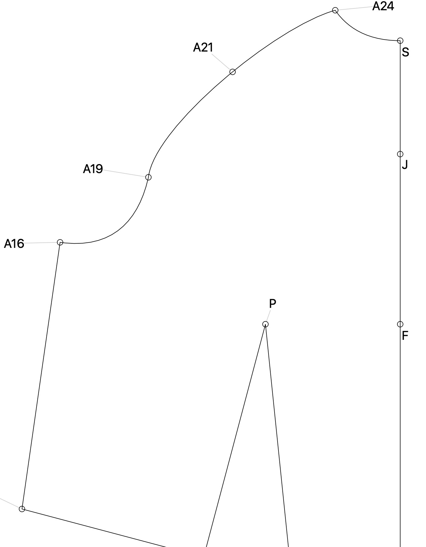

Bonjour,
Je voudrais sélectionner la partie de la courbe A16-A19 puis A19-A24 et ensuite A24-S. J’essaye d’utiliser segmenter une courbe pour pouvoir utiliser le premier segment de courbe mais rien ne fonctionne. Comment faire? Merci pour votre aide.

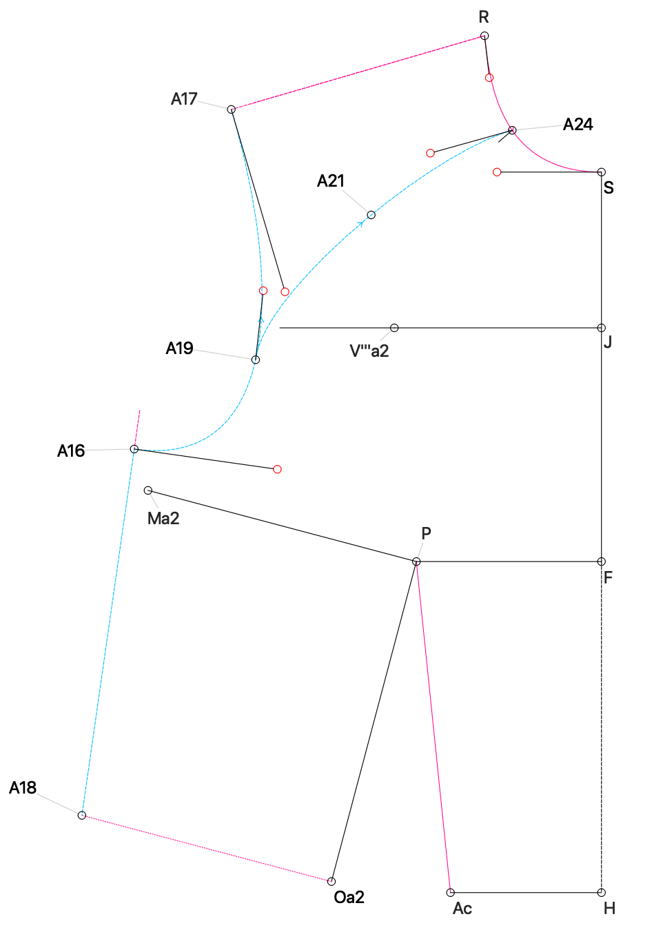

Select A16, curve Aa6 - a17, A19, Curve A19 - A24, A21, Curve A19 - A24 (again), A24, Curve A24-S, S, J, F, etc.
The lines won’t show until you get further in selecting nodes and curves, so just keep going until you’re finished.
If a curve is going anti-clockwise, you may hold down the Shift Key before selecting the curve to reverse the direction of it. If you do select it without holding the Shift Key, you will be given an opportunity to reverse its direction when you are finished selecting everything.
Sélectionnez A16, courbe Aa6 - a17, A19, courbe A19 - A24, A21, courbe A19 - A24 (à nouveau), A24, courbe A24-S, S, J, F, etc.
Les lignes ne s’afficheront pas tant que vous n’aurez pas poussé plus loin la sélection des nœuds et des courbes, alors continuez jusqu’à ce que vous ayez terminé.
Si une courbe va dans le sens inverse des aiguilles d’une montre, vous pouvez maintenir la touche Shift enfoncée avant de sélectionner la courbe pour en inverser la direction. Si vous le sélectionnez sans maintenir la touche Shift, vous aurez la possibilité d’inverser sa direction lorsque vous aurez fini de tout sélectionner.
hmm, what are you trying to achieve? If you’re trying to trace the pattern, (Which always uses “Workpiece tool”,) what Grace said should do it. No need for segmenting the curve first.
hmm, qu’essayez-vous de réaliser? Si vous essayez de tracer le motif, (qui utilise toujours “Workpiece tool”,) ce que Grace a dit devrait le faire. Pas besoin de segmenter d’abord la courbe.
However, if you’re trying to clone/move the nodes without the extraneous danglies, unfortunately that seems to be impossible.
Cependant, si vous essayez de cloner / déplacer les nœuds sans les danglions superflus, cela semble malheureusement impossible.
Bonjour @Grace cela fonctionne très bien. Merci beaucoup pour votre aide.
