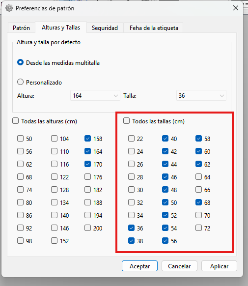

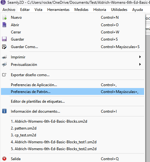

Well currenty you need to select which sizes you want to include. You need to open the Pattern Proprties:
Then check which sizes you want in your size chart.

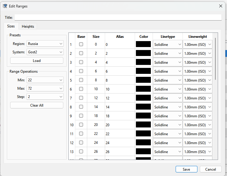

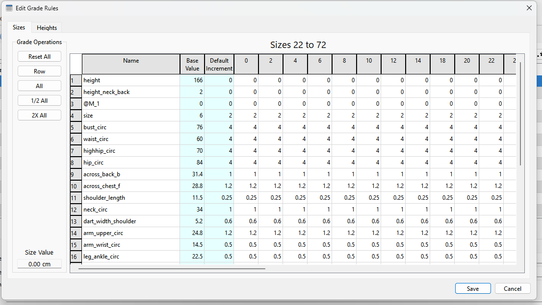

NOTE: I am currently working on updating the whole multisize measurements and this whole part will be removed from Seamly2D and you will be able to setup your size ranges and grade rules in SeamlyMe. You will be able to load a preset of sandand size charts, and then edit the range and grade rules and save as a new preset.
Gracias pero me surge otra duda. Si hago lo que me acabas de explicar, ¿qué pasará con la tabla de medidas de la talla 38 a la 40?. Porque lo que necesito es, en la nueva tabla de medidas de la talla 42 a la 46, que no me aparezcan de la talla 38 a la 40.
Currently the sizes in a ‘chart’ is determned by the checkboxes in Seamly2d… and the increments you set per size in SeamlyMe. Those checkboxes set the heights and sizes inthe status bar. If you just load an ME file without a pattern… you just get the full range of the built in Gost range size 22-72.
The whole problem with the currentl arrangment is the size chart should be seprarate from any pattern AND you should be able to set grade rule increments between each size, not just across the whole range as it currently is. AND the heights and sizes are only the ones that fit the Gost size chart. That’s what I’m fixing.

Pero como te veo activo te molesto. Mira hice la elección desde un patrón ya elaborado y en preferencias del patón, la altura de la persona que uso y las tallas que uso, dejando para este caso sólo las tallas grandes (42 a la 46).
Pero luego cuando empiezo a trazar el molde y busco la tabla multitallas que cree de la talla 42 a la 46, pues ahí siguen apareciendo todas las tallas, por lo cual el incremento que necesito aplicar en las medidas de contorno no me funciona, porque como me muesta desde la talla 38 (talla base), si le aplico el incremento para tallas grandes, pues el me arrasta ese incremento desde la 38 hasta la 46 y la medida del mismo se distorsiona.

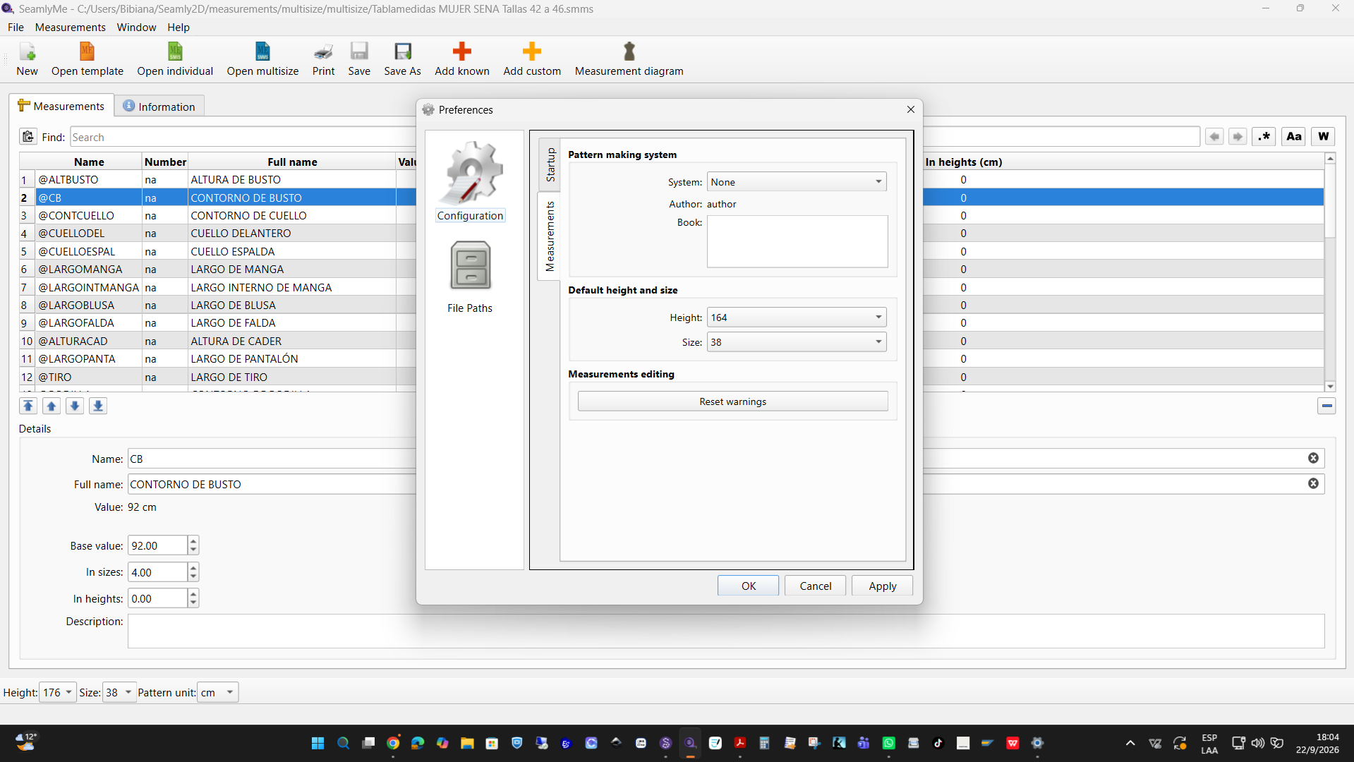

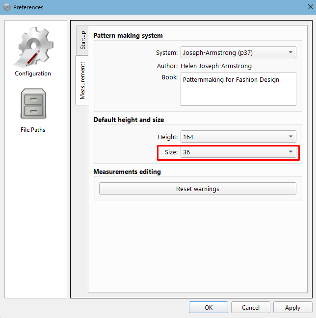

Hello, @BibianaDiaz
You can change the base size for the new chart in SeamlyME in the Preferences:
If you are going to switch between the 2 SeamlyMe files, then you’ll need to include all of the measurements, from 38 to 46, in the Seamly2D preferences. I normally put the sizes covered in the name of the SeamlyME file so that I don’t forget which sizes are covered by the measurement file.

That will also be removed in the Multisize updates as you will just check the base size in the Range Table.

Buen día Grace:
Gracias por tu respuestas, pero:

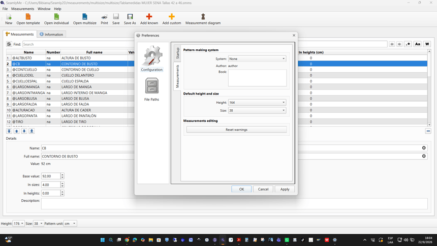

Hice ambas cosas: Guarde guardé con otro nombre, la tabla de medidas que he usado desde que conocí SEAMLY2D, con todas las tallas, donde mi talla base es la 38, pues porque como aclaras no se pueden eliminar.
Segundo en preferencias de SEAMLYME, estando dentro del archivo nuevo de tallas (42 a la 46), coloqué como talla base la 42.
Pero esto no me arroja la solución que requiero, porque si le doy el incremento, lo toma desde la talla base 38 y obviamente las medidas de las tallas grandes (42 a 46), se distorsionan.

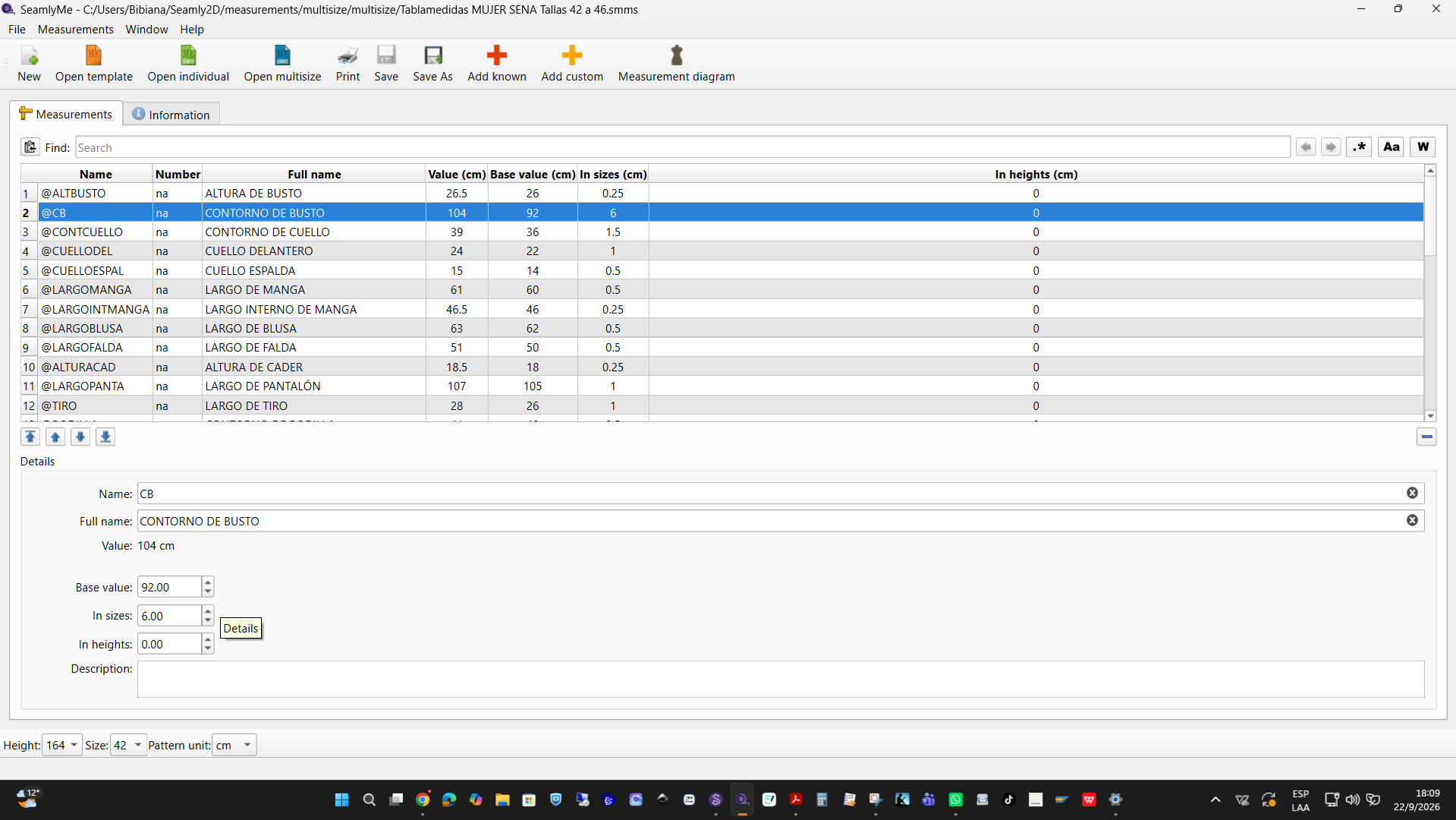

Porque si grabo con otro nombre las medidas que tengo en SEAMLY2D, cuya talla base es la 10 (38 en SEAMLY2D) y le pongo en SEAMLYME talla base 14 (42 en SEAMLY2D), el incremento para las tallas 14 a la 18 se distorsiona, como se muestra a continuación:
Es decir, obviamente como me sigue saliendo como talla base la 38, pues al ponerle el incremento de 6, cuando llegue a la talla 44, no va a dar el valor que debe ser para contorno de busto, que corresponde a 106, sino que da 110, pues porque viene trayendo la instrucción que le dí (que es la que el sistema deja), porque no acepta por más de haber cambiado las preferencias que la talla base sea la 42. Entonces mira la talla 44 en cuánto queda:
