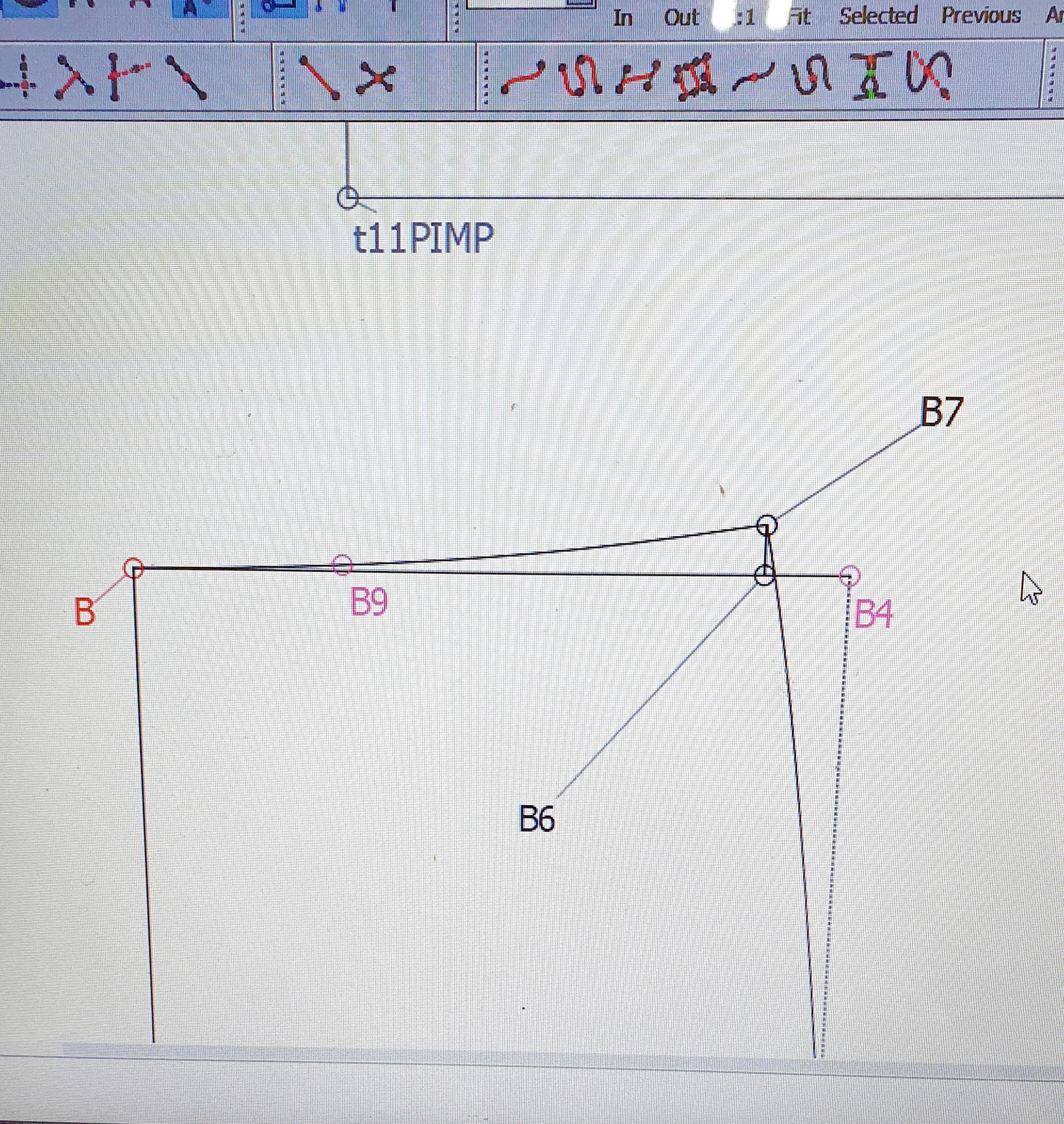

Hello You would be so kind as to explain to me, if it is possible to divide a simple curve into three equal parts. (The curve would be B - B7) I used the Point along Curve (AC) tool And it gives me the first value (B9) but when I want the second point it doesn’t give me the result I want. I don’t know what formula to use.

Hola, :wave: Serian tan amable de explicarme, si es posible dividir una curva simple en tres partes iguales. (La curva seria B - B7) Usé la herramienta Point along Curve (AC) Y me da el primer valor (B9) pero cuando quiero el segundo punto no me da el resultado que quiero. No sé qué formula usar.

Hmm, what’s B9’s formula? It should be something like Spl_B_B7/3 & the second one should be twice that, so Spl_B_B7*(2/3) or Spl_B_B7/3*2.
I hope that helps!
Hola. Gracias por la ayuda. Si, el primer punto lo conseguí como comentas. La otra opción lo intentaré y le digo después. Gracias de nuevo. :slightly_smiling_face:
Hello. Thanks for the help. Yes, I got the first point as you say. The other option I will try and tell you later. Thanks again. :slightly_smiling_face:
