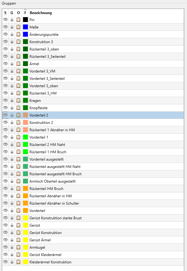

Ich habe das Problem so gelöst, dass ich mir Grundschnitte angelegt habe. Nach gewissen Stadien der Entwicklung habe ich das Gerüst an dieser Stelle beendet und dann nach Speichern unter an diesem Gerüst weiter gearbeitet, dann wieder beendet und nach “Speichern unter” weitergearbeitet.
  1. Gerüst Kleid
  2. Gerüst Kleid leger
  3. Gerüst Kleid Starke Brust
Diese Grundschnitte nehme ich dann für die Modelentwicklung. Wenn ich dann dieses Model verändern möchte, nehme ich im Gruppen Manager die Gruppen zur Hilfe. Um alles auseinander halten zu können, ordne ich den einzelnen Gruppen Farben zu, damit ich immer weiß an welcher Weiterentwicklung ich arbeite.
