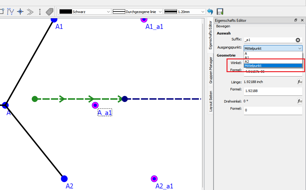

Ich habe das Problem auch. Beim Move Tool steht automatisch als Origin Point “Mittelpunkt”. Ändert man diesen nicht wird das Programm beendet. Setze ich einen bekannten Punkt ein, funktioniert alles. :star_struck:

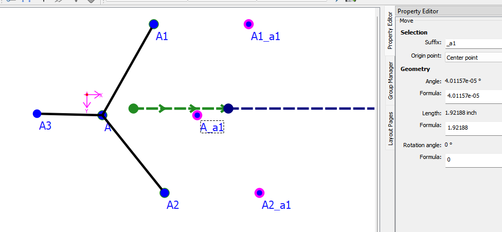

Ok. I took a look at the Move tool… I did a simple test with a move of 3 points with the Center point set as the Origin. I had no issues. I was able to save & load the pattern, as well as changing the Origin point ans saving & loading that pattern. Not sure where the issue can be coming from.
Maybe try my test pattern and see if that produces the error. If not, maybe the issue is related to a more complex pattern… like Moving Move’d or Mirror’d points?

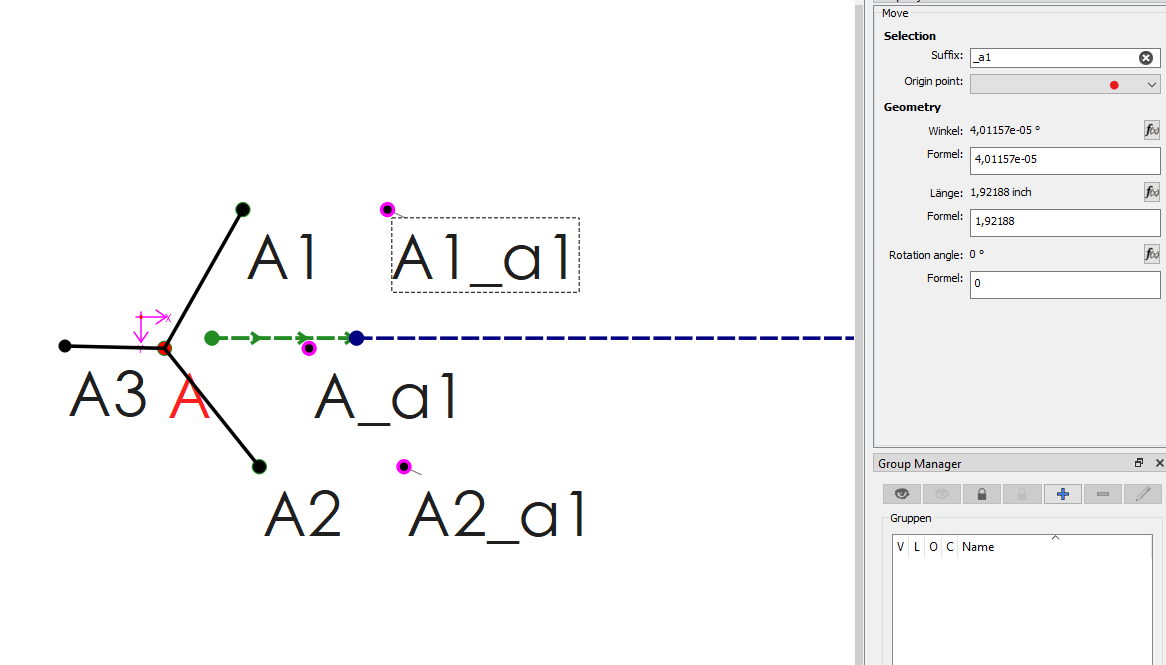

Das passierte, nach dem ich die Datei geöffnet und den Punkt A1_a1 angeklickt habe: image
In der Liste ist das Feld um den Startpunkt leer:
Ich kann das Feld bearbeiten und einen anderen Punkt einsetzen.
Setze ich jedoch als Start den Mittelpunkt ein, kommt die gleiche Warnung. Setze ich einen anderen Punkt ein, kann ich normal in der Datei weiter arbeiten. Schließe und öffne ich jedoch die Datei passiert dass gleiche wie oben beschrieben wieder. Aus irgend einem wird der eingesetzte Startpunkt immer wieder durch den “Mittelpunkt” ersetzt.
I know what the issue is… when I created the test pattern I was using English… which is why I didn’t have a problem. In checking the “other topic” I switched to German to see if that was the cause there. Not there, but it is here. I now get the same error.
centerpoint
The app is correctly translating the source text “Center point”, but not in the Properties editor - it’s looking for “Mittelpunkt” when the point name in the Properties editor is “Center Point”
