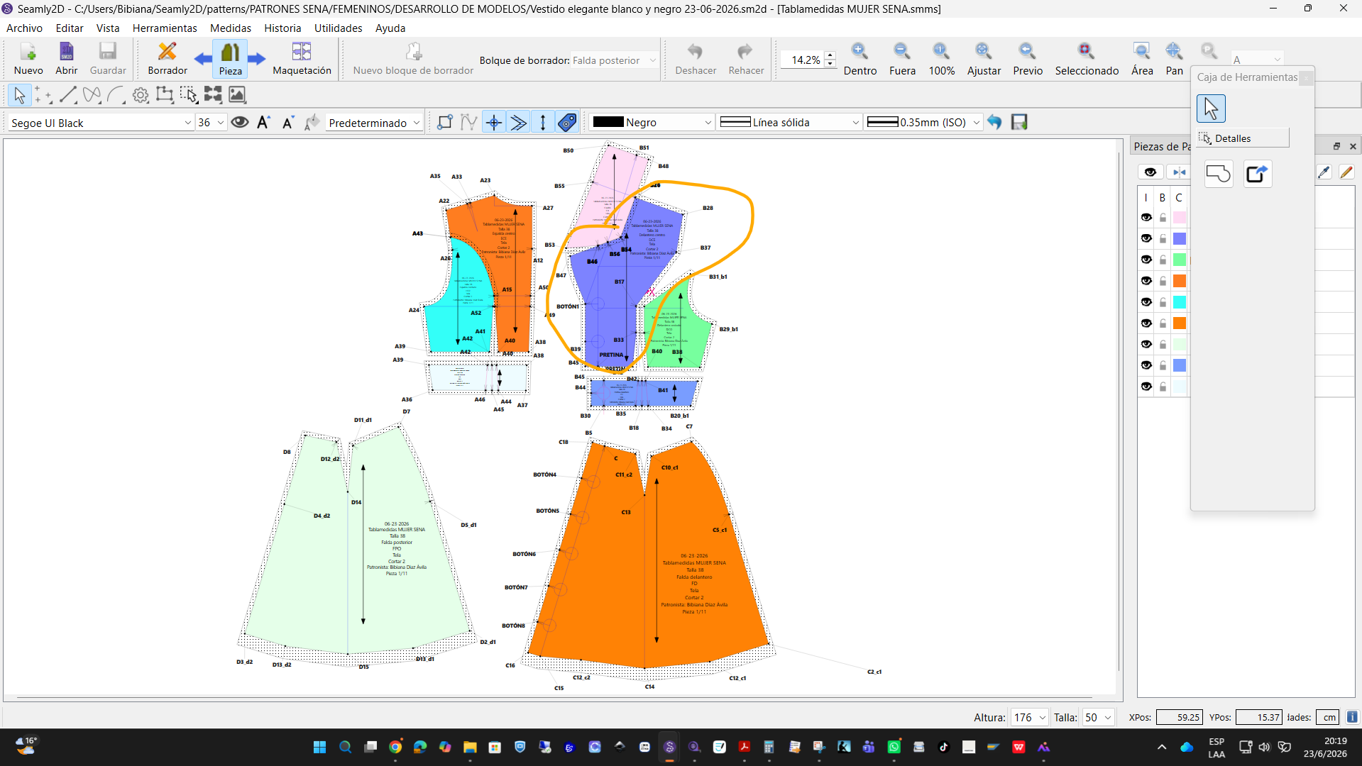

Hoy desarrollé a partir de los básicos de blusa y de falda, la interpretación de un vestido y todo fue excelente, cuando lo envío a maquetación con medidas multitallas, el delantero centro sale con el centímetro de costura que siempre le agrego (1 cm) y limpio, así:
Pero al cambiar de medidas multitallas a individuales, aparece algo en ese centro delantero, que no entiendo por qué sale y debido a qué:
Por favor, alguien me puede explicar ¿Qué pude haber hecho mal o por qué pasa eso?.

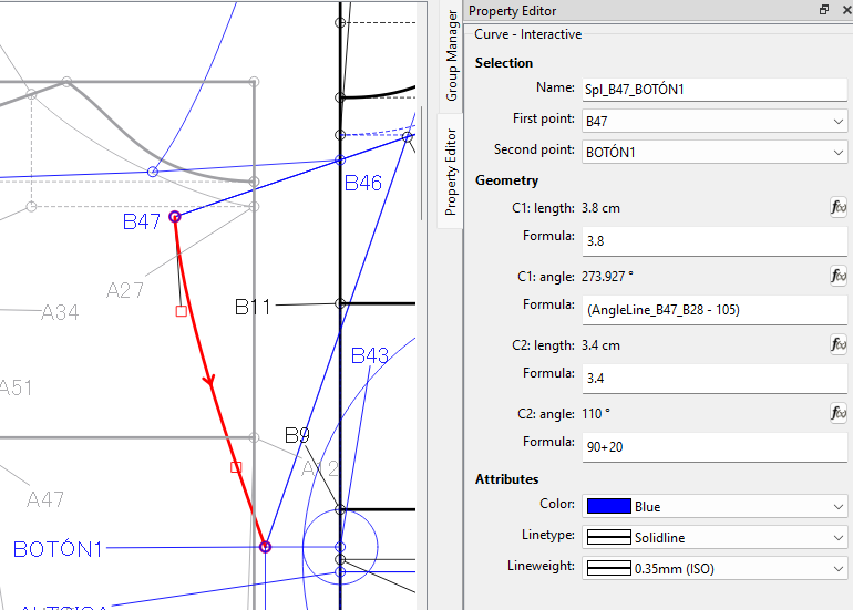

For some reason the seam allowance at point B46 is causing an issue… or maybe the issue lies in turning the corner at B47 coming out of the curve? That curve is reversed so it could be the source. As a work around I simply changed the default seam allowance to 1.001cm and it works. :thinking:
Because changing the measurements changes the geometry, and can affect whether an intersection point is found or not. Adding that 0.001 to the SA was enough to make the SA between B47 and B46 connect correctly. This may be related to a fuzzymath issue where maybe a routine is checking for equality with too narrow a range? Think of it as playing golf… maybe we need to make the hole bigger so those near misses are now in the hole.

Cada que tú o Grace me ayudan de esa manera tan fantástica, aprendo más y más, por ejemplo hoy en el tema de la curva invertida B47-BOTÓN1 que tienes toda la razón en decirme que está invertida, porque además hoy en otro patrón me pasó lo mismo, una curva invertida me causó problemas en el márgen de costura. Necesitaba en esa curva dejar en cero el márgen de costura y lo tomaba despúes de la curva y no antes y analizando me di cuenta que era por haber hecho la curva invertida (que entiendo es hacerla en el sentido contrario a como giran las manecillas del reloj).
