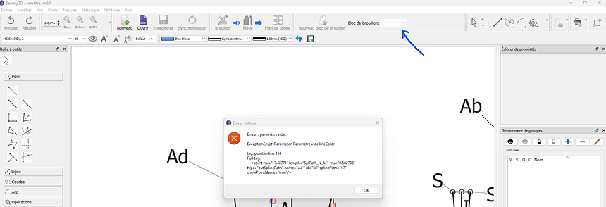

Erreur critique Paramètre vide lineColr
EN Hello, I updated the software to the July 21, 2025 version, and when I reopen the previously created patterns, I get the following error message:
I followed the recommendations given to @Castalinia and changed the stylus style, but the problem persists. Also, there are no pattern pieces for the software.
I just installed the July 28 version, but the problem persists. For your information, I’m using Windows 11.
Can you help me? Thanks in advance
FR Bonjour, J’ai mis à jour le logiciel avec la version de 21 juillet 2025 et lorsque je réouvre les patrons réalisés précédemment j’ai le message d’erreur suivant:
J’ai suivi les préconisations faites à @Castalinia et j’ai changé le style du stylet, mais le problème persiste. De plus, pour le logiciel il n’existe pas de pièce de patron.
Je viens d’installer la version du 28 juillet mais le problème persiste. Pour information je suis sous windows 11.
Pouvez-vous m’aider? Merci d’avance
Bienvenue sur le forum Seamly @revesdecolibri ! Désolé que ce soit à cause d’une erreur aussi contrariante.
Cela ne devrait pas poser de problème dans les versions que vous utilisez, mais il semble que l’attribut color soit manquant/invalide dans ce fichier. Vous pouvez vérifier le XML vous-même, si vous vous sentez d’humeur aventureuse, ou télécharger les fichiers de motifs et de mesures, et nous nous ferons un plaisir d’y jeter un coup d’œil.
(French courtesy of DeepL)
Welcome to the Seamly Forum @revesdecolibri! Sorry it’s due to such a vexing error though.
It shouldn’t be an issue in the releases which you are using, but it sounds like the color attribute is missing/invalid in this file. You could check the XML youself, if you’re feeling adventurous, or upload the pattern & measurement files, & we’ll be pleased to take a look at it.
Hello @revesdecolibri
Yes please could you upload your pattern and any measurement file. I can fix the pattern, but I’m also interested in seeing the pattern so I can fix what appears to be a bug that has crept in.
EN Hi, thanks for your support. I changed the XML file directly. I noticed that adding lineColor=“black” to all objects typed “cutSplinePath” solved the problem of the file. A constrainst to these type of points seems to been added in the version of the software.
FR Bonjour, merci pour votre retour, j’ai modifié directement le fichier en XML. J’ai remarqué qu’en ajoutant lineColor=“black” à toutes les balises typé “cutSplinePath” a résolu le problème du fichier. Une contrainte sur ce type de point semble avoir été rajouté dans cette version du programme.
Yup. That’s the fix. The color for points on lines and curves was a recent addition… and I think I might have missed something like adding the default color when a file doesn’t have a color Attr for the point on curve tool.
