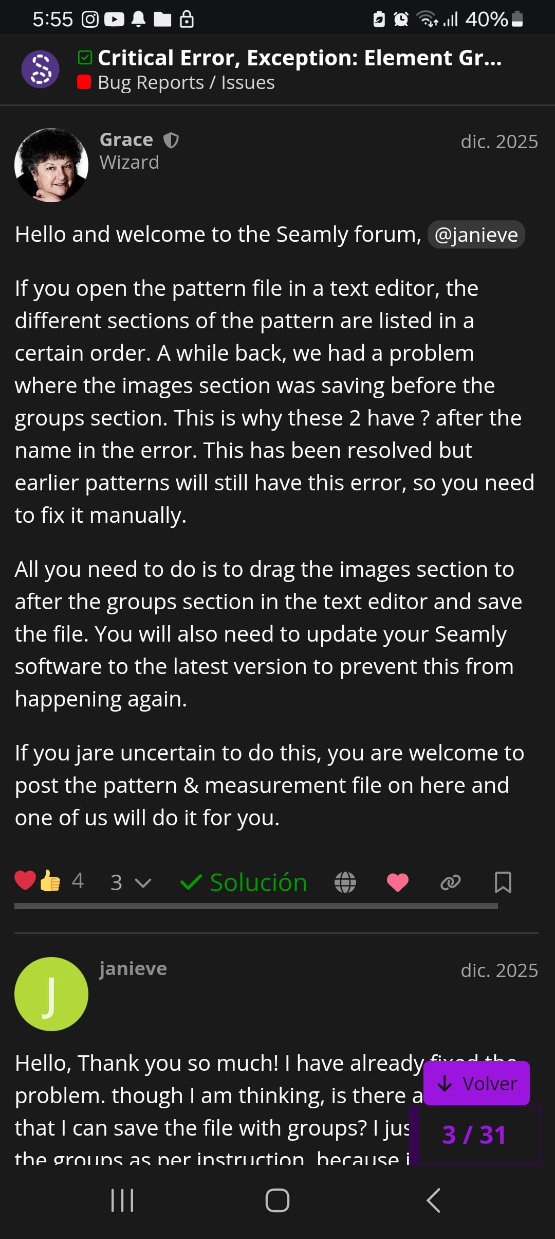

ayer estuve trabajndo todo el dia en un patrón y hoy lo fui a abrir para seguir y me dice: Excepción de archivo.
Excepción: element ‘groups’ is not allowed for content model ‘(calculation+,modeling+,pieces+,groups?,images?)’
Vi en un post la solucion y la voy a probar, pero para que sepan que este error sigue sucediendo :“”)

It’s the same old groupd images issue.There;s a pending PR that can fix broken files.

Post yout pattern and we can fix it. I aslo suggest you update your Seamly.
I managed to fix the pattern thanks to a response from Grace in 2025
