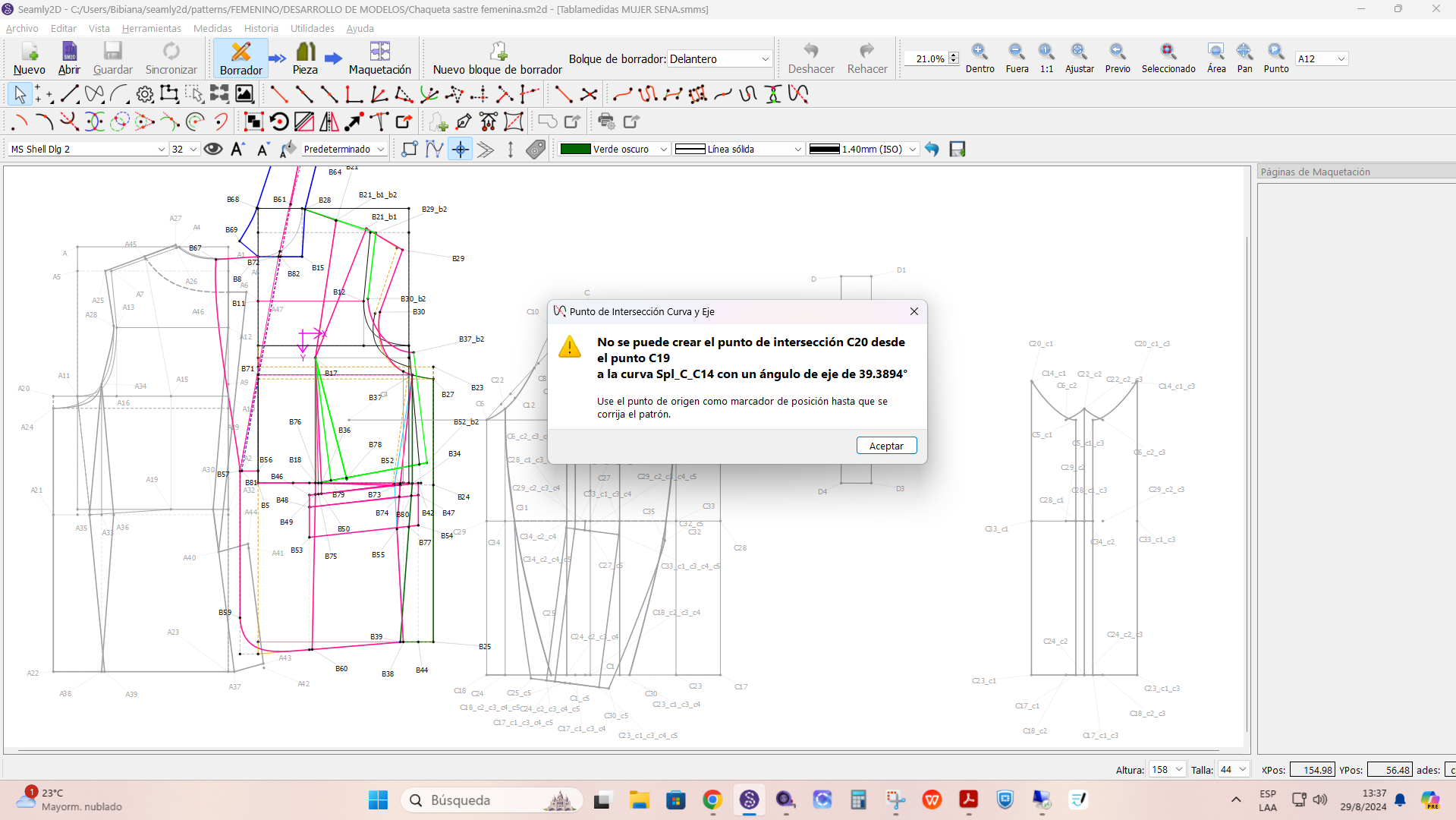

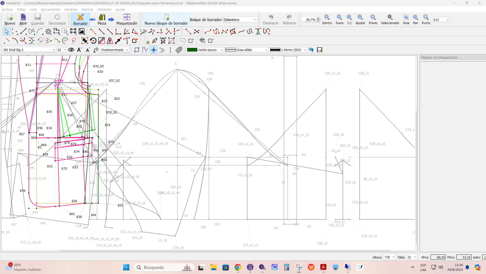

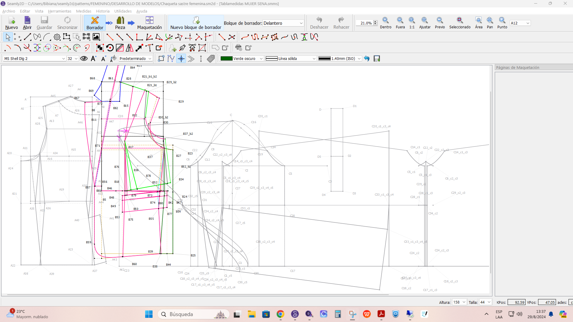

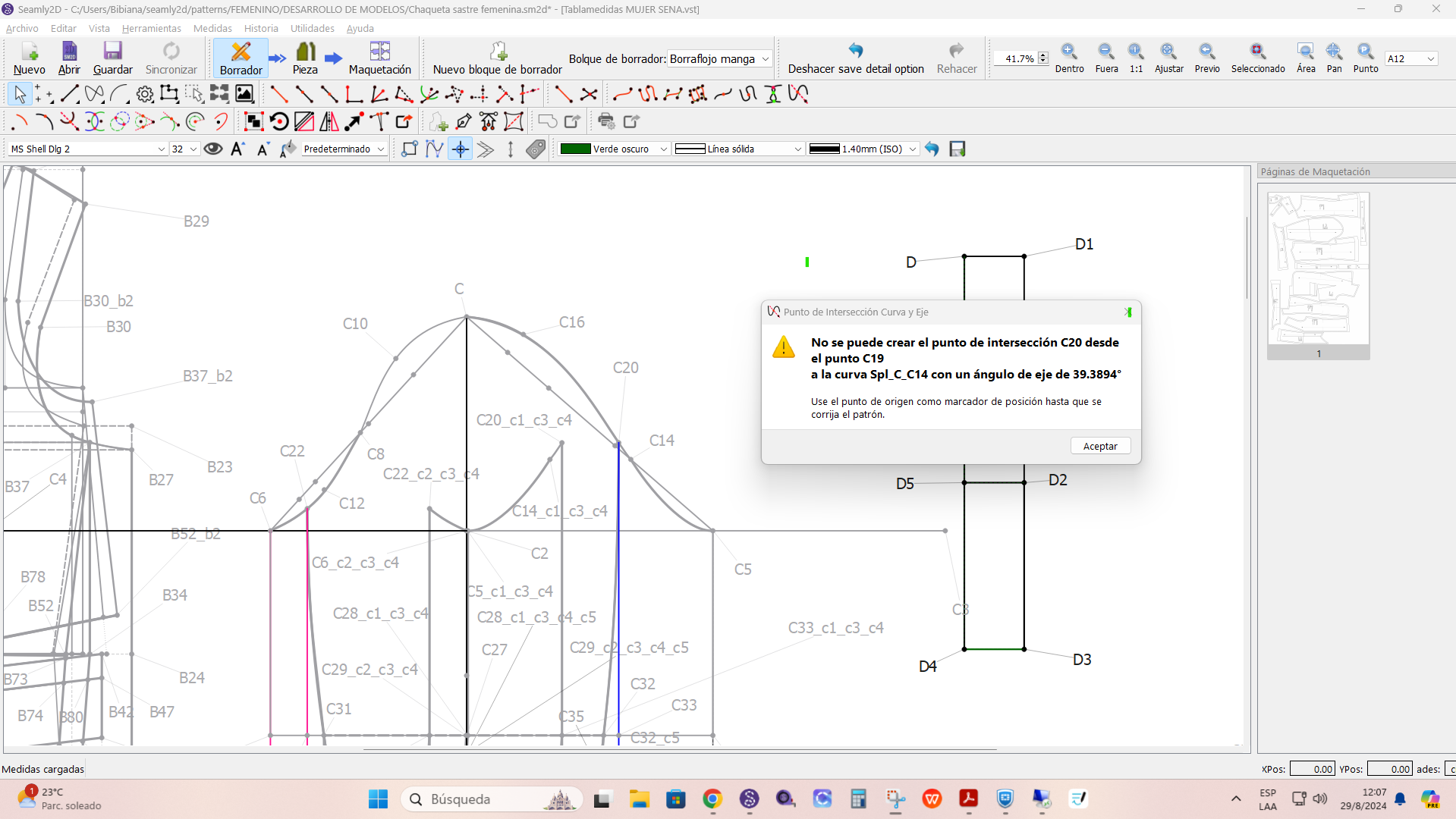

Tracé una chaqueta sastre para mujer y cuando abro de nuevo el trazo y cambio de talla o de tipo de medidas (multitalla o individuales), me salen varios mensajes de error y desconfigura la forma de la pieza de patrón en donde esté el “error”, y todos los mensajes tienen que ver al parecer, con puntos de intersección que hice en curvas desde un punto eje:
Por favor me pueden ayudar. Llevo desde el pasado lunes 26 de agosto, trazándola y hoy que me disponía a imprimir el patrón con mis medidas, salen esos errores. Me urge para cortar y armar mi chaqueta, para el grado de mi hija.

This is because the curves and arcs aren’t long enough to intersect.
I think that the easiest way to correct this is to load the smaller size measurement file that you used to create the pattern and then extend the lengths of the arcs, then load the size that you wish to print again & see if they now match.

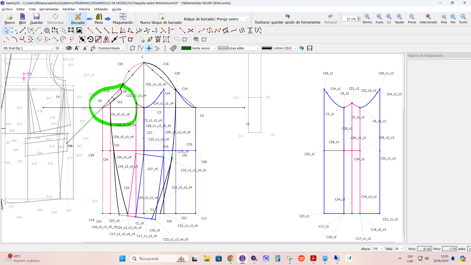

Gracias Grace, pero mira lo que pasa cuando amplío el tamaño de uno de los puntos del arco:

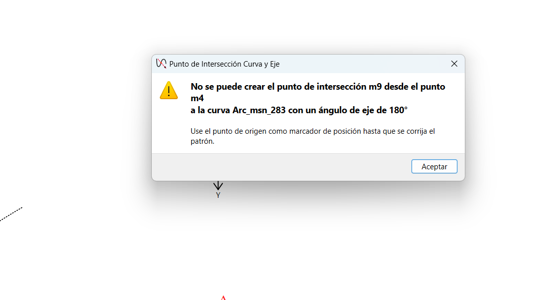

No puedo abrir su patrón porque hay dos puntos creados en arcos que no pueden unirse al arco debido a que los diámetros de los arcos son demasiado estrechos o los arcos no se extienden lo suficiente.

I can’t open your pattern because there are 2 points created on arcs that can’t meet the arc because the arc diameters are either too narrow or the arcs don’t extend far enough.

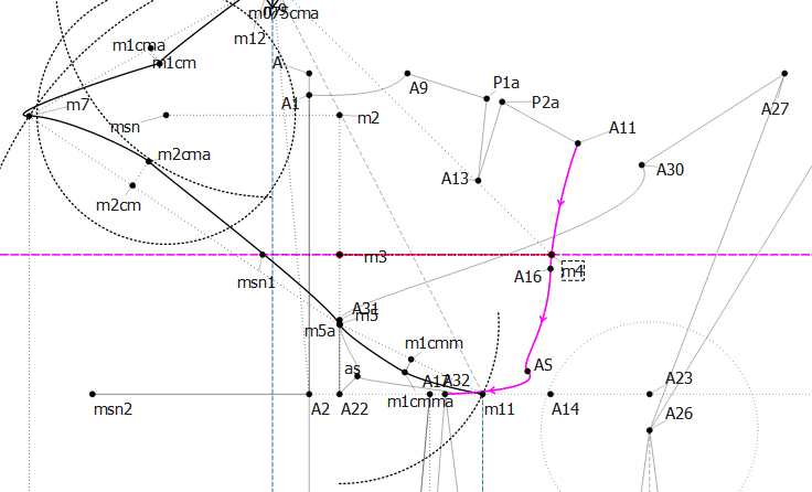

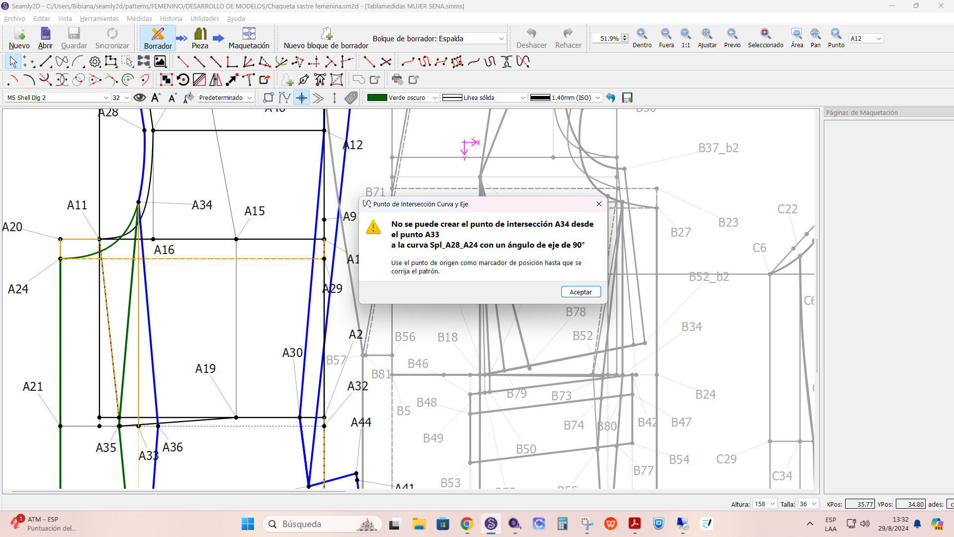

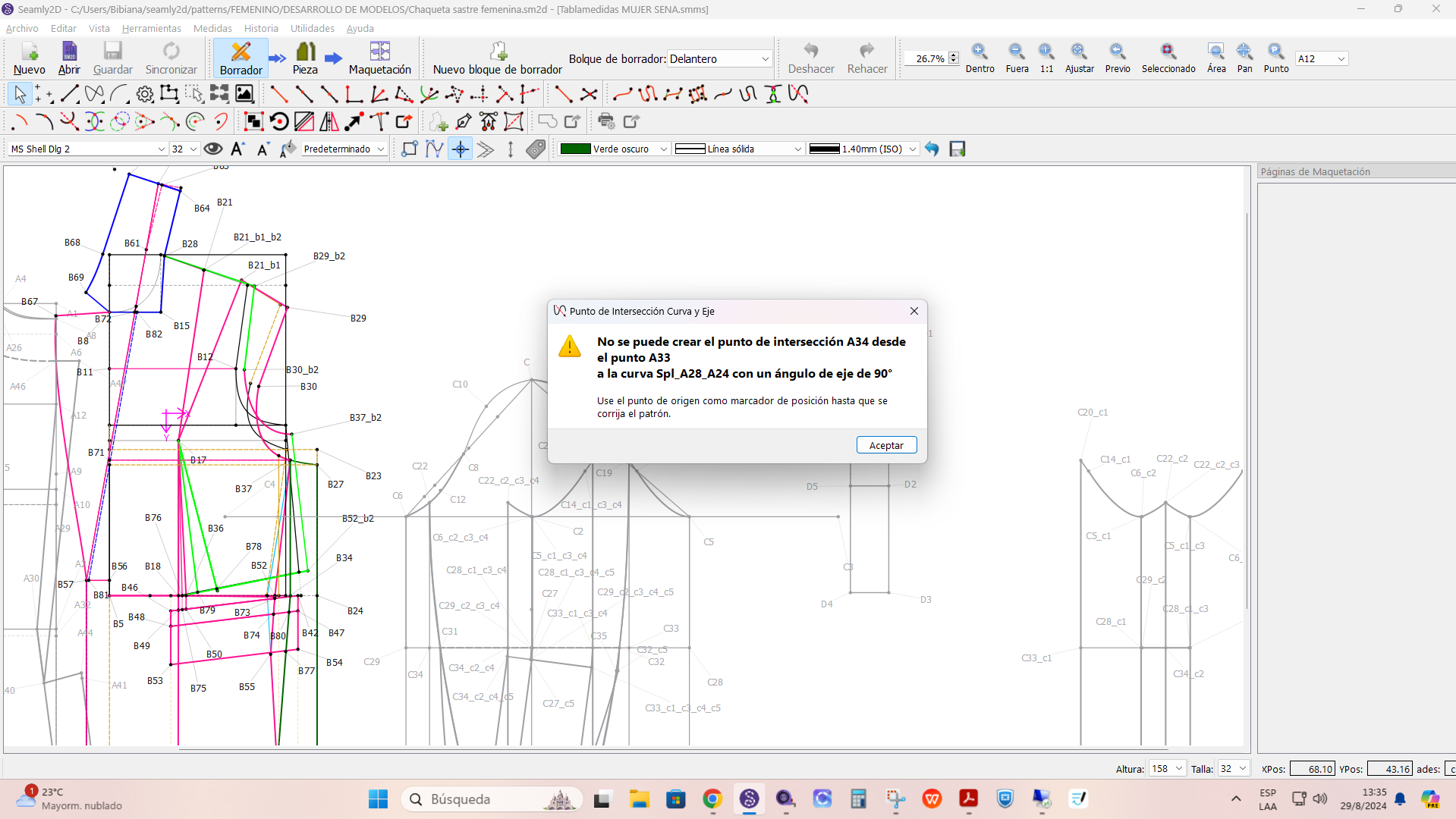

I can’t make head or tails out of all the intersect points and there’s a bunch of wacked out splines:
I have no clue what the spline path SplPath_A11_A32 is supposed to be? I can’t figure out what point A32 is for? Or why the spline is even going from A11 to A32 through AS?
As you can see the axis from m4 does not intersect Arc_msn_238… and then it becomes a domino effect. I don’t know if this is a measurement issue? I’ve changed the size and it still does not find the intersects. Except even with the Qt5 version (with pieces) if the size is set too small, the pattern closes.
BTW @Damay… when you use an arc for an intersect… make it a full circle. It just makes it easier to debug.

@Damay, creo que el punto m9 no lo quiere “Punto - Interseccion Arco Y Eje” pero “Punto - Intersection Arco Y Tangente”

  1. Segun las instrucciones del libro el punto el arco del punto M9(Arco_m7_283) debería ir en el punto M7 y no en el punto MSN como estaba antes. Eso lo pude cambiar, pero seguía el mismo problema.

I’ve changed the points m9 & m12 to a single tool (Point - Intersect Arc and Line) instead of the two Arc & the Insect Arc tools, and changed all of the references to the previous points in the draft and the pattern piece to the new points, after which, I deleted the old points and arcs.
Once I’d done that, I tried loading the multisize measurements file. Although I don’t get the intersect arcs error, the pattern file still closes after loading it.
I can only think that there may be a measurement error in the multisize measurements file. I suggest that you check all of the measurements to see that both the base measurements and the increments are correct - it’s really easy for a typo to creep in unnoticed.
