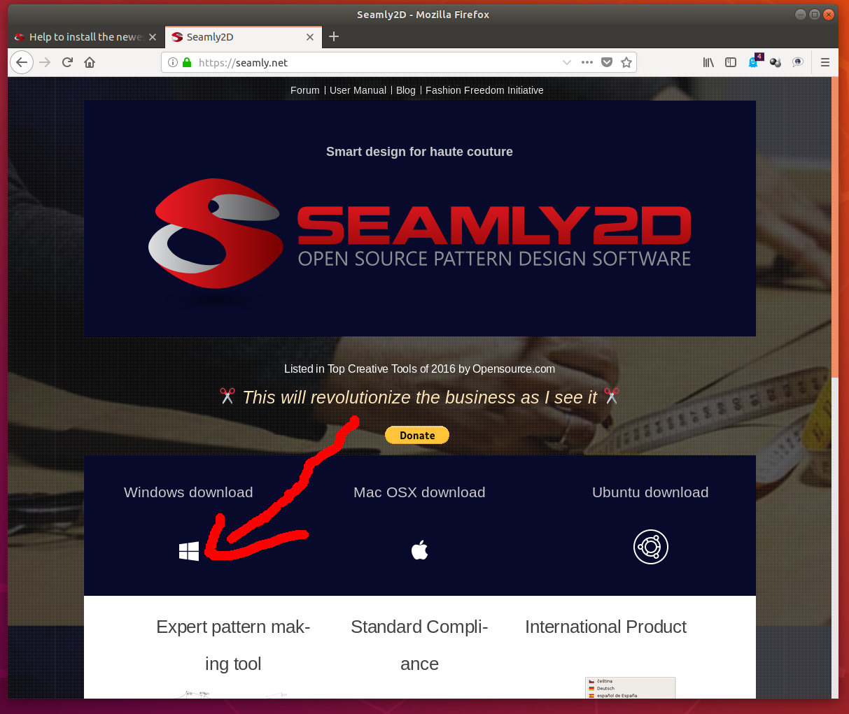

Next go to this page: and click on the icon to download the latest version
A continuación vaya a esta página: y haga clic en el icono para descargar la última versión.
Here is a screenshot of the page with a red arrow showing the icon
Aquí hay una captura de pantalla de la página con una flecha roja que muestra el icono
