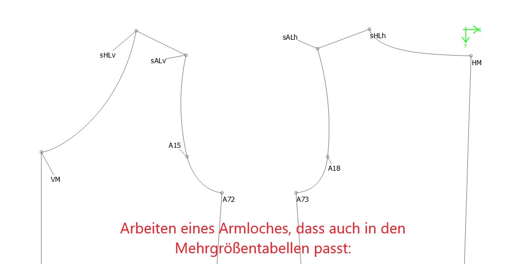

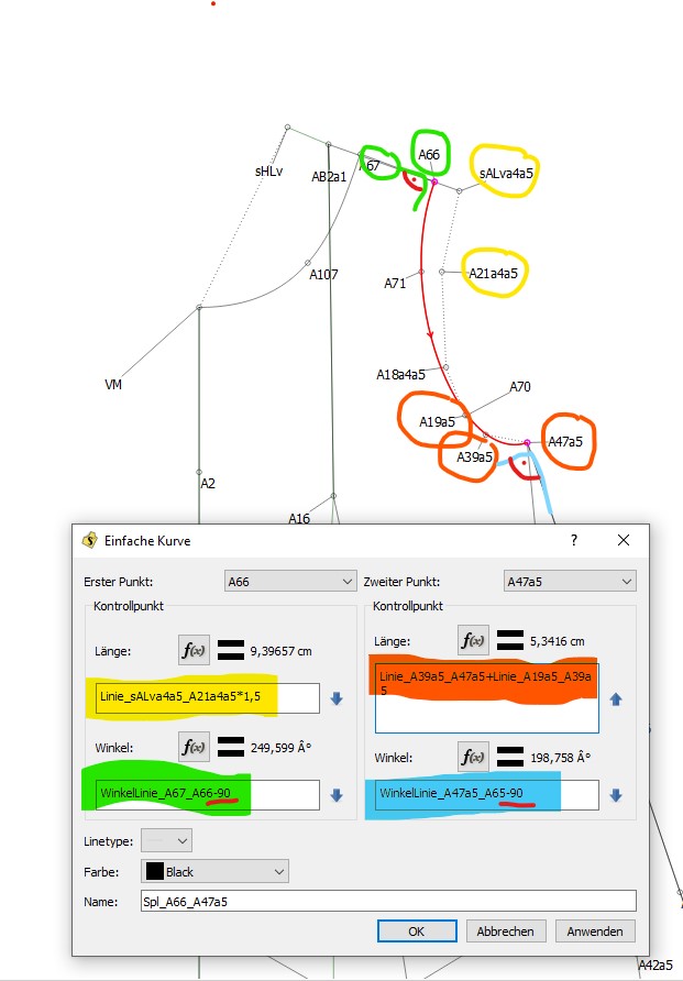

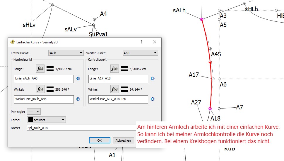

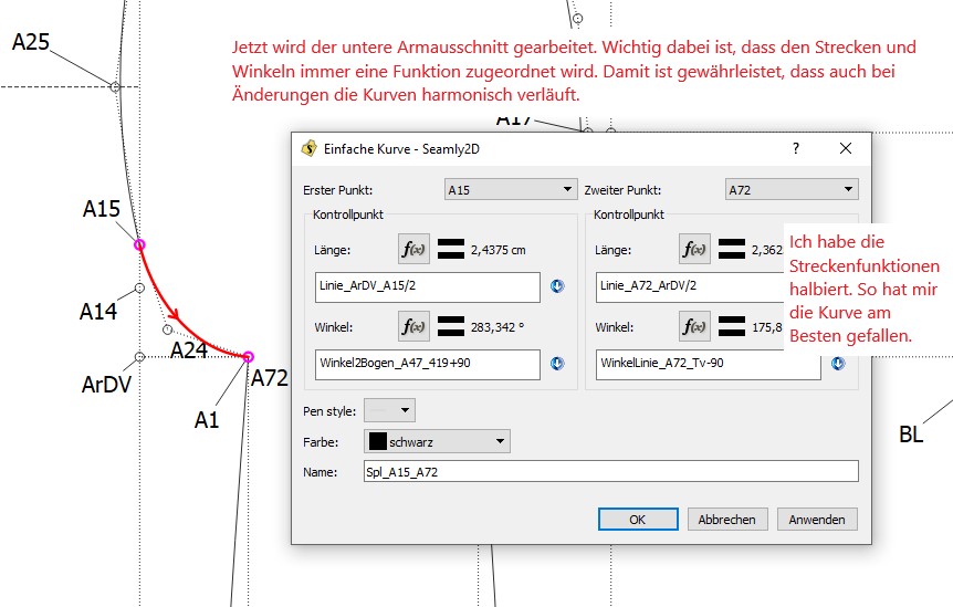

Armloch hinten
Ich hae mir mal vor einiger Zeit Gedanken üer das Armloch gemacht und versucht dies in Worte zu fassen: Vieleicht hilft das ja weiter:)
Armloch 2 Armloch 3 Armloch 4 Armloch 6 Armloch 8 Armloch 9
Ahhh… @Scholli, thank you very much for this. I’m going to have to OCR all the images so that I can translate the sentences to English before I can try your methods :slight_smile:
