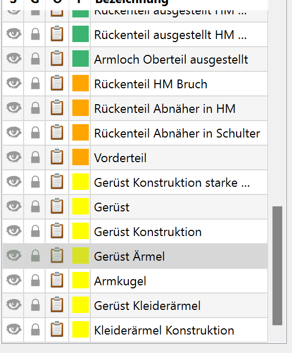

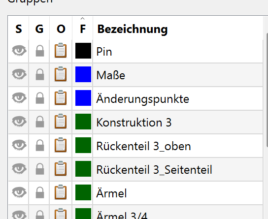

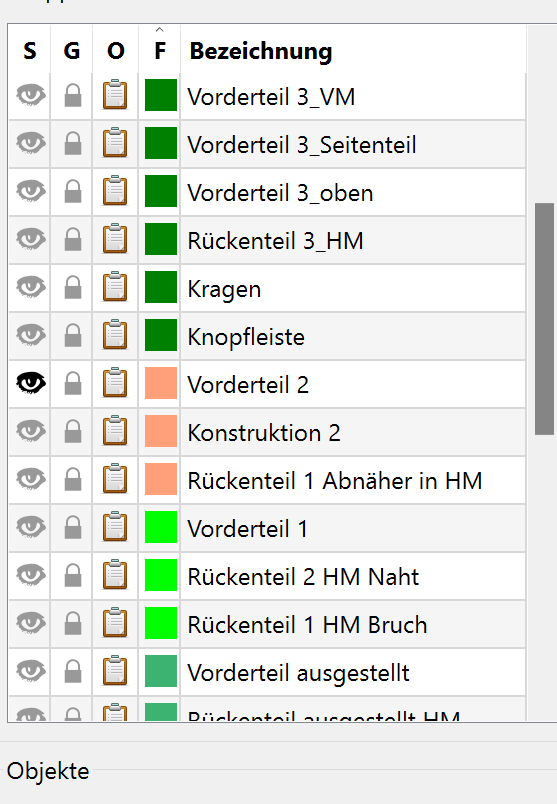

Ich finde den Gedanken ziemlich gut. Ich arbeite sehr intensiv mit den Gruppen. Wünschenswert wäre es, wenn das Feld mit den einzelnen Gruppen (Layer) so aufgestellt wäre, dass man Untergruppen anlegen kann.
1.Gruppe ist das Gerüst - Untergruppen sind: Gerüst für Ärmel, Gerüst für Kleiderärmel, Gerüst für den Body
2. Gruppe ist das Grundmodel - Untergruppe: A-Linie, Abnäher in Seitennaht, Schulter usw.
3. Gruppe sind die ausgearbeiteten Modelle - Untergruppe: Kragen, Bänder und Bündchen
usw.
In der Regel arbeite ich an einem Model weiter und ändere dort mal den Ärmel, die Teilungsnähte, lasse den Kragen weg.
Die einzelnen Gruppe besetzte ich jeweils mit unterschiedlichen Farben. Mit der Zeit ist es eine sehr lange Liste. Übersichtlicher wäre es, wenn jede Farbe nur einmal zusehen ist und der Rest sich in Untergruppen wieder findet.

das stimmt - und kann auch gruppieren
It’s a bit beyond the scope of the topic.. but yes. That’s what I would have done. The structure would be where you can have subgroups which have a parent - where you can hide a single child or hide the parent which hides all the children. That would have been the proper way to handle what users are doing by putting objects in muliple groups. It would take some work to restructure for subgroups - especally making sure not to break old patterns.
The other thing a parent child relationship can set up is inheritence, where unless the child overrides a given parent attribute, it is inherited. For ex the palette for all the widgets you see on the Seamly screen Inherit
Ideally the groups would be displayed in a Tree vs a Table, where you could collapse the groups and subgroups just like a file folder tree.
Das wäre super - es würde ein sehr viel aufgeräumtes Bild geben und man findet schneller was gesucht wird

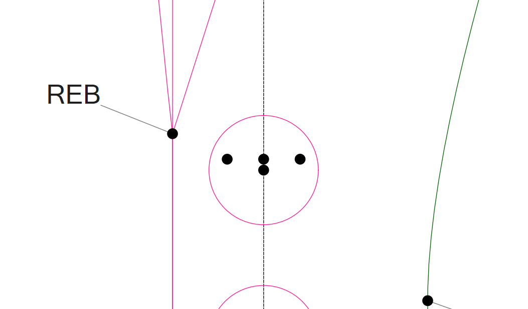

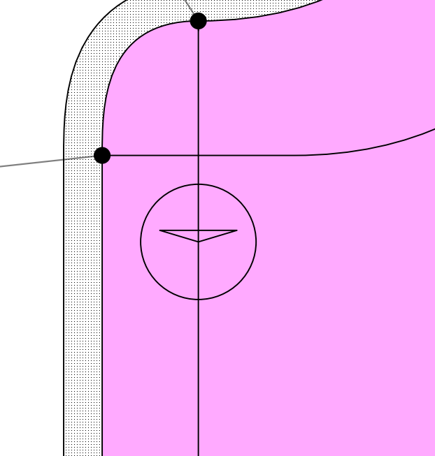

Auch das wäre eine tolle Vereinfachung:
Ich habe hier eine Vorlage für Knopflöcher und den Knopf. Es wäre eine Bereicherung, wenn ich diese Punkte gruppieren könnte und dann sage diese Gruppe soll kopiert und 8 cm nach unten gesetzt werden ( Knopfabstand. Zur Zeit muss ich die drei Punkte plus den Kreis einzeln neu aufbauen.
Ich habe dieses Gerüst immer auf meinem Schnitt, damit ich erstens die Position des Knopfes und zweitens die Position des Knopfloches gleich übertragen kann.

:blush: One day, if we give @Douglas the gap needed, he will be able to finish working on the pattern markings so this will no longer be an issue :grin:

CAD programs also have blocks as well as groups. You can create multiple instances of a block and if you then edit one block, all instances will update accordingly. I don’t see much use for something similar in Semly2D. Besides buttonholes, there aren’t many repeating elements.
Das ist nur bedingt richtig. Beim Arbeiten mit Falten, Biesen, Schlingen usw. würde das die Arbeit erleichtern.
