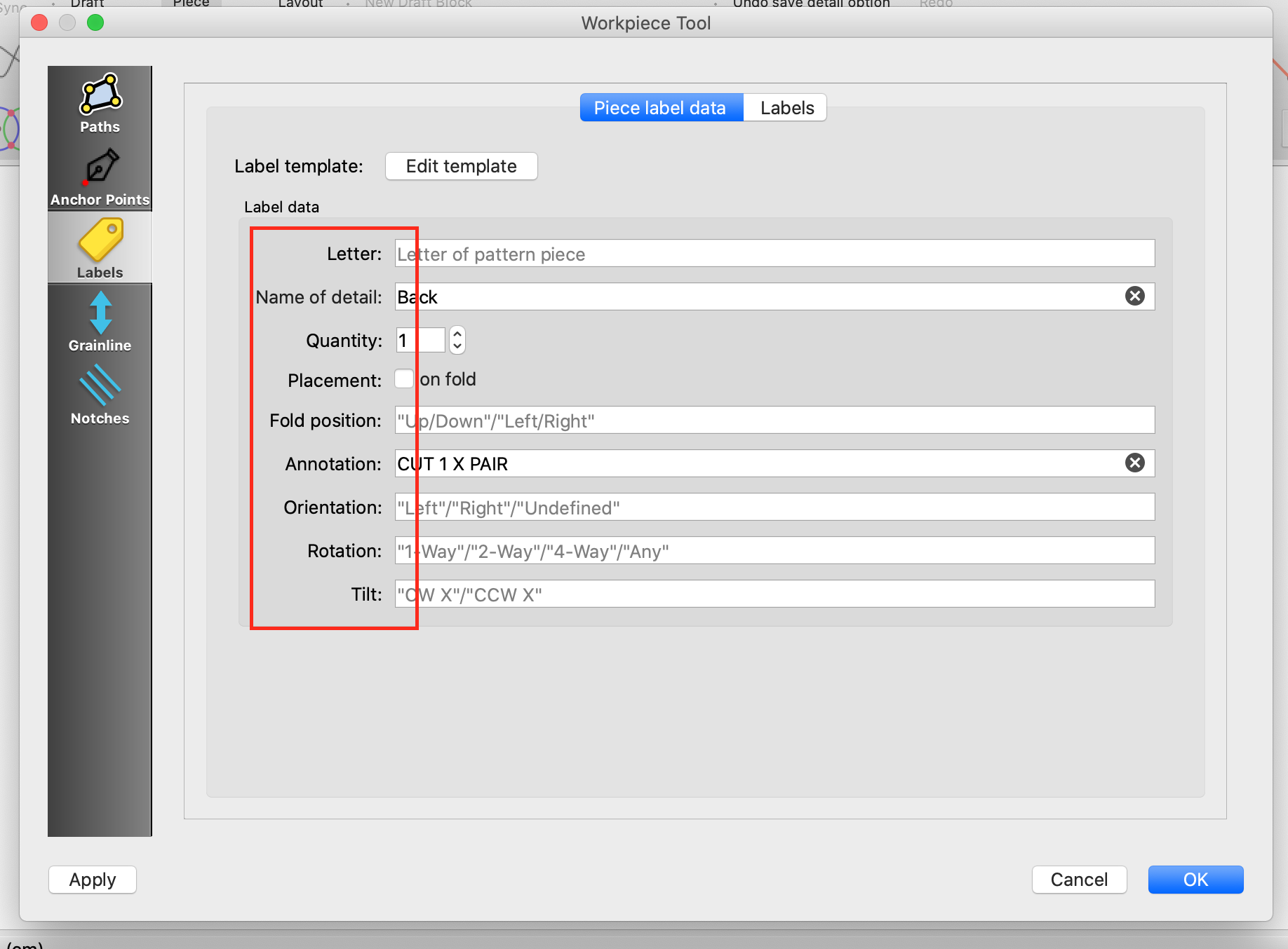

I also find that label section somewhat complicated, not intuitive, but perhaps I dont understand the reasoning behind its development. You want to label the pattern pieces, yes. I havent used some of those fields, but am I correct in thinking that orientation, rotation and tilt are there to allow a label to fit on a narrow or odd shaped pattern piece? I guess the setting of label size is useful if you are looking for consistency across your set of patterns, but it seems overly complicated at first glance. As a beginner user of the software, you kind of just want a text editor, and a way to put a box/visible line around the information of the label. And be able to move its position easily once its done. Not being critical either, since Just having this resource is pretty amazing!

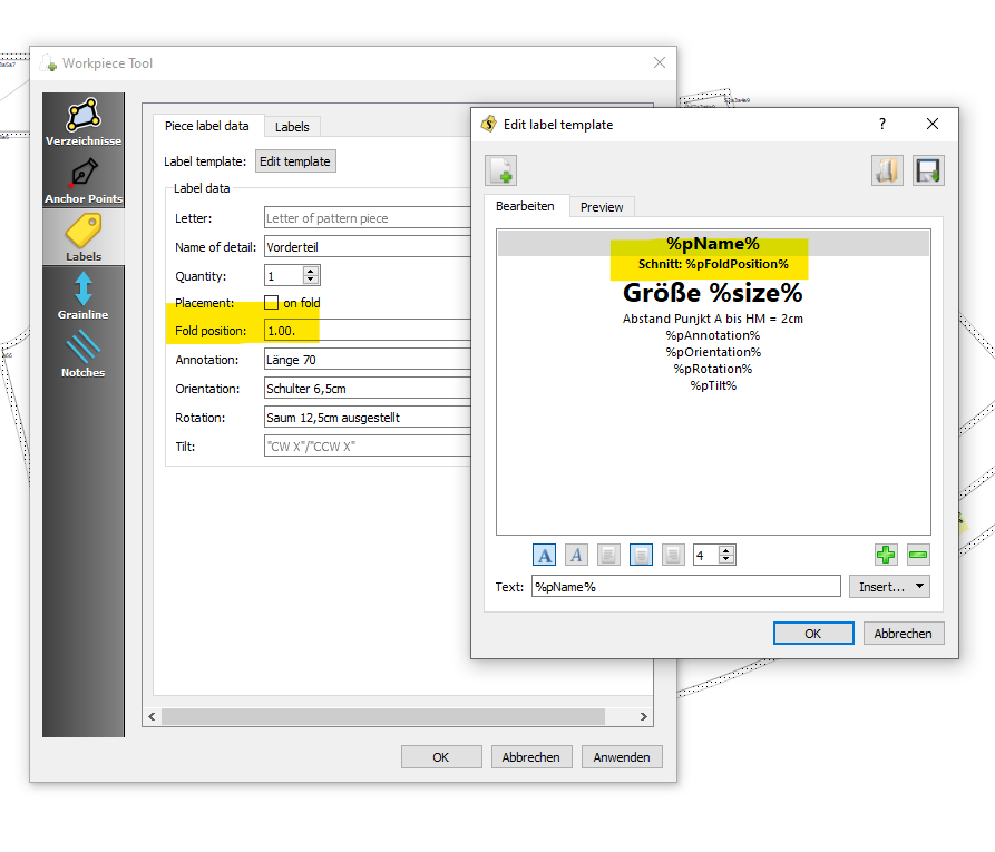

Ich persönlich benutze die Maske der Etiketten nur für den Namen und die Anzahl. Alle anderen Felder haben sich mir noch nicht wirklich erschlossen. Die Fold postion habe ich dazu genommen um dem individuellen Teil eine Artikelnummer zu geben. Nach dem sich im Laufe der Jahre immmer mehr Schnitte und Weiterentwicklungen angesammelt haben und ich etwas den Überblick verloren habe, habe ich mich hingesetzt und eine Legende über den Umgang mit Seamly für mich aufgeschrieben. Dabei geht es um den Aufbau der Schnitte, die Bildung von Gruppen und auch die Etkettierung. Ausgangsbasis ist der Grundbau eines Modelles. Der bekommt einen Namen und den Vermerk als Grundschnitt. Dies wird alles bei #Datei#pattern preferences#Label data abgelegt. Dafür gibt es ein eigenes template mit den für mich wichtigen Informationen.
Unter #Schnittmuster werden alle Dinge aufgeschrieben, die für den Schnitt an sich relevant sind: Name; mögliche Bearbeitungspunkte im Schnitt, Längen und Weiten. Bei den technischen Notizen wird vermerkt mit welchen Zugaben der Schnitt konstruiert wurde:
image Das Pattern label wird nicht mehr verändert.
Das Detail label ist das, was jetzt individuell verändert werden kann und dann auch eingesetzt wird, wenn ich Kleinigkeiten an einem Schnitt ändere und ihm eine neue Nummer zuordne. image
Hier habe ich jetzt mein Oberteil Calle Grundschnitt mit der Veränderung 1.00.! 1 sagt mir, dass ich an der Länge etwas geändert habe. Es werden nur die zu benötigten Teile bearbeitet und im Detail Modus das detail label der geänderten Schnittteile aktualisiert und mit den entsprechenden Information versehen. Hier ein Beispiel für das Vorderteil:
Ich habe für die unterschiedlichen Schnitteile verschiedenen templates angelegt und abgespeichert.

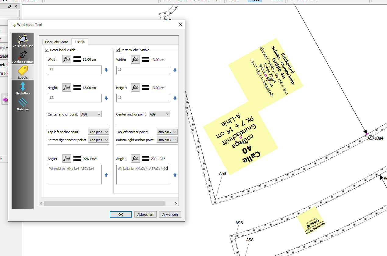

Die Etkettengröße gebe ich mit cm Angaben an und lege immer einen Pin fest. image
