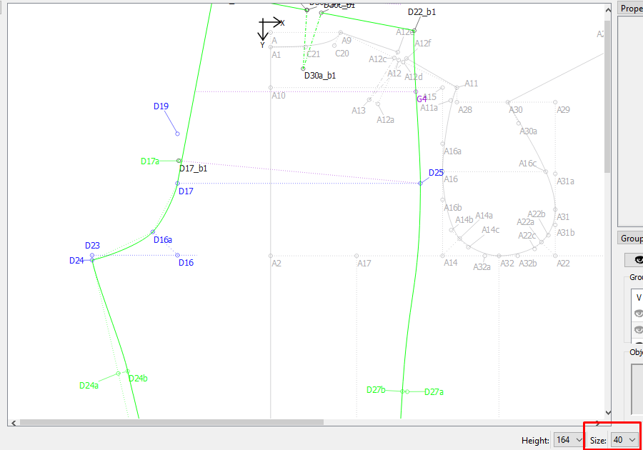

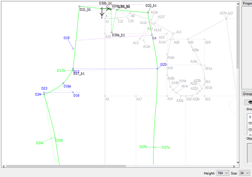

muchas gracias, ya los vi, están excelentes, quería saber si para hacer las siguientes tallas tenemos que modificar el patrón manualmente de acuerdo a las medidas? no he visto que se haga automáticamente, estoy practicando
Cree su tabla de medidas en SeamlyME y cárguela en su patrón. Si crea una tabla de medidas individual, solo será para una talla, pero puede crear tablas de medidas individuales para muchas personas y cargarlas en el patrón: el patrón se ajustará a las medidas cargadas.
Si crea una tabla de medidas de varias tallas en SeamlyME que tenga incrementos entre tallas, cárguela en el mismo patrón, podrá seleccionar una talla y el patrón cambiará de tamaño según la selección.
You create your measurement chart in SeamlyME which you load into your pattern. If you create an Individual measurement chart, it will only be for one size, but you can create individual measurement charts for many individuals and load them into the pattern - the pattern will adjust to the measurements loaded.
If you create a multisize measurement chart in SeamlyME that has increments between sizes, load it into the same pattern, you will be able to select a size and the pattern will resize according to the selection.
