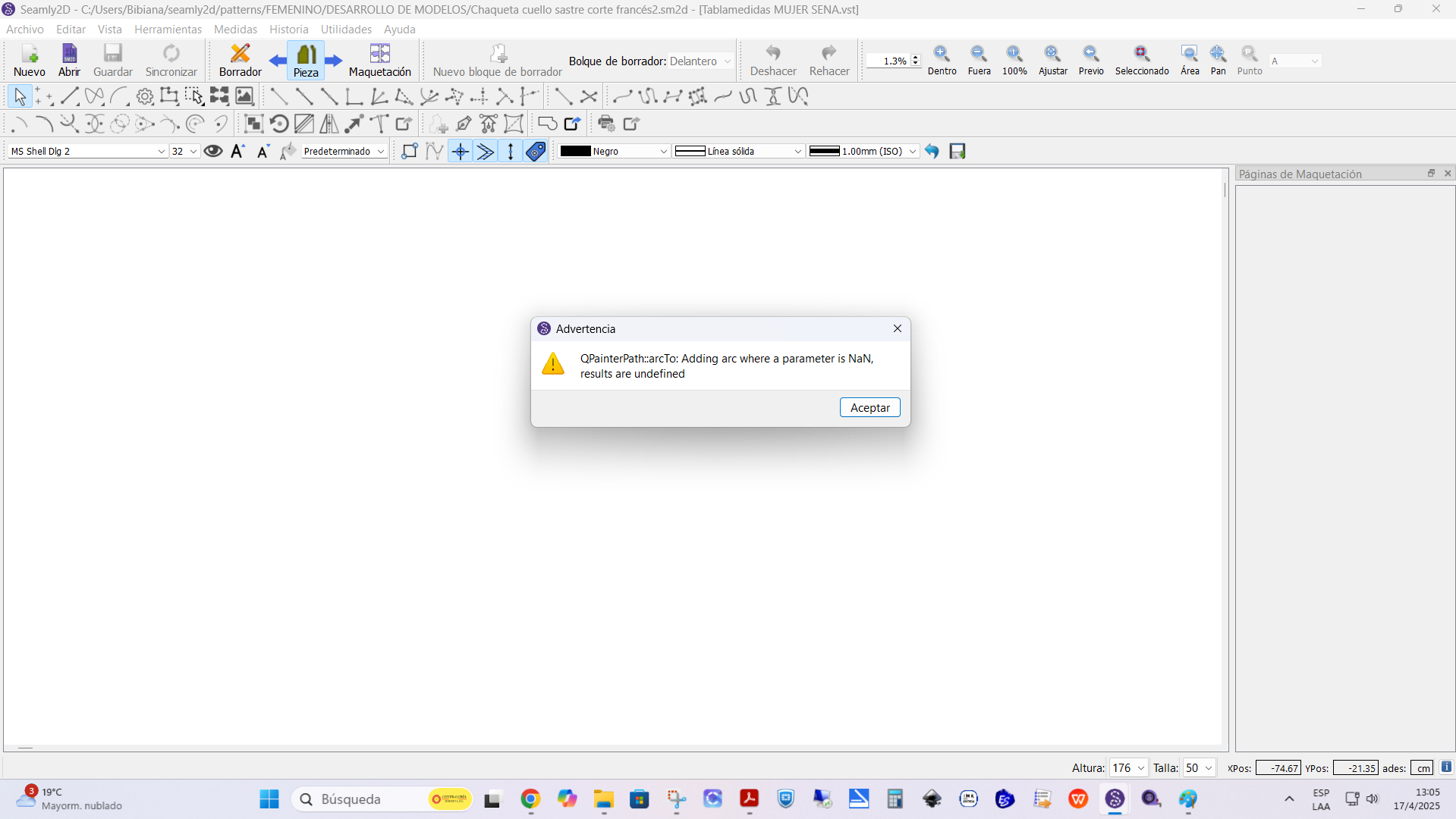

Informe de error casi al final del trazo que no me permite continuar mi trabajo
Buen día. Por favor ¿alguien me puede ayudar?: De nuevo estoy terminado un trazo y SEAMLY me envía el siguiente mensaje y no me deja ir a la visión de pieza para proseguir. Adjunto también el archivo del trazo. Quedo muy pendiente, porque como siempre me urge. Disculpen la molestia.

Hello, @BibianaDiaz , it seems that you didn’t send the measurement file with. Can you please send it?
Buen día Grace. Muchísimas gracias, ya te lo envío Tablamedidas MUJER SENA Talla 38.xlsx (14,9 KB)
Chaqueta cuello sastre corte francés (1).sm2d (69.7 KB)
I don’t know what the error is, so I just deleted the offended pattern piece & now it’s working, so that you may continue and recreate the last pattern piece. It seems that it couldn’t create an arc or curve, so just be careful to save your pattern another name before creating the pattern piece again and observe the rule of holding down the shift key when you need to reverse the direction of the curve, and avoid using the Unite tool if you have internal paths in any of the pattern pieces.

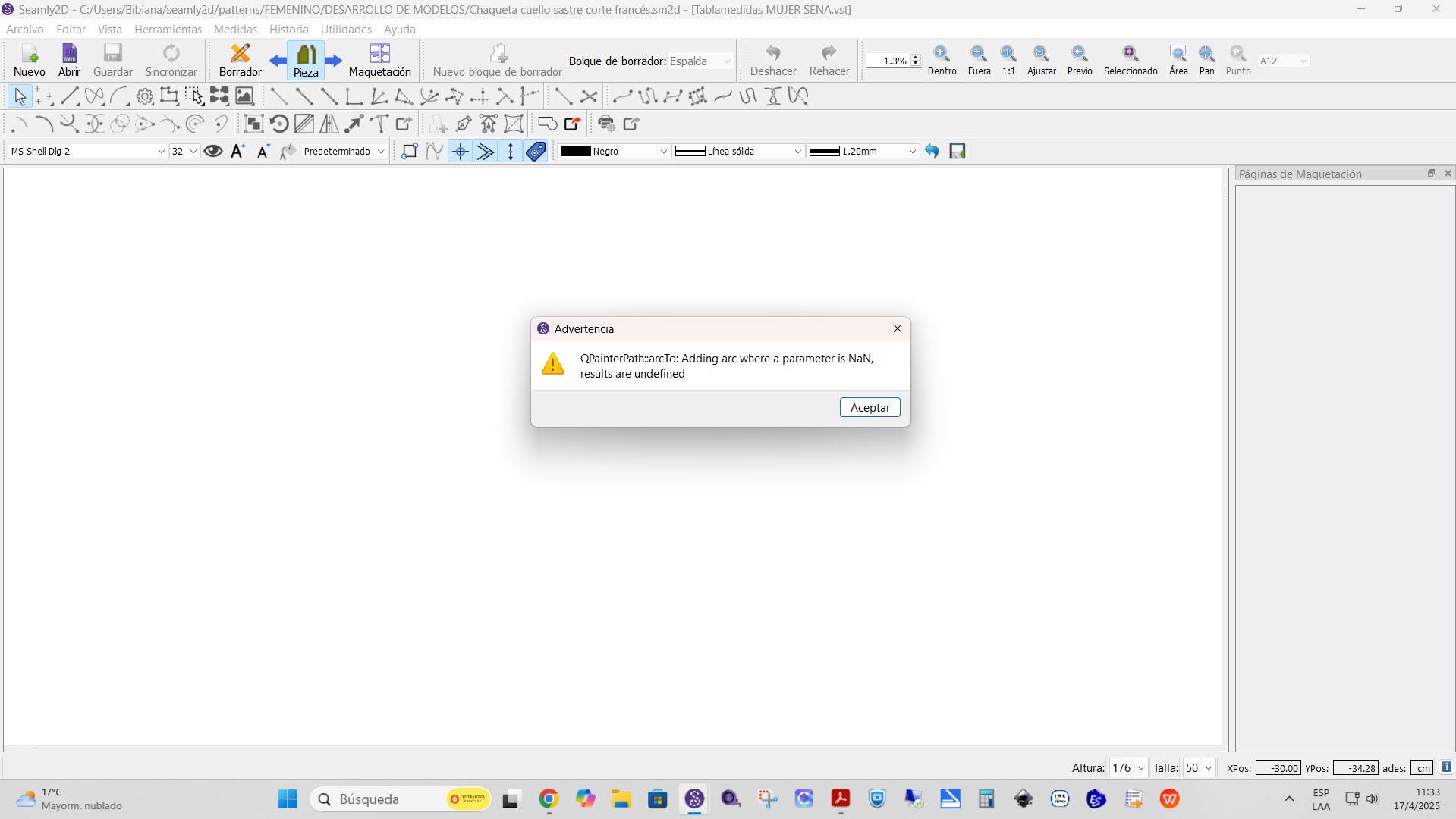

Gracias Grace. Guardé el archivo con otro nombre y al tratar de proseguir, no funcionó. SEAMLY envió el mismo error, mira:
Yo desde que inició el error, no he podido entrar al modo Pieza, en cambio según tu respuesta veo que si lo pudiste hacer, porque comentas que desechaste una parte del patrón. :thinking:

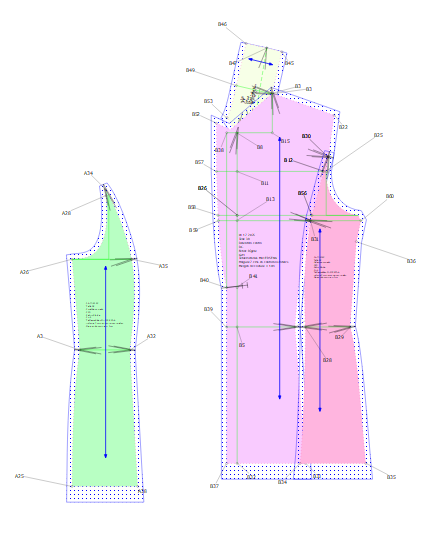

These are the remaining pattern pieces in the file that I changed. I think you must close the pattern & restart your computer to clear the memory. Then start Seamly again & load the pattern that I sent you.

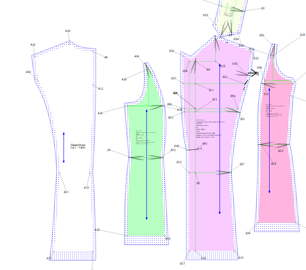

Here I’ve drawn the piece that I removed and I closed the pattern and opened it again & it’s still working fine.
Muchísimas gracias Grace. Me hiciste el favor de solucionar el error. Infinitas bendiciones para ti y los tuyos. :pray:
