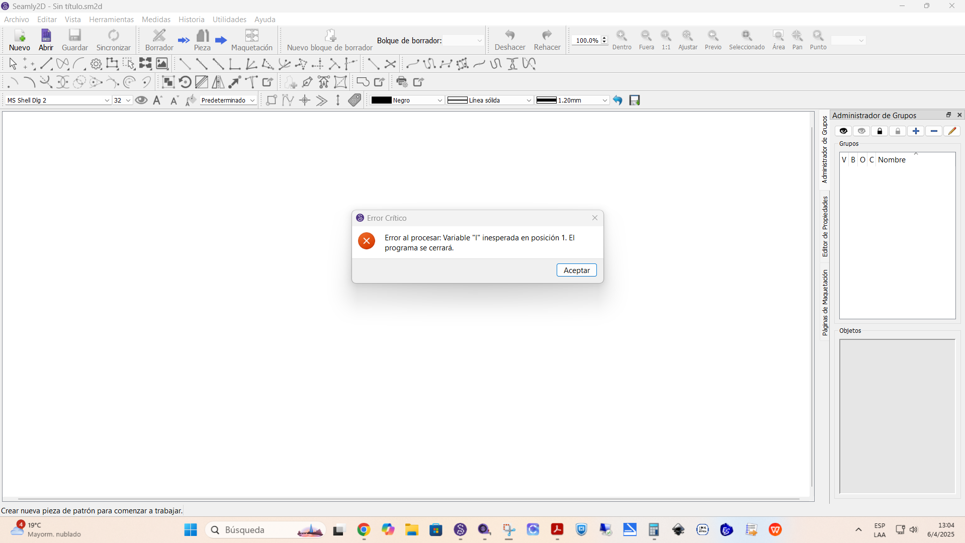

Buen día. Por favor ¿alguien me puede ayudar?. Acabo de terminar de hacer un trazo y de generar todas las piezas de patrón y al final me salió el siguiente error y luego no pude volver a abrir el archivo para continuar el trabajo que necesito (que pena pero como siempre es con urgencia, para poder realizar la prenda a tiempo para el cliente):

Aqui está el archivo reparado:
Buzo cuello redondo hombro caído.sm2d (46.8 KB)
@Douglas Line 398 read :<node after="0l" before="0" idObject="213" type="NodePoint"/> I deleted the ele which snuck in there for some reason.

Esto es la segunda vez que me pasa, con archivos diferentes. ¿Cuál puede ser la causa?

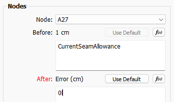

I don’t know if it’s just a random write error? If a user tries to enter 0l (zero ele) it will be flagged as an error:
It’s possible it could be related to the locale and decimal seperator setting , but even then it seems that zero ele would still produce an error as “l” (ele) is not a legal variable name - as the error message indicates. Without fooling my laptop to think it’s in some other locale, I can’t even test the decimal seperator theory.
I also ruled out typing in 0l < return > REALLY fast, but the checkState() routine still catches the error as soon as the “l” is typed.
