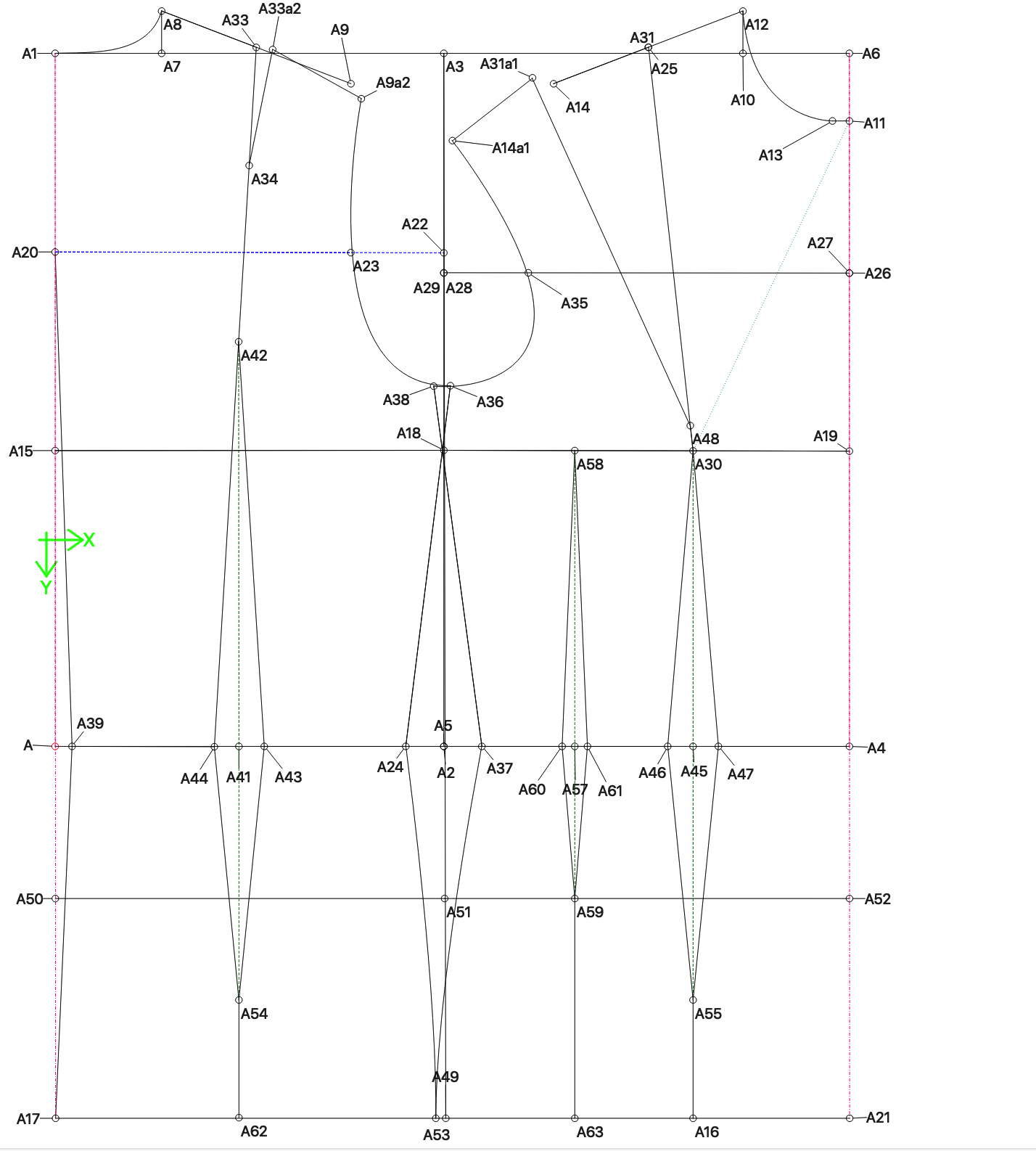

Bonjour je suis nouvelle et je cherche le moyen de voir mes lignes interne (ex comme les pinces de ceintrage) y a t’il un truc pour les lignes interne.

Pour le moment, vous êtes en mode dessin. Vous devez dessiner toutes les lignes, y compris les lignes internes, sur votre modèle.
Une fois que vous avez tout tracé, vous devez descendre à l’onglet Détails de gauche et sélectionner les lignes et les courbes (dans le sens des aiguilles d’une montre) qui constitueront les contours de votre motif. Ensuite, vous pouvez ajouter les lignes internes à l’aide de l’outil de la même section.
Ceci fait, vous passez à la table de dessin Détail (bouton situé près du haut de l’écran) pour ajouter les surplus de couture, les étiquettes, etc.

At the moment, you are in the drawing mode. You need to draw all the lines, including the internal lines, onto your pattern.
Once you have everything drawn, you need to go down to the Details tab on the left and select the lines and curves (in a clockwise direction) that will make up the outlines of your pattern. After you have done this, then you can add the internal lines using the tool in that same section.
When you have done this, then you switch to the Detail drawing board (button near the top of the screen) to add the seam allowances, labels, etc.
