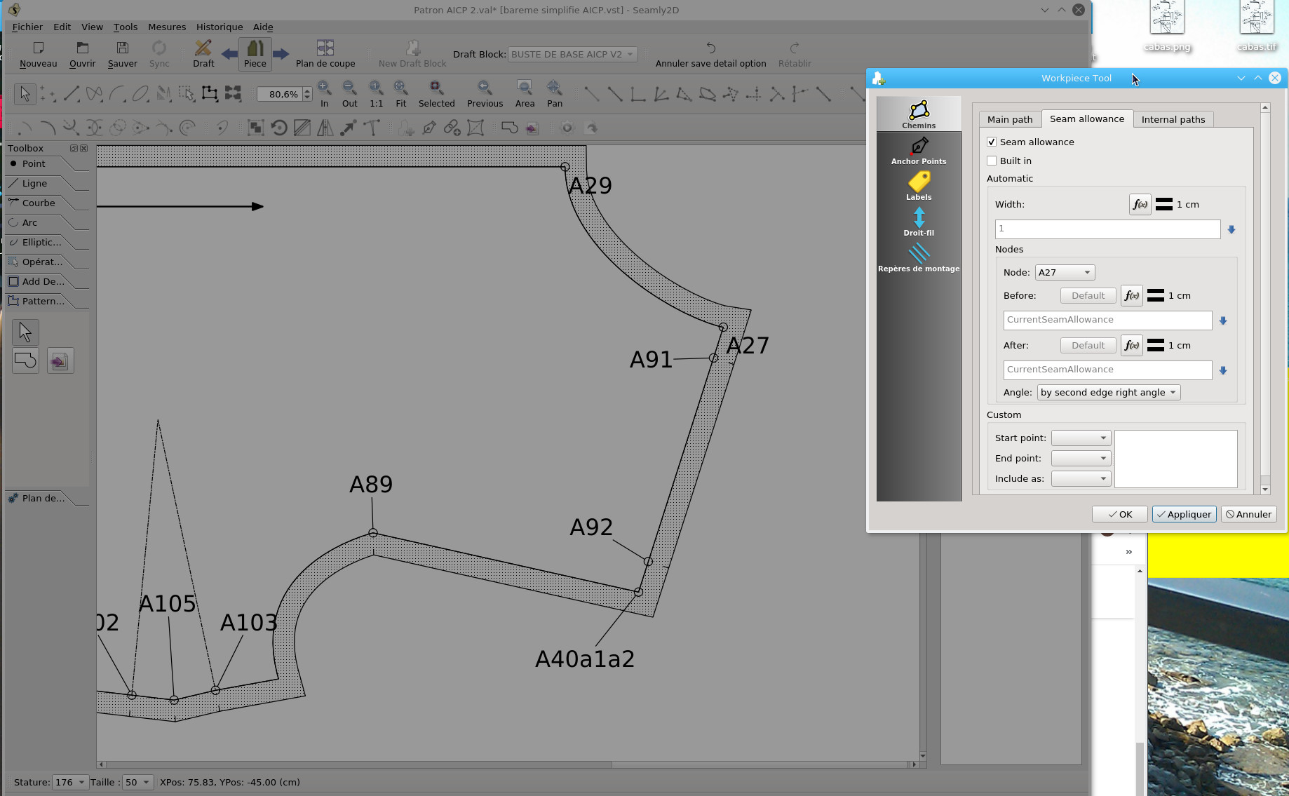

Bonjour @Lulue, je suis française aussi ! Pour faire des angles droits une fois les marges de couture ajoutées, il faut :
  • cliquer droit sur la pièce concernée dans détails et choisir options
  • cliquer sur marge de couture
  • puis sélectionner le point de repère qui correspond à l’angle que vous voulez régler dans le champ Nœud
  • sélectionner le mode first edge right angle ou second edge right angle dans le champ angle
52
J’espère que cela répond à votre question :blush:

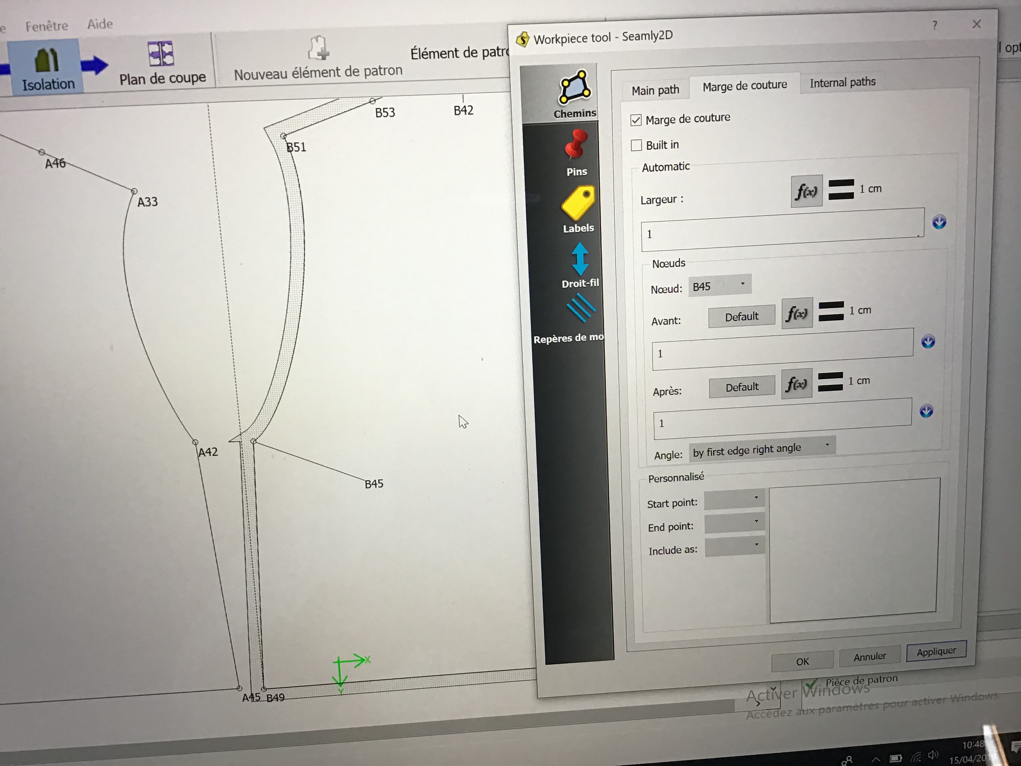

Bonjour merci de m avoir répondu mais j ai testé et j n’arrive à pas avoir un angle droit Voilà ce que j obtiens
Bonjour, J’ai aussi essayé de mettre des talons de couture à angle droit en cliquant sur “first edge right angle” et “by second edge right angle” mais cela ne change pas l’angle de la couture dans les 2 cas. L’angle reste comme il était réglé à la base c’est-à-dire “par longueur”, dans la continuité des lignes de coupé. On dirait que ces deux options ne fonctionnent pas… @Lulue, avez-vous résolu votre problème depuis?Screenshot_20210420_110654|860x531
Bonjour et bienvenue sur le forum Seamly2D, @Mariab
Nos développeurs sont en train de modifier le comportement des surplus de couture. Nous sommes conscients qu’ils ne se comportent pas comme nous le souhaitons. Vous pouvez lire l’article ici:

Our developers are in the process of changing the behaviour of the seam allowances. We are aware that they don’t behave as we wish them to. You may read the post here:
Je ne peux que suggérer que, pour le moment, vous utilisiez les paramètres qui vous semblent les plus agréables.
I can only suggest that, for the meantime, you use the settings that appear the most agreeable to you.
