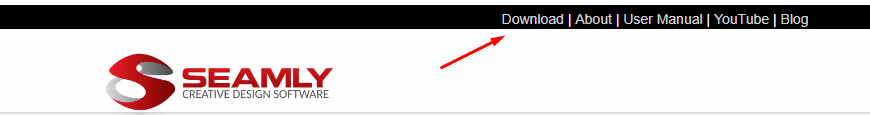

Valentina and Seamly2D were one program under the name Valentina. About a year ago, the program forked into 2. Valentina has their own forum now (I don’t know their link but I’m sure if you Google it, you will find it) and Seamly2D is this forum. We are very happy to try to help you, but a year has gone by and I don’t know what changes have happened in Valentina during this year.
Valentina et Seamly2D étaient un programme nommé Valentina. Il y a environ un an, le programme en a pris deux. Valentina a maintenant son propre forum (je ne connais pas leur lien, mais je suis sûr que si vous le trouvez sur Google, vous le trouverez) et Seamly2D est ce forum. Nous sommes très heureux d’essayer de vous aider, mais un an s’est écoulé et je ne sais pas quels changements ont eu lieu à Valentina au cours de cette année. . If you would like to download Seamly2D, the link is at the top top of the page: Si vous souhaitez télécharger Seamly2D, le lien se trouve en haut de la page:
