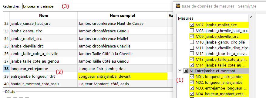

Bonjour,
Je rencontre un problème avec SeamlyMe que je n’arrive pas à résoudre. J’ai voulu créer la mesure N01 (elle est bien cochée dans la liste des mesures à créer (1)) mais elle n’apparaît pas dans ma liste des mesures créées (2) malgré ma recherche effectuée (3).
Je ne comprends pas. Merci de votre aide;
Bonne journée Claudine

Hello Grâce, C’est ce que je fais car je trouve un peu difficile de trouver la bonne mesure, certaines se ressemblant énormément. Mais rien à faire je n’arrive pas à intégrer la N01. Voici donc mon fichier .vit.mesures Trame.vit (2.4 KB)

This is very strange. If I just open your file in my English version, the item is there (N01), but if I change my preferences to French, it’s gone. This is a programming problem - probably with the translations - I tried all languages and it seems it’s only the French that this happens. I will register a ticket for it to be repaired.
In the meantime, I suggest you change your preferences to English so that you can add the measurement and then change back to French, if you wish. It should still use the measurement correctly in Seamly2D.
To change your language preferences, click on File>Preferences. The option is at the top of the screen. Then click on OK to accept the change.
I have created an issue on this here: SeamlyME - Missing Known Item in List of Measurement after Opening it - Only in French · Issue #203 · FashionFreedom/Seamly2D · GitHub

Dans le fichier fourni (mesures Trame.vit) N01 existe déja en 38 sous le “Name” longueur_entrejambe
Où est la difficultée ?

Il existe bien effectivement dans la liste mais quand je veux l’ajouter dans mes mesures. IL n’apparaît plus. Comme l’a précisé Grâce, il semble que le problème ne soit que pour la version française. Merci à tous

The problem is within the french translation files. Both, N0 - crotch_length and N1 - crotch_length_b, translate to “longueur_entrejambe”.
However, the names have to be unique in order to work properly within SeemlyMe. That’s why you currently cannot use N0 and N1 together in the same measurement file, if the language setting is french.
Better late than never… I just fixed the issue. :slight_smile:
