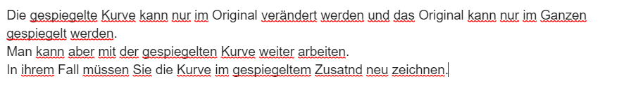

Die gespiegelte Kurve kann nur im Original verändert werden und das Original kann nur im Ganzen gespiegelt werden. Man kann aber mit der gespiegelten Kurve weiter arbeiten. In ihrem Fall müssen Sie die Kurve im gespiegeltem Zusatnd neu zeichnen.
