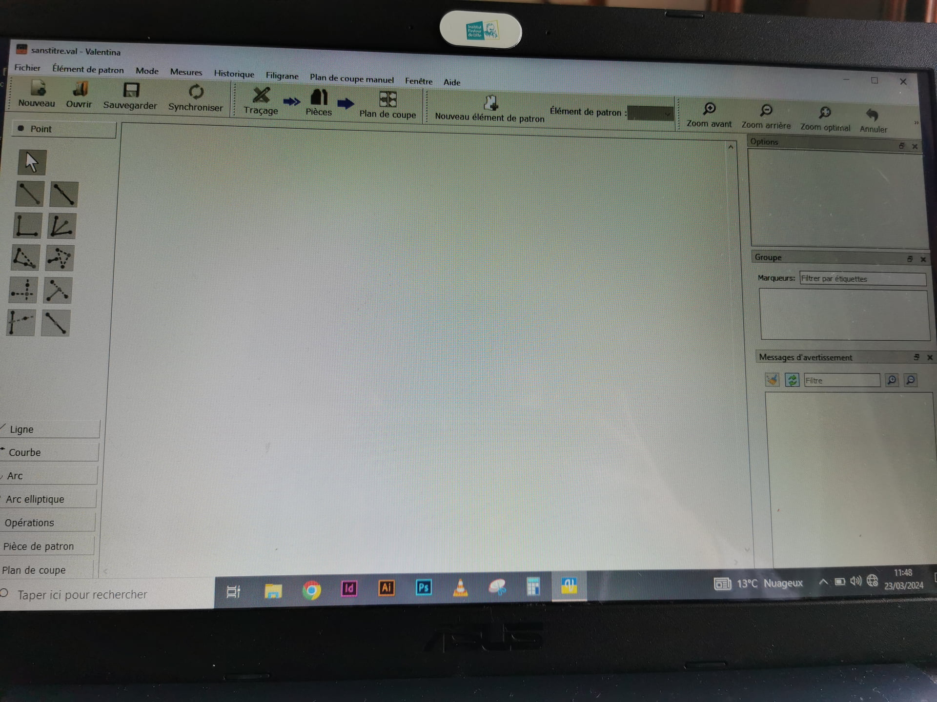

Et pour “puzzle” c’est le petit logiciel qui s’ installe aussi avec Valentina et Tape. Pour l’utiliser je clique en haut de l’écran sur l’onglet “plan de coupe manuel” > “ouvrir puzzle” :wink:.
Mais je viens de voir qu’il y a aussi en dessous une "mise à jour ‘’ possible pour le plan de coupe réalisé dans puzzle… Je ne sais pas si quelqu’un peut confirmer ou non la bonne synchronisation au niveau du puzzle sauvegardé…

J’utilise la version 0.7.52.0 de Valentina apparemment. J’ai téléchargé le logiciel récemment et avec se sont installés ‘’ tape’’ et’ “puzzle”.
