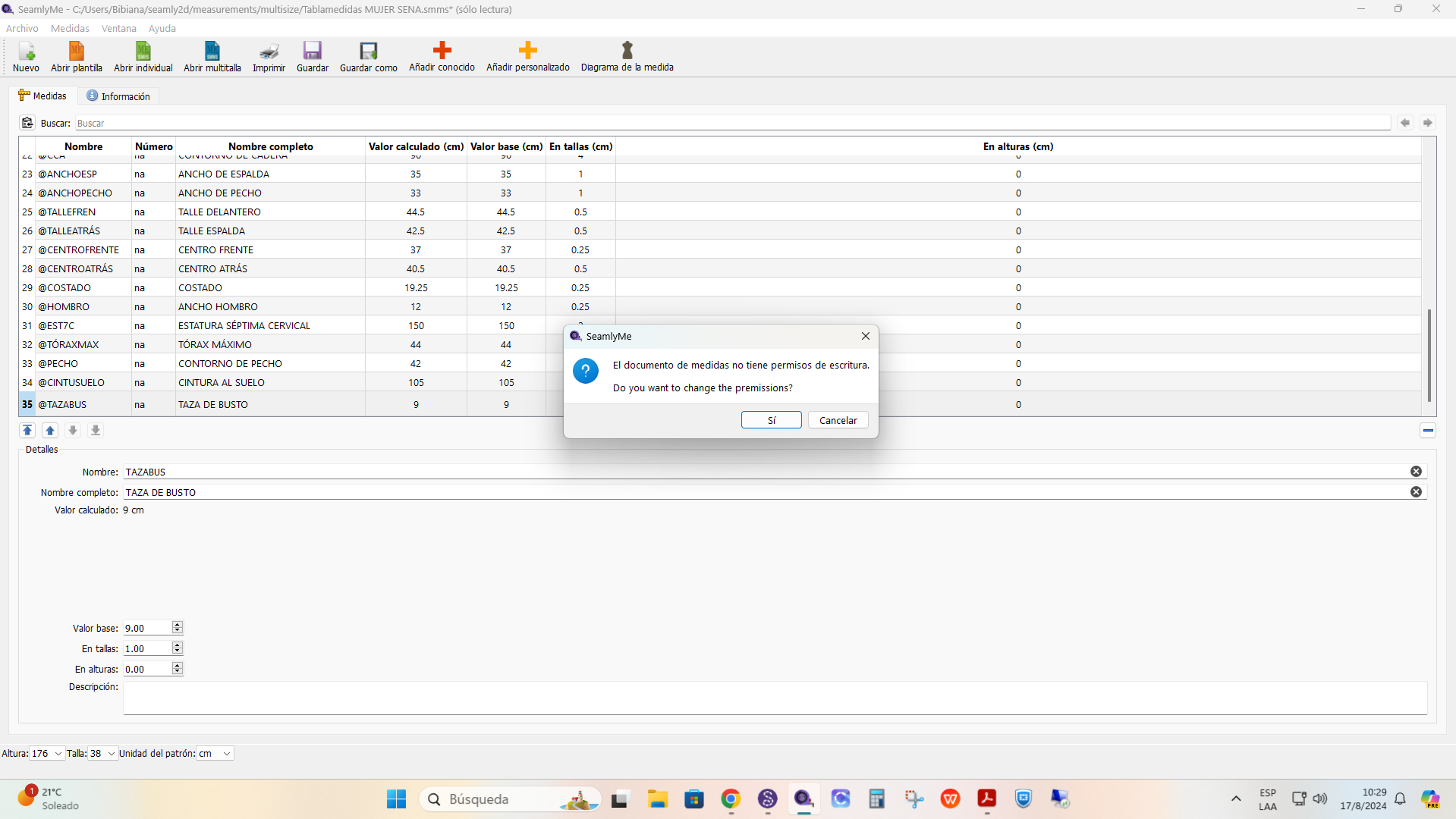

No de deja agregar una nueva medida a SeamlyMe
Buen día:
Deseando que se encuentren todos muy bien.
De otro para pedirles su ayuda, porque desde que descargué la última versión de SEAMLY2D, cuando voy a ingresar una nueva medida a SeamlyMe me dice que no tengo autorización para cambiar la tabla de medidas (“el documento de medidas no tiene permiso de escritura”) y me urge hacerlo.
Este es el mensaje:
Quedo atenta, gracias.
Hola, me paso igual y es que hubo algunos cambios. Lo que hice y funciono fue esto. A ese archivo que no me deja modificar, le di Guardar Como" y lo puse en la misma carpeta de las medidas. Eso hace que se guarde en una extensión que ya no es .Val, sino .smse, o algo asi.(perdona que no te de la información exacta por que ahora no estoy delante de la PC) Entonces, vuelves a abrir el archivo de medidas que tiene la nueva extensión y ya te deberia dejar usarla. Espero ayude, Saludos.
3 tykkäystä
Buenas noches. Muchísimas gracias. Solucioné este tema gracias a tu amabilidad en compartir tu información. :pray: :pray:
