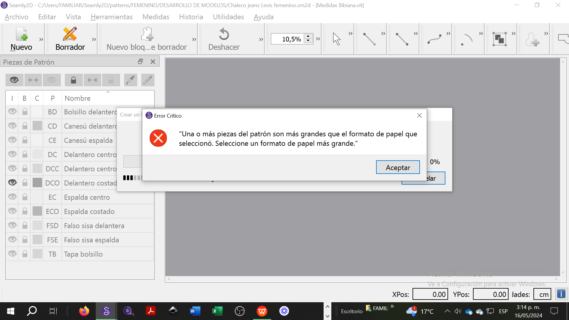

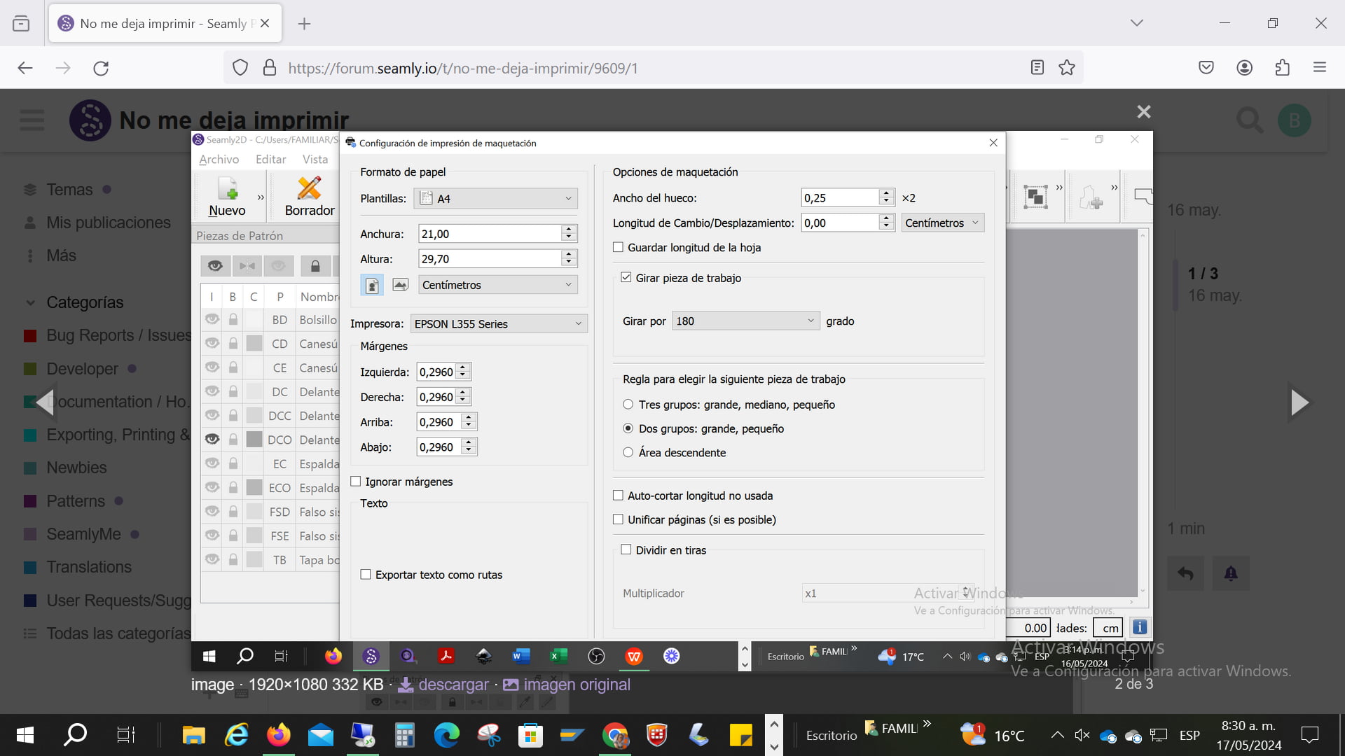

Buenas tardes desde Colombia: En este momento necesito imprimir todas las piezas de un patrón. Mi configuración de tamaño de papel esta en A4, como siempre me funciona. Imprimí una pieza (el canesú o almilla del delantero del chaleco). Pero luego cuando me dispuse seguir con la segunda pieza no me deja. Intenté con otras tres piezas y tampoco. Las imágenes que creo pueden ilustrar la situación son las siguientes:
Por favor me ayudan. No sé qué puede ser. Quedo atenta. Gracias.
Significa que una de las piezas del patrón es más grande que el tamaño de papel que ha seleccionado. Debe aumentar el tamaño del papel.
Buen día. Lo aumenté a varios tamaños más grandes y tampoco me deja imprimir.
Y en este momento veo que tiene deshabilitados los accesos a “Imprimir y previsualización de impresión”.

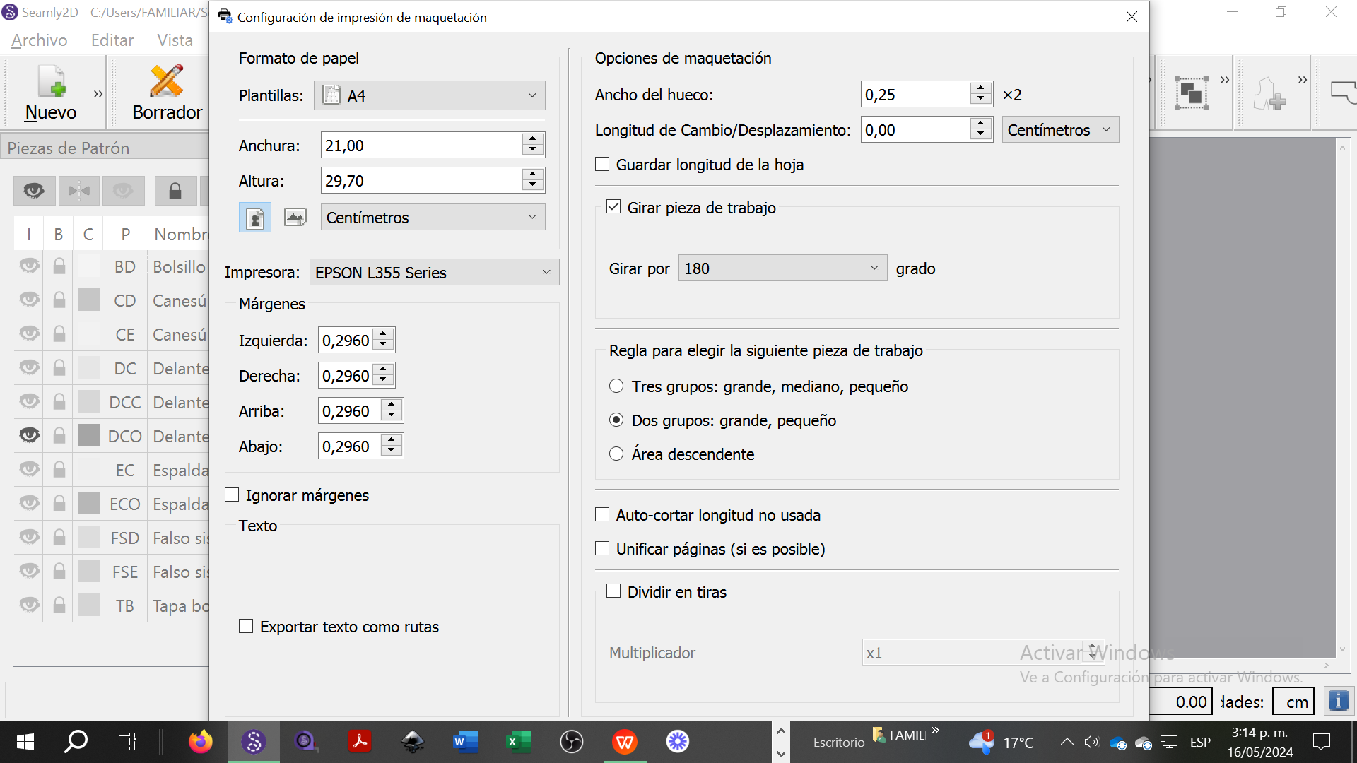

El siguiente es el tamaño de papel que siempre uso:
Quedo atenta. Gracias Douglas.

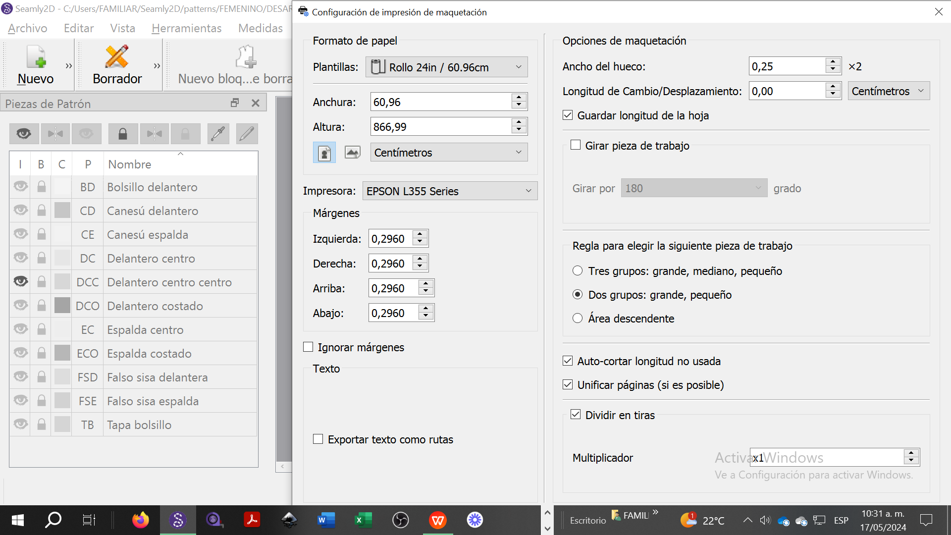

Cámbialo por el rollo de papel más grande en el que quepa la pieza del patrón.

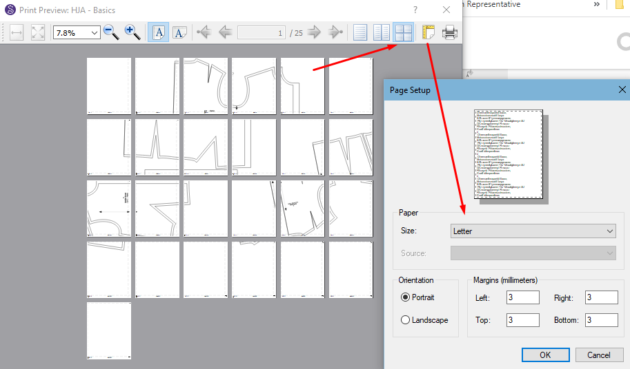

Aquí he dado una explicación detallada para imprimir los patrones de gran tamaño en A4.
Buen día Grace: La palabra “rollo” que utilizaste, fue la clave definitiva para resolver mi inconveniente. Escogí entre los tamaños “rollo”, el más pequeño y me funcionó. Eres lo máximo. Muchas gracias:

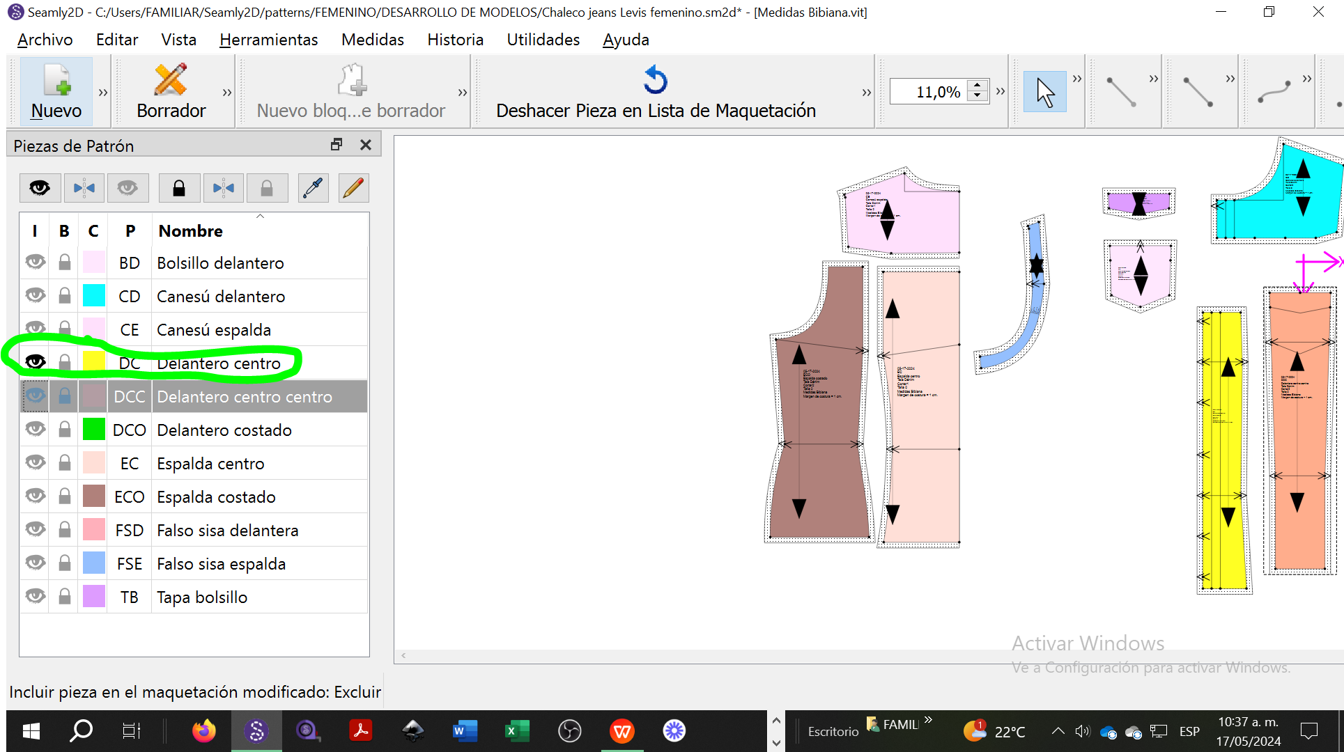

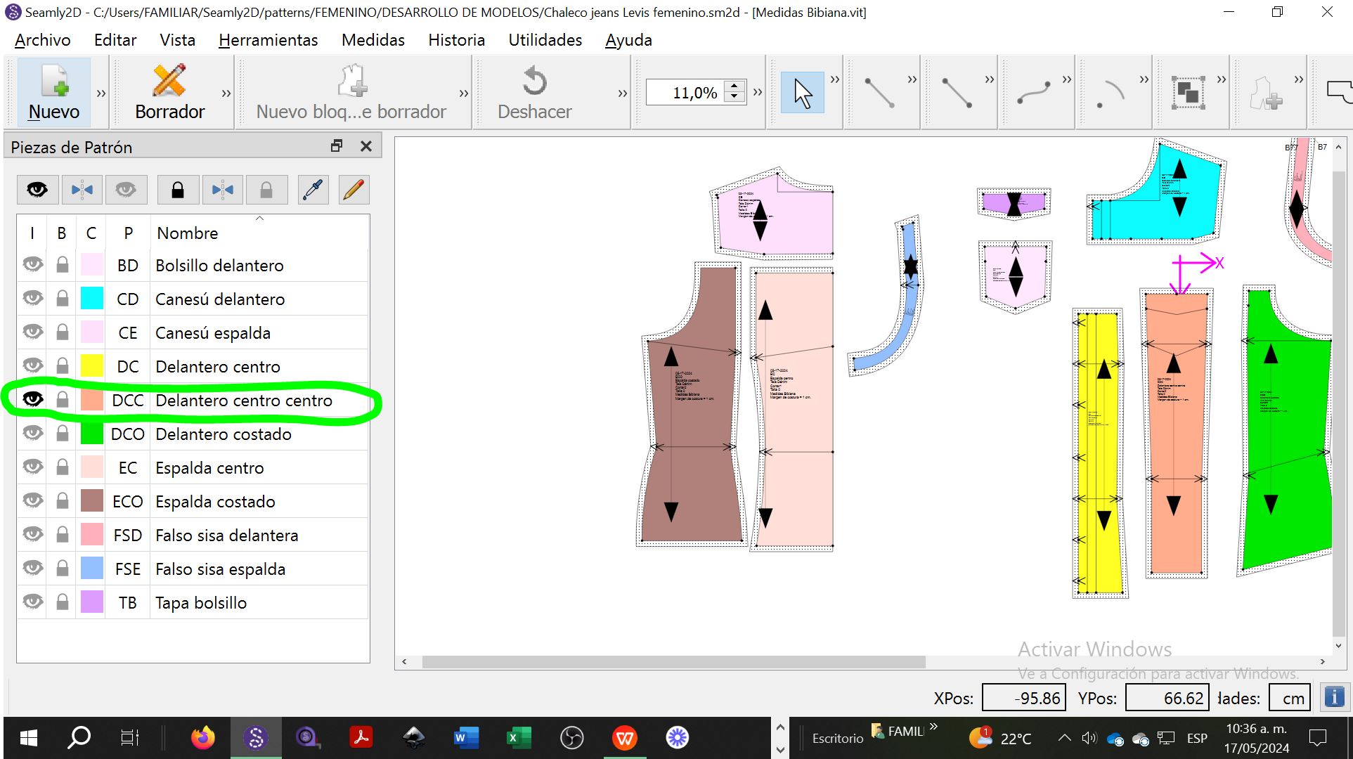

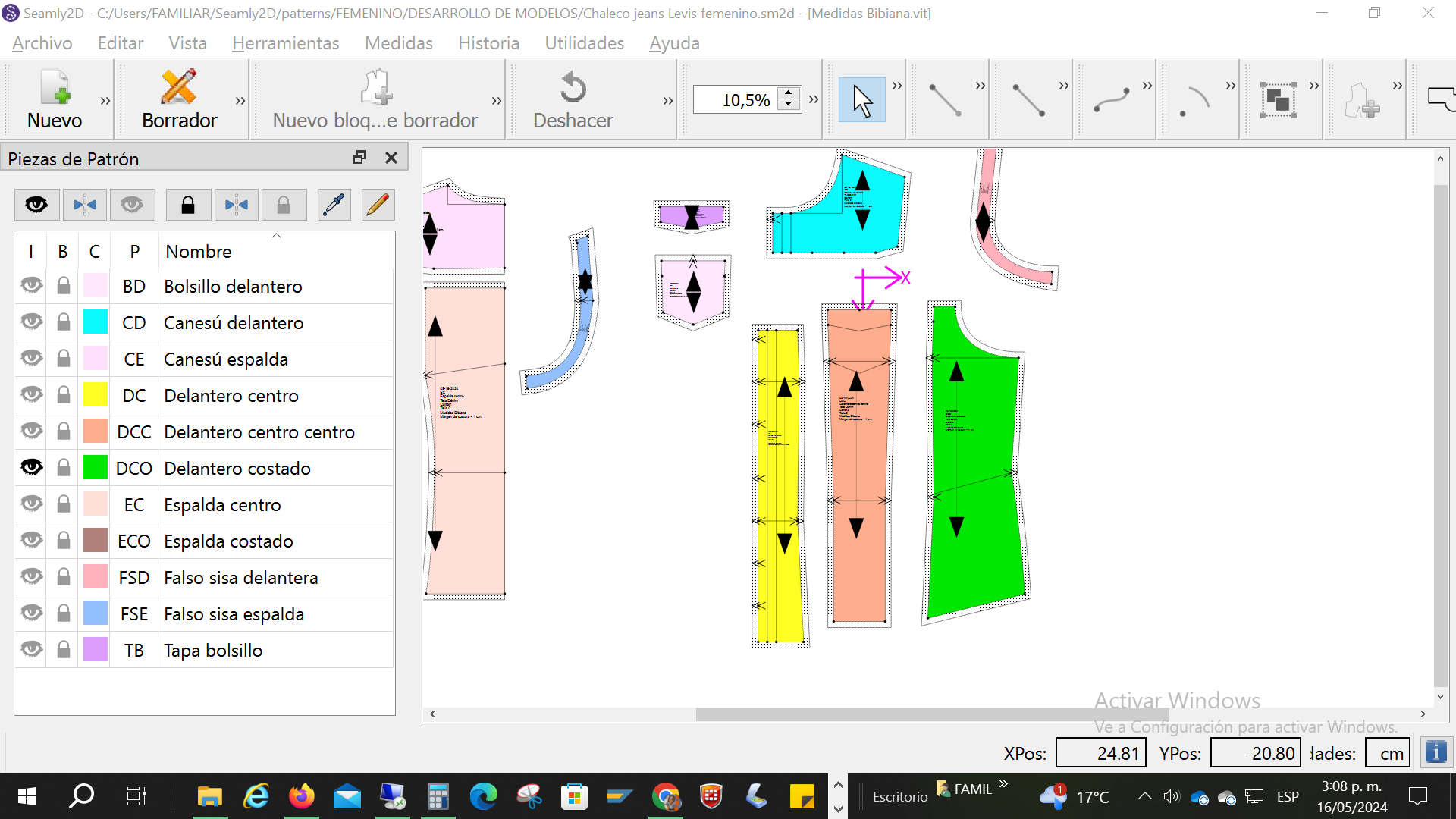

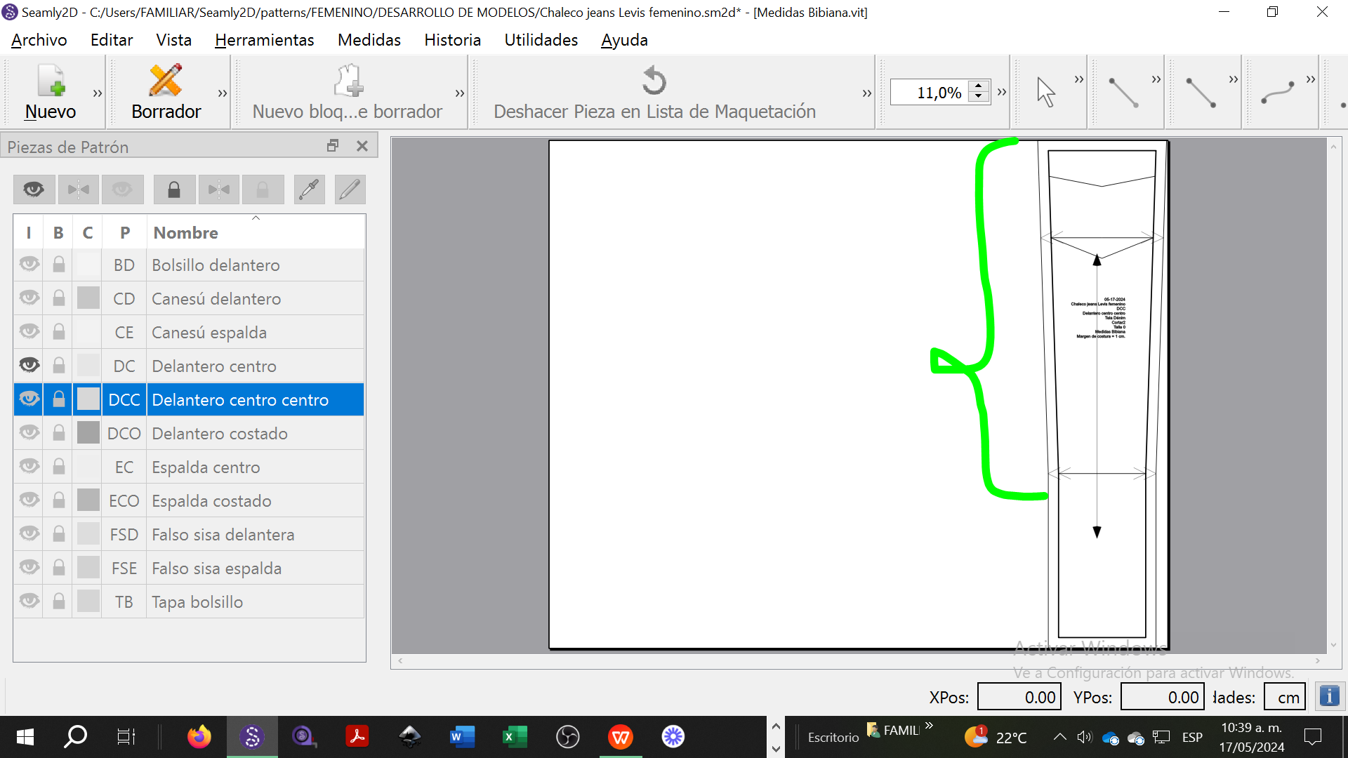

De otro lado aprovechando este mismo tema, por qué será que cuando cambio de pieza a imprimir y le doy “maquetación”, SEAMLY2D vuelve y me muestra la última pieza de patrón que imprimí, entonces me toca cerrar el archivo del patrón y volver a entrar para que refresque, mira un ejemplo:
  1. La siguiente pieza es la que acabo de imprimir:
  1. Ahora cuando voy a imprimir la siguiente:
  1. Me vuelve a mostrar la anterior (no refresca):
  1. Entonces tengo que cerrar el archivo y volver a abrirlo, para que me muestre e imprima la pieza de patrón que es.
Quedo atenta, muchas gracias por tu siempre valiosa ayuda Grace.

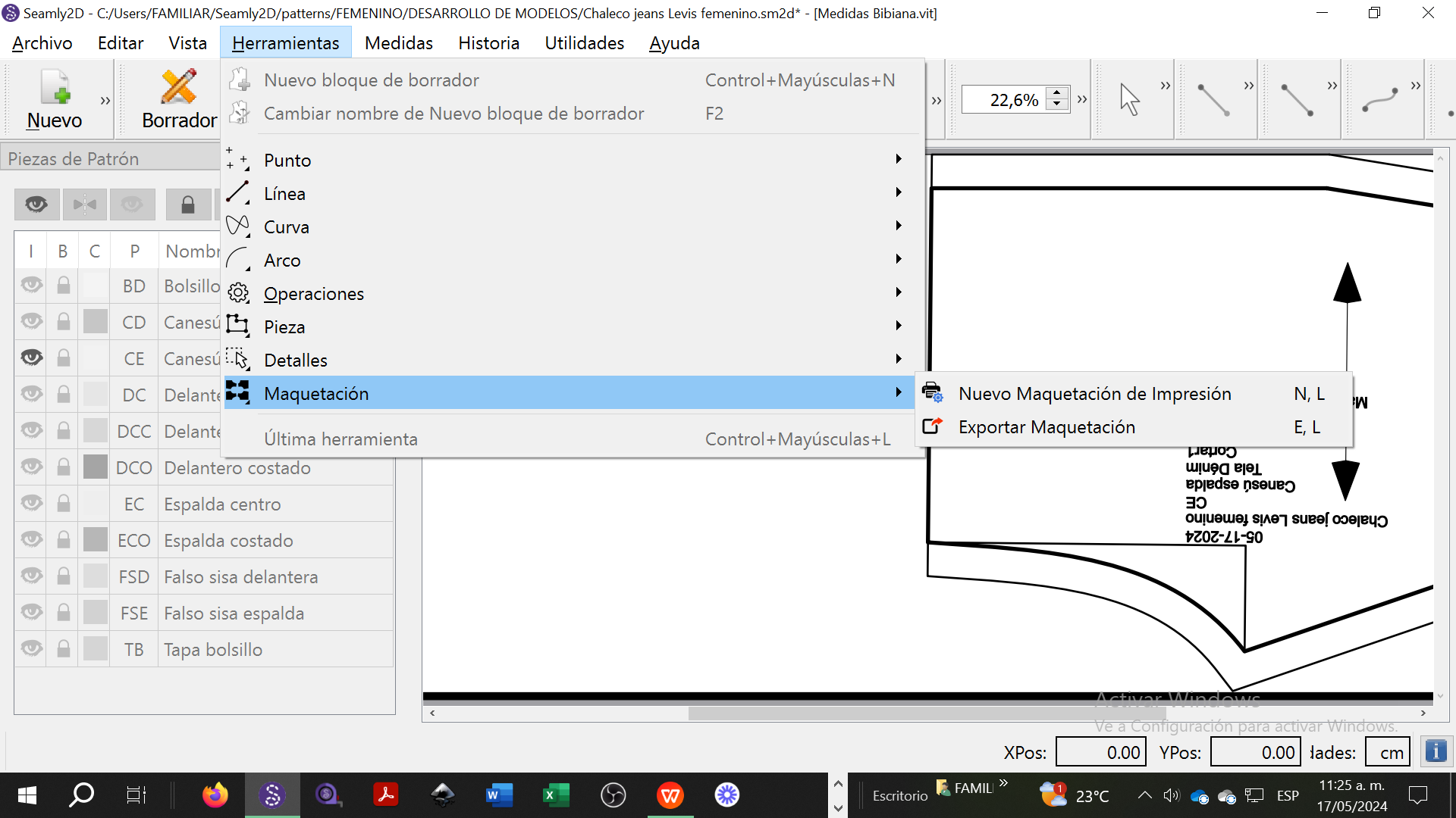

Cada vez que quieras que recalcule/ordene tus piezas, debes pulsar este botón:
Perdón y ¿Dónde encuentro esa herramienta?. Es que no la ubico. Gracias.

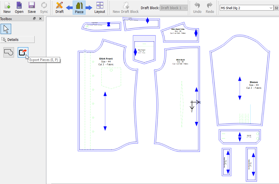

La mejor manera es exportar directamente desde el Modo Pieza. Coloca todas las piezas en un área de 1m x 2,5m (puedes dibujar un rectángulo como guía). A continuación, haz clic en el icono Exportar piezas:
The best way is to export directly from Piece Mode. Place all the pieces into an are of 1m x 2.5m (you can draw a rectangle as a guide). Then click on the icon Export Pieces:
Selecciona la ruta en la que quieres guardar el archivo, selecciona PDF, dale un nombre y pulsa OK.
Select a path where you want to save to, select PDF and give your pdf a name & hit OK.
Esto generará un PDF de una sola hoja que podrás llevar a la imprenta. Si necesita más hojas, puede hacer primero una hoja y luego colocar la otra sobre el rectángulo.
Las partes que están dentro del rectángulo deben tener los «ojos» abiertos, mientras que las partes que no están dentro del rectángulo deben tener los «ojos» cerrados:
This will generate a single sheet PDF that you can take to the printers. If you need more sheets, you can do the one sheet first & then arrange the other sheet over the rectangle.
The parts that are inside the rectangle must have the ‘eyes’ open while the parts that are not inside the rectangle must have the ‘eyes’ closed:
