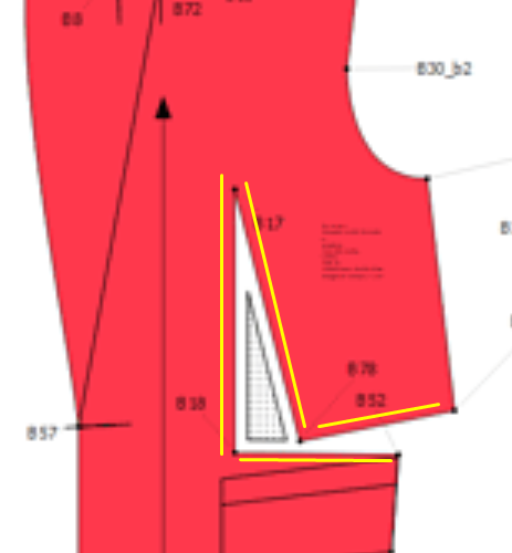

Por favor necesito de su ayuda, porque SEAMLY2D, no pone costuras en delantero de chaqueta sastre mujer. No sé si sea por lo especial del trazo al tener una pinza interna que luego se corta y por lo tanto tiene costuras para unirla, porque ésto no me había pasado antes.
La imagen ilustrativa es la siguiente:
De antemano muchas gracias.
Quedo muy atenta.
Hello, @BibianaDiaz
The reason for this is that there isn’t enough space for a normal Seam Allowance at the dart area:
What I suggest is that you make those 4 lines only half of your normal seam allowance, or even less - until the seam allowance can fit between that small space.
Buen día Grace:
Que alegría saber de ti. Dios te bendiga infinitamente hoy y siempre. :pray: :pray:
Gracias por tu respuesta. Voy a hacerlo, pero lo que pasa es que en ese dardo y líneas que refieres, no va costura porque va el ribete del bolsillo. Pero lo voy a hacer, porque es preferible quitar costuras en los patrones de papel y no que haga falta en la tela.
Espero que nos reunamos pronto.
No Grace. Ni poniéndole 1 mm para costura me deja.
Make them 0 and see if that works.
Perfecto Grace. Así funcionó. Muchísimas gracias de nuevo.
