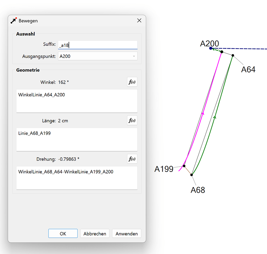

Ich habe eine Verständnisfrage: Ziel Soll es sein, dass die Kurve 68-64 so verschoben wird, dass sie bei Punkt 200 anfängt und durch den Punkt 199 geht. Die Längen von A200_A64 und A199_A68 sind gleich und betragen 2 cm. Ich benutze das Bewegungstool, habe den Winkel der Linie 64_200 eingegeben und die Länge von 199_68 ( 2 cm) eingegeben. Damit lande ich genau auf Punkt 200. Jetzt möchte ich die Drehung mit einer Formel definieren, damit die Drehung in allen Größen und bei Maßänderungen greift. Durch ausprobieren weiß ich, dass der Wert bei ca. -0.5° liegt. Ich weiß, dass ich Drehungen ganz exakt hinbekomme, wenn ich Winkellinien im Vorfeld platziere und die dann von einander abziehe. Leider finde ich keine Lösung wie die Winkellinien hier platziert werden müssen. Kann mir jemand dabei helfen?
Ich weiß, dass ich die Kurve auch neu zeichnen könnte. Jetzt besteht aber dieses tolle Tool und ich würde es für solche Aktionen gerne verwenden. Die Stelle ich ein Kragen , der an ein Vorderteil gezeichnet werden soll.

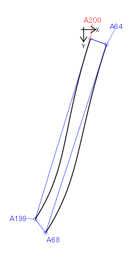

The Move tool won’t work because the distance from point A200 to A199 is shorter than the distance from A64 to A68, so the curve will always go past the point A199.
I think it would be better if you based the 1st curve (from A64 to A68) handles on the angles of the connecting lines and the length of the curve handles according to the length of the line. Then create a new curve between A199 and A200 using the same curve handle angles but change the formula for the lengths to the length of the line between A199 & A200.
This way, if the size changes, then the angles A64_A200 & A68_A199 may change, and the distances between A64_A68 & A199_A200 will also change, so you will be utilizing both in both formulas equally, so it should resize smoothly and keep the 2 curves very similar in perspective.

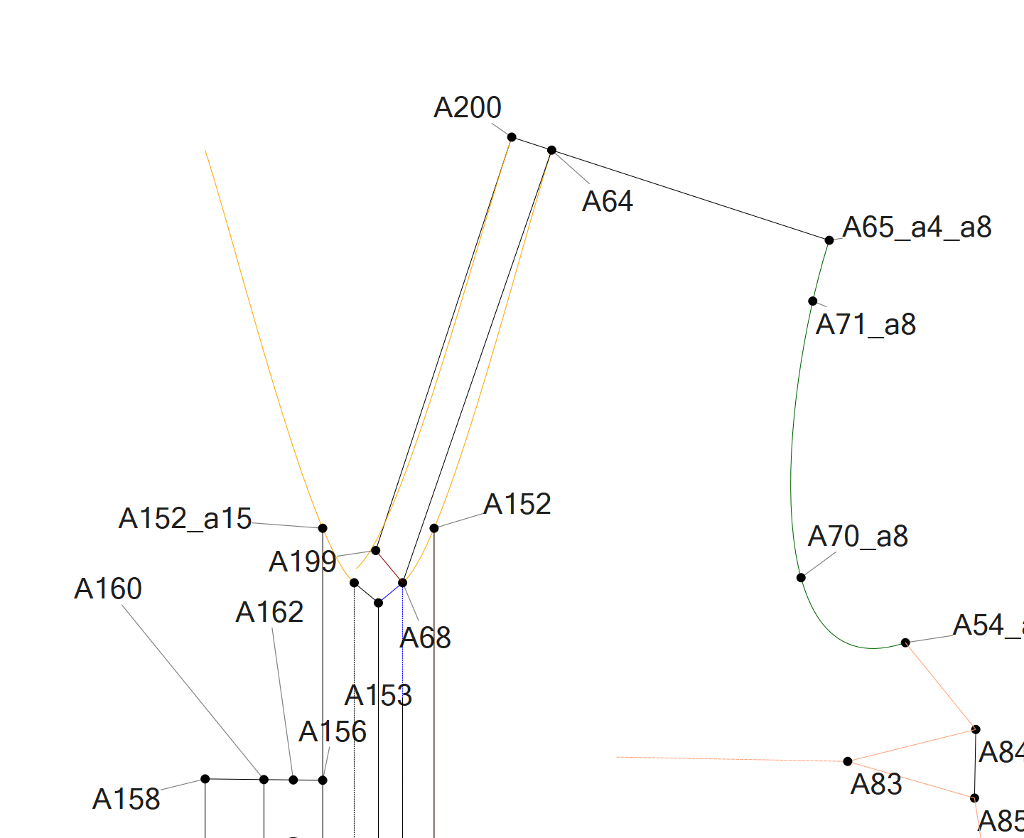

Liege ich falsch, dass, wenn eine Kurve genau durch einen Punkt geht, dass der Punkt dann auf der Kurve liegt? Mir ist bewusst, dass der Abstand zwischen den Punkten unterschiedlich ist.
Yes, you will still need to add a point to the curve because the original curve is connecting 2 other points that are not related to that specific point.
