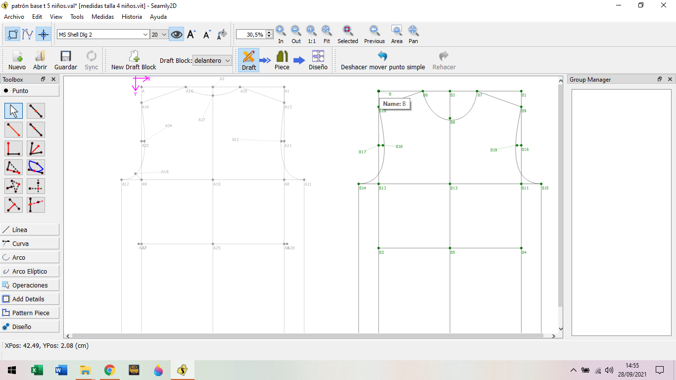

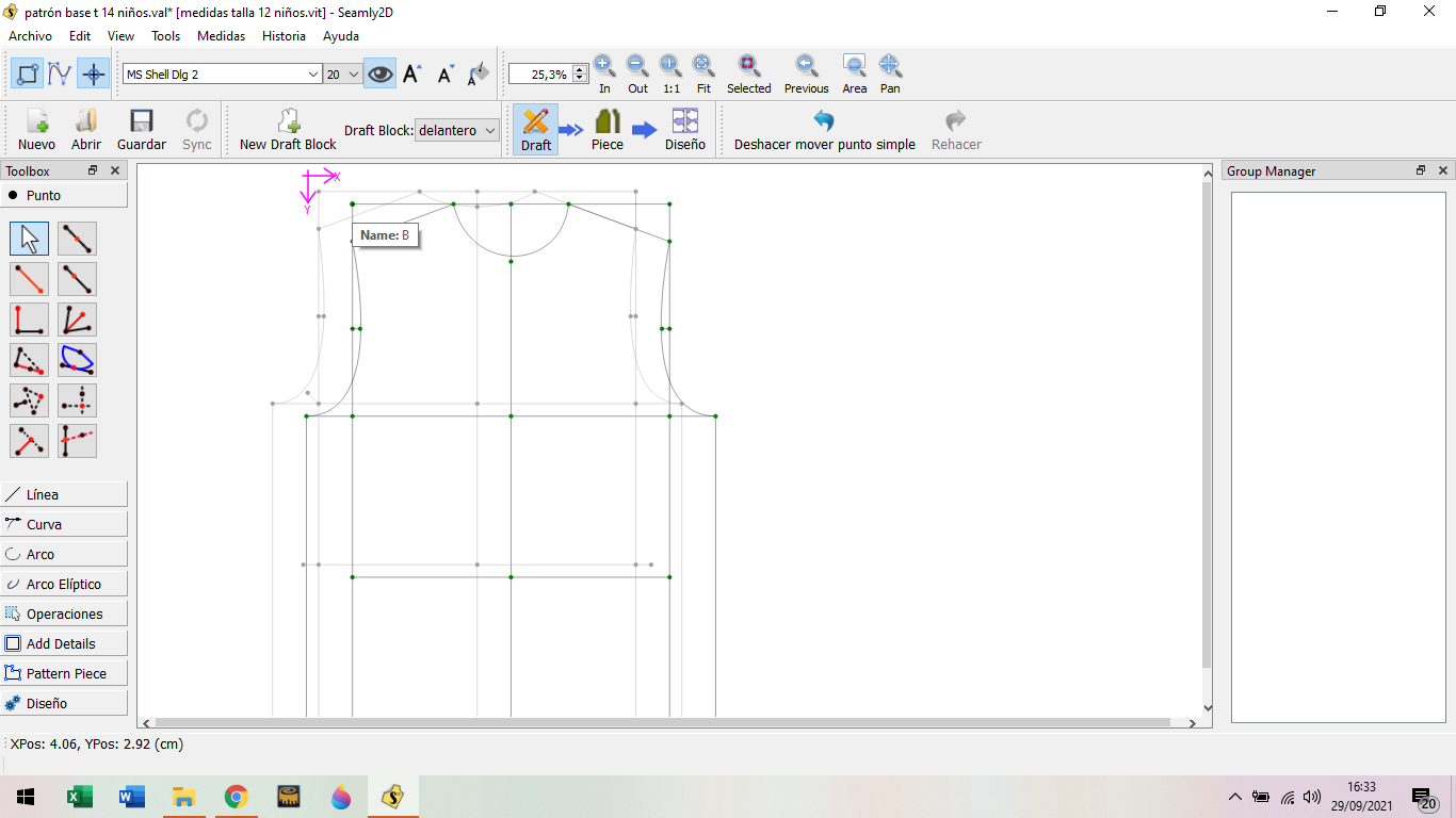

Hola, No se si alguna persona ya ha comentado esto, mi sugerencia sería que cuando dibujas un patrón “Draft” y lo puedes arrastrar con el ratón del primer nodo de dibujo y moverlo por la página y eso me sirve a mi en ocasiones para cuadrar el patrón delantero con la espalda e incluso dibujo sobre un patrón teniendo en cuenta esas medidas. Se podría hacer que los patrones pudieran rotar por el primer nodo de dibujo, para poder darles inclinación. Gracias por la atención un saludo. :wink:

Hola Douglas, No se si me explique bien lo que preguntaba, es si se puede rotar todo el patrón desde el primer punto de su base pero rotándolo de manera que se pueda inclinar. Un saludo, gracias. Pilar :thinking:

Hola a todos me atrevo a intervenir por primera vez, creo que Pilar se refiere a rotar el patrón de forma que se pueda pegar por el hombro, por ejemplo, para dibujar un cuello. Gracias por vuestra inestimable ayuda a los novatos.

As I see it here, it won’t be possible because the front and the back are on different drawing boards. They will both need to be on the same drawing board to do this.
Hola PepaCarro y Gracia, Los patrones se pueden sobreponer, de manera que puedes ir dibujando el segundo patrón encima del primero si interesa, si se pudiera rotar, tendría más posibilidades de dibujo por ejemplo para dibujar un cuello como comenta Pepa o en el caso de dibujar mangas japonesas, sobreponiendo el patrón de manga. Al menos yo le veo posibilidades en ese sentido no??
Gracias, un saludo Pilar :slightly_smiling_face:
Si @pilar , definitivamente si, lo he pensado en varias ocasiones, el hecho de poder rotar el patrón evitaría tener que salir del programa (por ejemplo a inkscape o ilustrador), para hacer ese tipo de operaciones.
