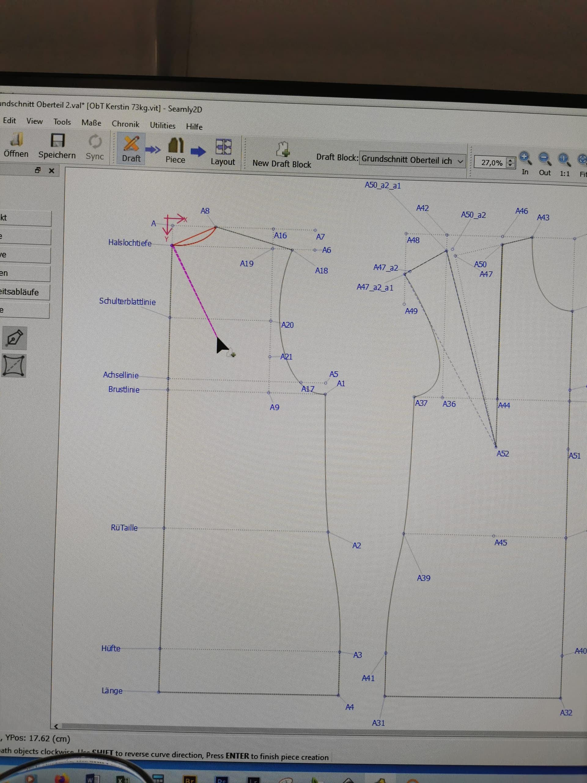

Ich habe jetzt einen optisch brauchbaren Grundschnitt erstellt. Leider scheitere ich an dem Werkzeug Pattern Piece. Wenn ich versuche z.B. das Rückenteil zu umrunden, nimmt seamly2D die Rundungen nicht korrekt. Ich weiss einfach nicht was ich da falsch mache. Auf dem Foto sieht man was ich meine. Ich hab die Kurve gemäß der Richtung angewählt, weiter geht es dann nicht. Das passiert auch, wenn ich mit geraden Linien beginne. Sobald ich eine Kurve anwähle, sieht es aus wie auf dem Foto.

Thank you for your help. Unfortunately, that doesn’t get me any further. I’ve now tried every single point as a starting point in a clockwise direction. Turned the curves clockwise, nothing helps. Some curves Seamly doesn’t take at all, others like in my photo. head is tilt. Constructing is a lot of fun, but what’s the point if you can’t print it out.
… maybe the error is already in the arrangement of the points? Do the individual points also have to follow the clockwise direction during construction?

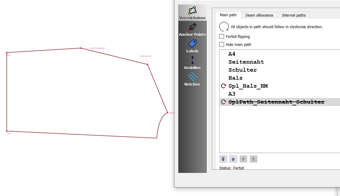

3.2) ich habe das Armloch beim Erstellen des Teils einfach ausgelassen. Im Piece-Modus sieht es dann so aus 2

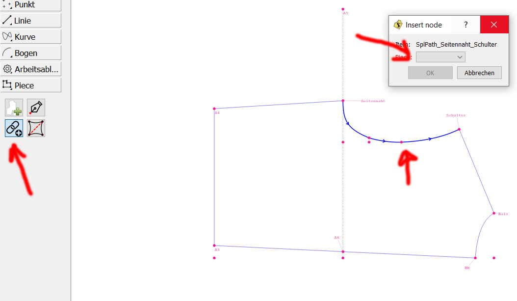

3.3) im Draft-Modus mit dem Insert-Node-Tool die noch fehlende Kurve anklicken, im sich öffnenden Fensterchen das entsprechenden Schnitteil auswählen
3.4) Im Piece-Modus erscheint die zugefügte Kurve im Linien-Verzeichnis jetzt ganz unten und ist durchgestrichen

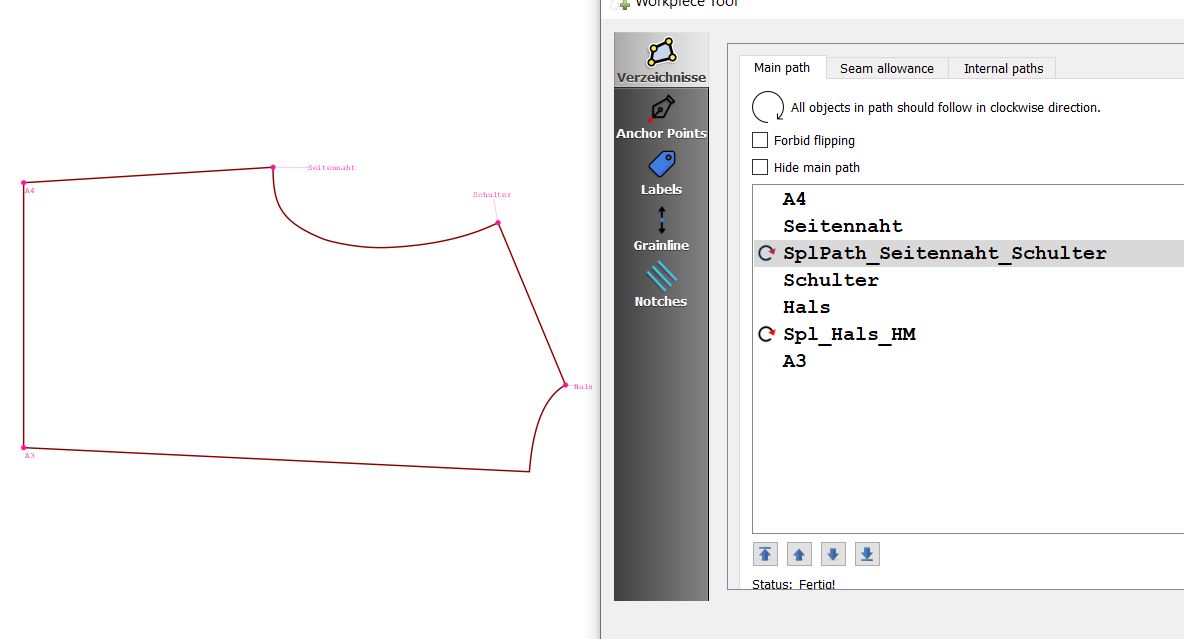

3.5) Mit rechts-Klick auf den Pfad den Haken bei “Exclude” entfernen und mit den Pfeilen den Pfad an die richtige Stelle zwischen Seitennaht und Schulter schieben und “anwenden” klicken. => die fehlende Armlochkurve ist da

Danke Rena, aber leider streikt Seamly immer noch. Es fehlt immer noch Grundwissen glaub ich. Im Insert node kann ich “Pattern Piece” auswählen, hab aber dann keinen Plan wie ich dann wieder ins Linienverzeichnis komme. Und es geht nicht nur um eine Kurve, es werden alle vier nicht erkannt. Hab wirklich jeden verfügbaren Punkt als Start verwendet, und die Uhrzeigerrichtung eingehalten. Ironischer Weise funktionierte es einmal gegen den Uhrzeiger, wurde dann natürlich im Linien-Verzeichnis nicht anerkannt. Dagegen ist der Hofenbitzer 'n glatter Durchmarsch. :upside_down_face:
You have to select the starting point of a curve… THEN the curve itself, followed by the curve’s ending point. If you have a point along a curve - such as a notch - you need to select point - curve - point - curve - point. If you miss any of these when creating a pattern piece you can always use the Insert Node tool to add the missing points or curves… then in the Workpiece → paths - move the nodes you just added UP to the position they need to be in.

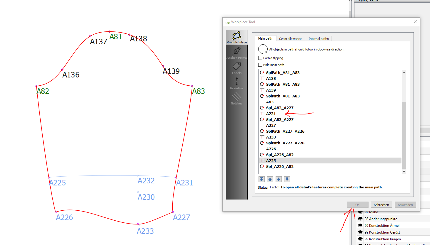

Bei mir ergab sich folgende Änderung:
Früher konnte man immer direkt nach dem Zeichnen des Schnittes die Zwicke/Einkerbungen festlegen. Dies geht nicht mehr, weil der Boutton “OK” nicht frei ist. Wenn ich die Zwicke nicht setze kann ich ganz normal schließen, dann im Detail Modus öffnen und den Schnitt bearbeiten.

There does seem to be a bug where if you edit a path node when creating a pattern piece, it changes the state flag and disables the OK button. I will look at the code and fix the issue.
Leider ist es noch nicht möglich direkt nach dem Zeichnen des Details Zwicke hinzuzufügen und dir Richtung der Kurven zu ändern. Ich fand es eigentlich als sehr hilfreich, dies sofort nach dem Zeichnen zu tun, da man dann nicht in den Detail Modus wechseln musste und den Überblick über den kompletten Schnitt hat. Kann man das nicht wieder ändern?
