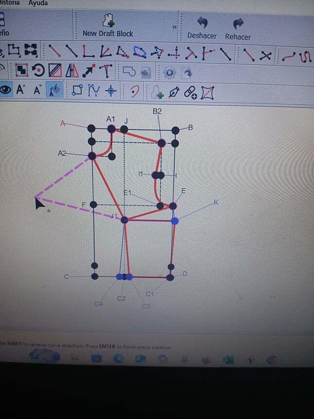

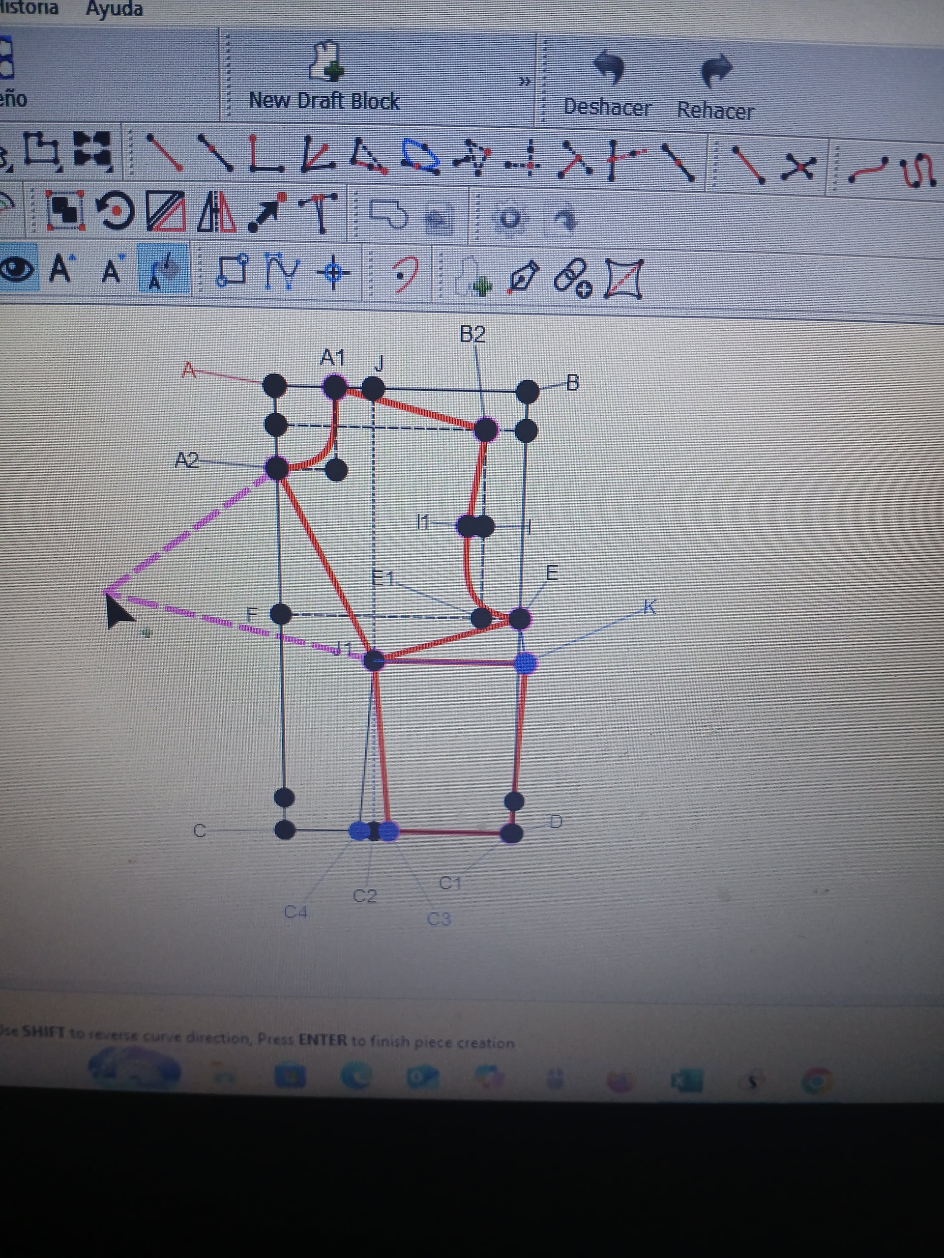

Hola , estoy teniendo un problema persistente. En la vista detalle,como se muestra en el archivo que estoy enviando,marco todo los puntos.El problema comienza cuando llego a la pinza de cintura, especificamente en la curva C4J1, de ninguna manera logro que una vez marcada forme parte de mi pieza. He verificado su direccion y creo que esta correcta. pregunto si hay alguna forma de trabajar las pinzas, algun truco,tips etc

El problema se produce cuando selecciona el punto J1 por 2ª vez - Sólo puede utilizar un punto una vez en la pieza patrón.
Puede resolverlo añadiendo los dardos con la herramienta Trayectoria interna e ignorarlos en los contornos originales, o puede añadir un Punto J2 debajo de J1 a una distancia de 0,0001.
Lo voy a intenta, gracias
lo logre, graciassss :sparkling_heart:
