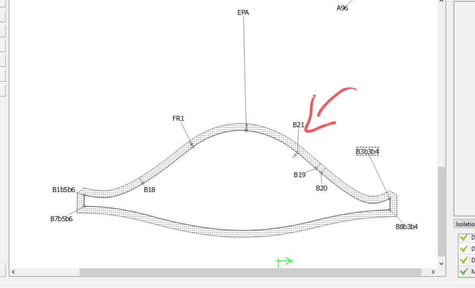

Bonjour, Je rencontre une anomalie lors du placement de mes repères de montage.
En effet, j’en ai un récalcitrant qui se positionne sur la pièce et non dans la marge de couture comme les autres.
J’ai vérifié tous les paramètres sans trouver de solution. Quelqu’un aurait il une piste?

I seem to recall seeing this before, but yes I would need to see the pattern / measurement files.
Is the node not perhaps added later and at the end of the list of nodes & curves? Also, one could check the seam allowance for that node.
Bonjour, Je vous remercie de ces réponses. J’ai résolu le problème en modifiant la formule utilisée pour ce repère.
I would still like to see the pattern file - before and after fix - so see if we can avoid the issue in the future.
