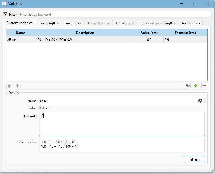

Hola, @BibianaDiaz
Normalmente incluyo una variable Ease en la Tabla de variables, donde indico el margen de holgura de la prenda, ya sea positivo o negativo. Este valor suele ser (100 más o menos el porcentaje) / 100, por lo que, para un tejido elástico con un 10 %, será 0,9 y representa únicamente el margen de holgura de uso, no el de diseño.

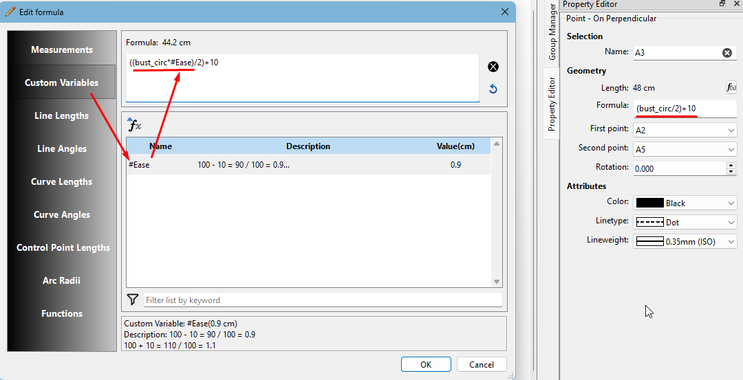

En mis fórmulas, utilizo esta holgura de la siguiente manera: (circunferencia_busto * #Holgura)/4
De esta forma, solo tengo que cambiar esa variable para modificar todo el patrón básico en función del tejido utilizado y de la cantidad de holgura de uso requerida.

In my formulas, I use this ease like this: (bust_circ * ease)/4
This way, I only need to change that variable to alter the whole basic pattern according to the fabric used and the amount of wearing ease required.

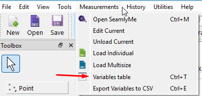

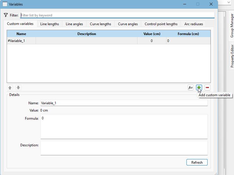

Buen día Grace. Qué alegría leer tu mensaje. Tengo preguntas: 1) ¿Puedes por favor enviarme imágenes del paso a paso en SEAMLY 2D porque no entiendo lo de la Tabla de variables y 2) Esa disminución para el ejemplo 0.90, no la aplicas en contorno de cintura y cadera? Muchísimas gracias y qué alegría saber de ti.
Esto suele aplicarse al contorno de pecho, cintura, caderas, contorno de pecho, contorno de espalda, longitud de los hombros, etc., es decir, a todas las medidas horizontales si la elasticidad es horizontal.
De esta forma, puedes cambiarlos automáticamente por diferentes tejidos elásticos.
