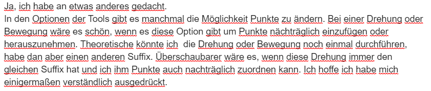

Ja, ich habe an etwas anderes gedacht. In den Optionen der Tools gibt es manchmal die Möglichkeit Punkte zu ändern. Bei einer Drehung oder Bewegung wäre es schön, wenn es diese Option gibt um Punkte nächträglich einzufügen oder herauszunehmen. Theoretische könnte ich die Drehung oder Bewegung noch einmal durchführen, habe dan aber einen anderen Suffix. Überschaubarer wäre es, wenn diese Drehung immer den gleichen Suffix hat und ich ihm Punkte auch nachträglich zuordnen kann. Ich hoffe ich habe mich einigermaßen verständlich ausgedrückt.

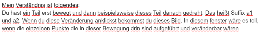

Mein Verständnis ist folgendes: Du hast ein Teil erst bewegt und dann beispielsweise dieses Teil danach gedreht. Das heißt Suffix a1 und a2. Wenn du diese Veränderung anklickst bekommst du dieses Bild. In diesem fenster wäre es toll, wenn die einzelnen Punkte die in dieser Bewegung drin sind aufgeführt und veränderbar wären.

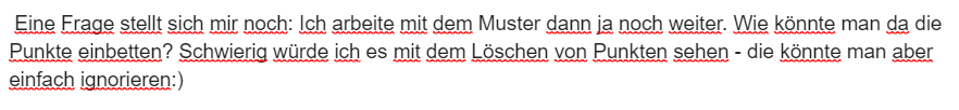

Eine Frage stellt sich mir noch: Ich arbeite mit dem Muster dann ja noch weiter. Wie könnte man da die Punkte einbetten? Schwierig würde ich es mit dem Löschen von Punkten sehen - die könnte man aber einfach ignorieren:)

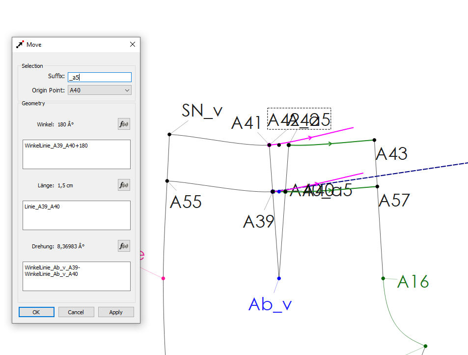

Ich möchte das Thema gerne noch einmal anstoßen. Das Move Tool hat sich ja dahingehend geändert das ich bewegen und drehen in einem Arbeitsgang erledigen kann. Was super in der Anwendung funktioniert.
Beim Arbeiten bin ich auf folgende Situation gestoßen. Ziel ist es im Bund den Abnäher zu schließen (MoveTool) Die Punkte 43 und 57 hatte ich angeklickt und wurden jedoch nicht mitgenommen. Ich muss jetzt den Vorgang löschen und wiederholen. Besteht irgendwann die Möglichkeit diese Punkte oder sogar vielleicht andere Punkte, die zuvor angelegt wurden, nachträglich noch einzufügen so das sie im gleichen Suffix, hier _a5, landen?

Yes. At some point I want to update all the operations tools to be able to add or delete source objects (points or curves). I should probably also update the op’s tools (including the Groups) to use the user defined click sound so when you hear the click, you know the object WAS selected.
UPDATE: Yes… there is an existing issue by @Grace. :slight_smile:
